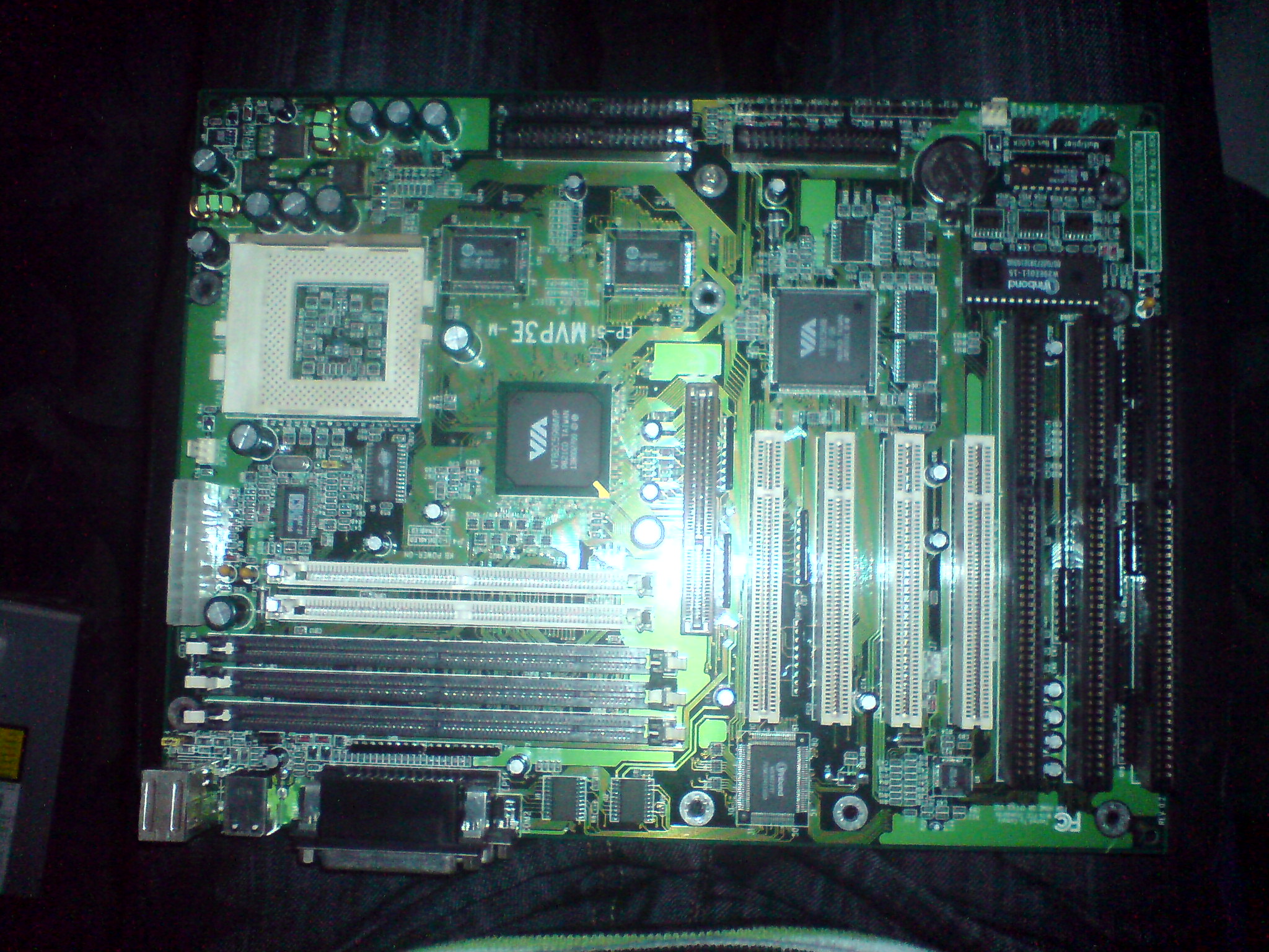

    Jak zapewne ktoś widział dalem ogłoszenie o przyjęciu komputerów(płyt procków itp) blablabla. Dostałem 4 obudowy a w nich sporo fajnych zabytków. Mam do was pytania:
    1. Te biale sloty z tymi czarnymi czy mogą współpracować?(...+SDRAM)
    2. Co bedzie lepsze Pentium 1 czy AMD
    3. Czy zasilacz 200W wszystko uciągnie??? mam dość fajny lecz nie markowy oczywiscie
    4. Ile te starsze ramy oraz pentiumy1 i jakis tam jeszcze proc(w sumie 2) mogą być warte??
    FOTY
    Składanie starego komputera: kompatybilność slotów, wybór CPU, zasilacz 200WSkładanie starego komputera: kompatybilność slotów, wybór CPU, zasilacz 200W
    Kompa robie do neta bo mój obecny je za dużo prądu :( Temu sie was pytam czy wszystko bedzie funkcjonować( na starszych elementach sie nie znam) prosze o wyrozumialosć
    SDRAM to SDRAM, białe sloty to PCI czarne ISA. Możesz zamontować kartę sieciową na PCI i jednocześnie inną kartę rozszerzeń na ISA.
    Może tak konkretne modele ?
    Konkretnie co ma uciągnąć ? Aczkolwiek "w ciemno" odpowiadam,że tak.
    Sprawdź tylko wnętrze zasilacza.
    Grosze, popatrz na Allegro.

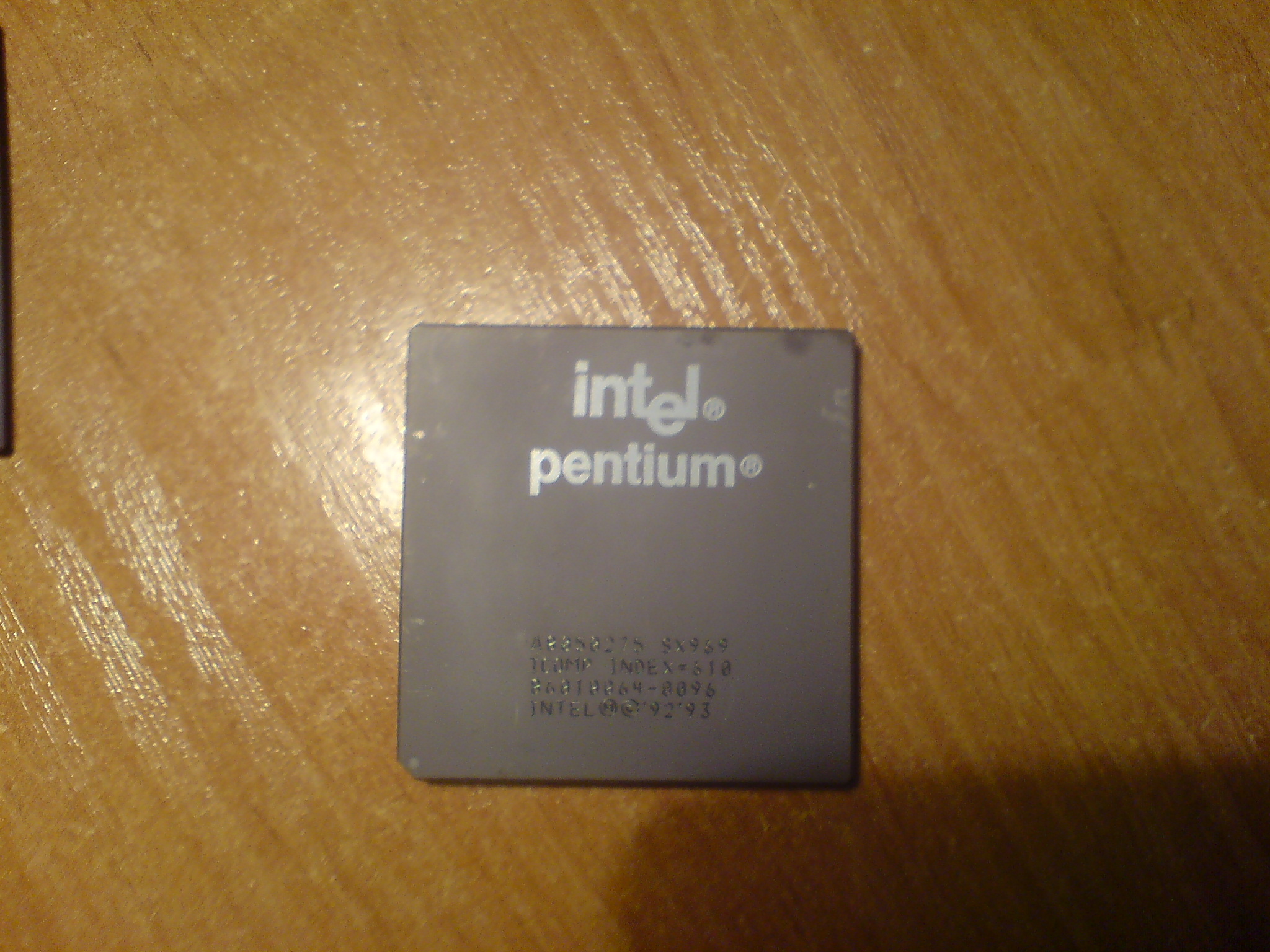

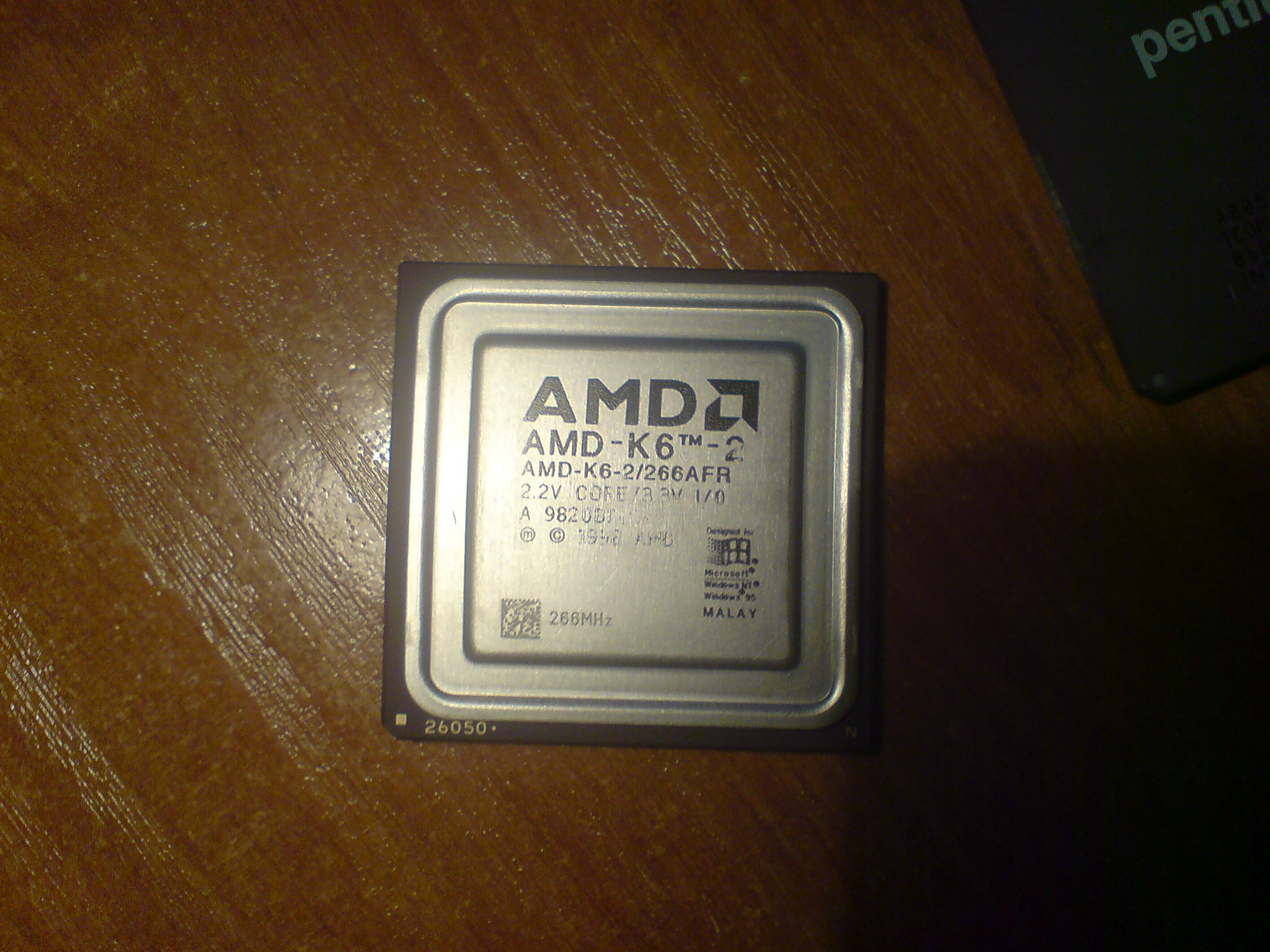

    Akurat nie chodzilo mi o PCI i ISA te to wiem ale chodzilo mi o sloty ramu te biale i te czarne czy mogą ze sobą współpracować? SDRAM a te drugie to nie m,am pojecia jak sie nazywają...
    Procki S.7
    AMD
    Intel Pentium
    Intel P... Moze sie coś domyślicie kiepska jakosć foty :| Na moje najgorszy zawodnik
  • #4 6246372
    Mery84
    Posty: 7034
    Pomógł: 427
    Ocena: 271
    Albo jedne pamięci albo drugie. Nie pogodzisz SIMM z DIMM.

    Do zastosowań,o których napisałeś obojętnie,który procesor zamontujesz będzie OK. Nie ma co pisać tutaj o "wydajności" załączonych procesorów.

    a który byłby lepszy AMD czy ten pentium z blaszką? a i czy na takim kompie pójdzie mi syetem Windows ME milenium edition (oryginał)
  • #7 6246467
    Mery84
    Posty: 7034
    Pomógł: 427
    Ocena: 271
    Millenium na tym AMD i jak płyta podoła minimum 64MB ramu jakoś względnie będzie działał. Choć lepszym wyborem byłby Win98SE.
    No i jak już to składać to z tym AMD K6-2 266MHz.

    Troche moich doświadczeń z takim sprzętem. Ciągle sobie korzystam z komputera złożonego z: AMD K6-2 350@448MHz, FIC PA-2013, 256MB SDR, 3dfx Velocity 100, karta muzyczna ESS Solo, dysk 6,4GB Quantum i CD. Obecnie działa to całkiem przyjemnie, ale do netu go nie używam. Ale około 1.5 roku temu albo i lepiej miałem awarię głównego komputera i musiałem korzystać z tej konfiguracji co podałem, tyle że miałem 64MB pamięci... I to była katorga, ale byłem trochę sobie winny, bo wrzuciłem do niego dysk 80GB z głównego komputera i przez to musiałem instalować Windows XP (obie partycje były w NTFS i ta systemowa i z danymi). Otworzenie więcej jak 2 zakładek w firefoxie kończyło się strasznymi lagami. Myślę że obecnie przy 256MB ramu było by o wiele lepiej, no i obecnie zainstalowany jest tam Windows 98SE z nieoficjalnym service packiem.
    Co do pytań - lepszy AMD, to w końcu 266 MHz, a płyta powinna poprzez zworki dać możliwość zmiany mnożnika, i napięcia, dzięki czemu procesor można spokojnie podkręcić (mój przy podbiciu napięcia o 0,2 V i większym taktowaniu o 100 MHz nie potrafi przy dużym obciążeniu zagrzać coolera z s.A)
    Zasilacz - u mnie wszystko działa na Fortronie o mocy 145 wat (obudowa jest z HP vectry tak więc zasilacz pewnie również), tak więc myślę że przy takiej konfiguracji 200W spokojnie sobie poradzi :)
    Co do wartości, to tylko sentymentalna ;) Procki P1 z MMX chodzą na allegro po 3 złote, więc nie wiem czy jest sens to sprzedawać, lepiej opraw sobie w ramkę. Simmy tak samo.
