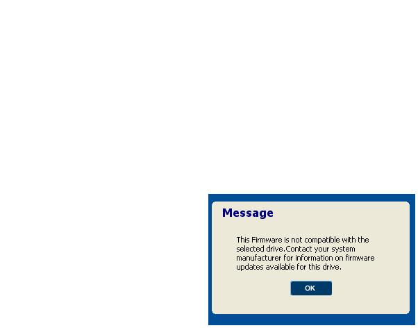

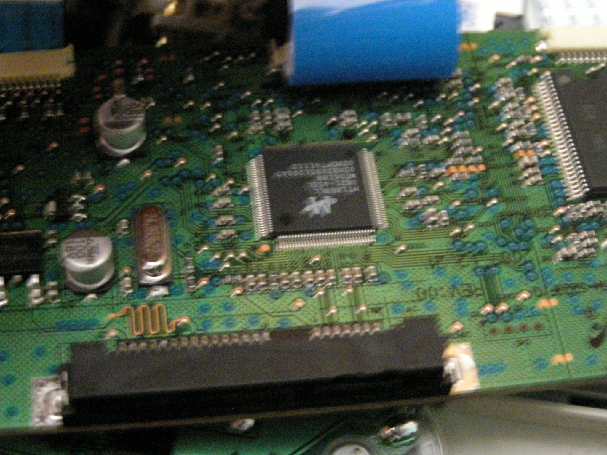

    Podaj link do strony, z której pobierałeś. Ja tam widzę tylko SB00 i ST00.
    Z komunikatu można wnioskować,że próbujesz wgrać niewłaściwą wersję.

    Napisz jeszcze w jaki sposób masz podłączoną nagrywarkę.
    Sprawdzałeś na innym kanale ?
    Nagrywarka nowa czy kupiona jako używana ?
    W jakim celu chcesz aktualizować firmware ?
    Rozumiem,że z każdą wersją firmware i programu flashującego ten sam problem ?
    Tak jak już wcześniej pisałem, nie tylko Ty masz problem z aktualizacją firmware w tym napędzie.
    Sprawdź ile wyników otrzymasz w google po wpisaniu "SH-S223Q firmware upgrade/update".

    Tak więc zreasumujmy.
    Próbowałeś flashować na innym komputerze - bez powodzenia.
    Można zatem wykluczyć ewentualną winę Twoje systemu operacyjnego.
    Próbowałeś także różne wersje bios-ów oraz inną wersję programu flashującego - bez powodzenia.
    Prawdę powiedziawszy wygląda mi to po prostu na uszkodzenie napędu.
    Tym bardziej iż napisałeś:
    Firmware chcę wgrać z tego powodu że w aplikacji NERO obojętnie jaka wersja Skacze mi buffer LEVEL Nagrywarki w przedziale 18-98% i nagrywa z błędem. Z każdą wersją programu problem jest ten sam.

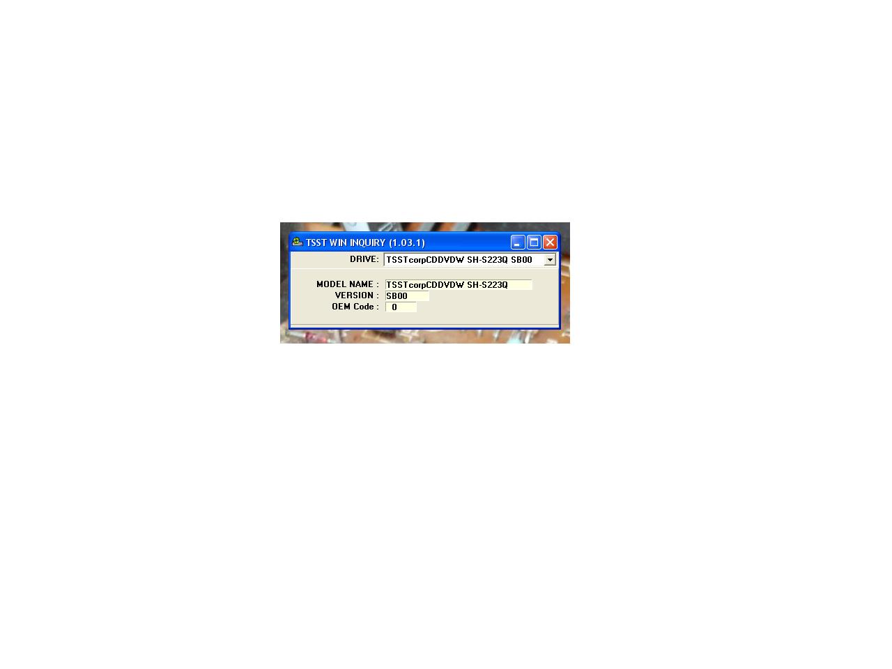

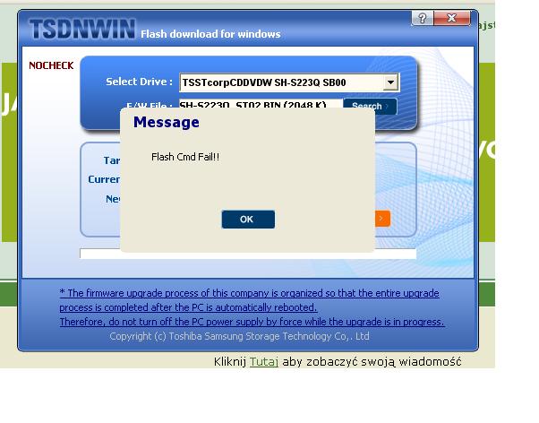

    Można założyć że problemem jest OEM Code: 0
    Na dole tej strony są podane różne OEM kody:
    http://www.samsungodd.com/eng/Firmware/FWvercheck/FWvercheck.asp
    Ta nagrywarka jest na gwarancji?
    Sprawdzałeś zachowanie bufora np pod ImgBurn ?
    TSDNWin był odpalany w trybie -nocheck a próbowałeś tego samego z SFDNWIN chociaż wątpliwe czy pomoże ?

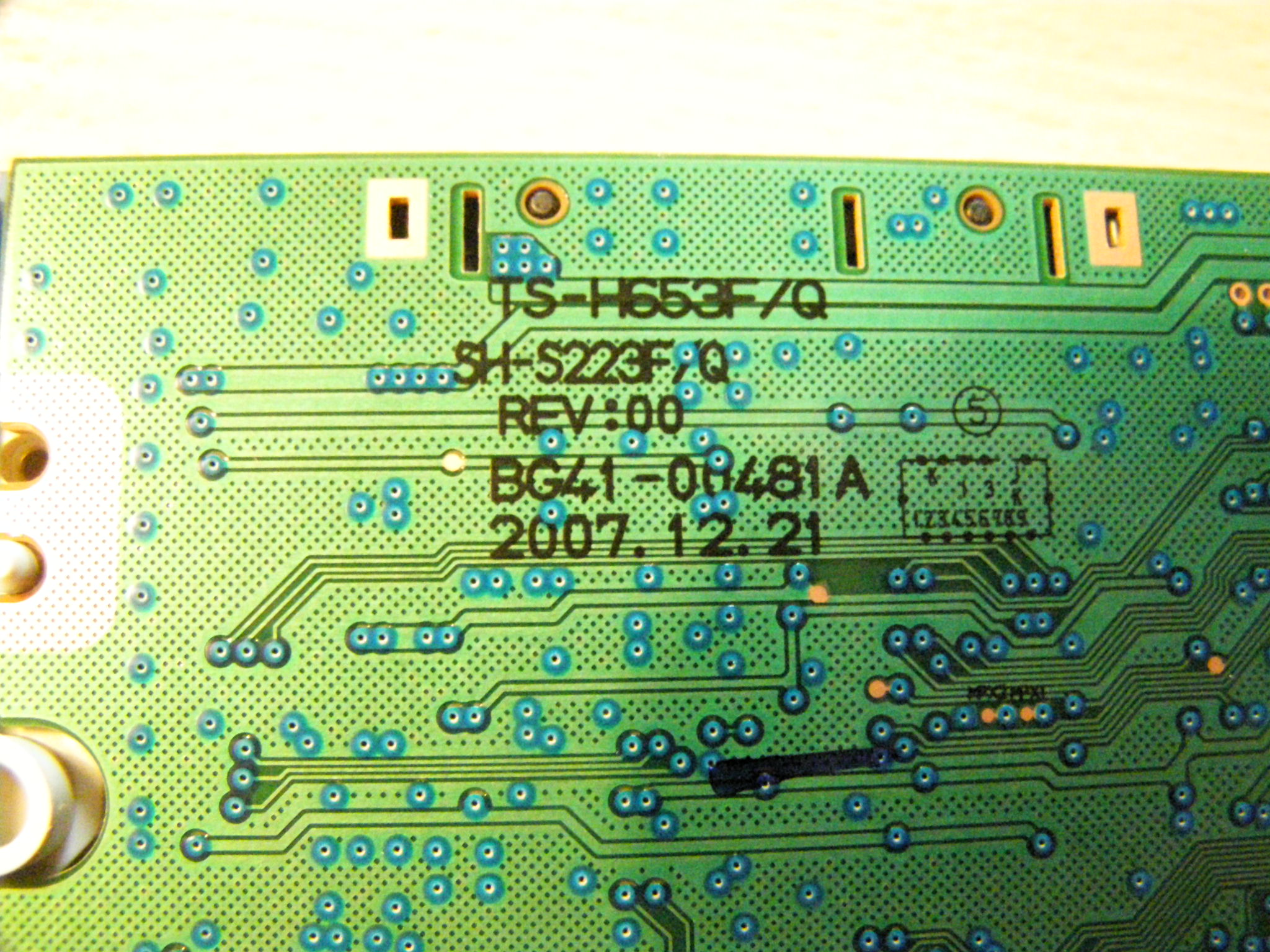

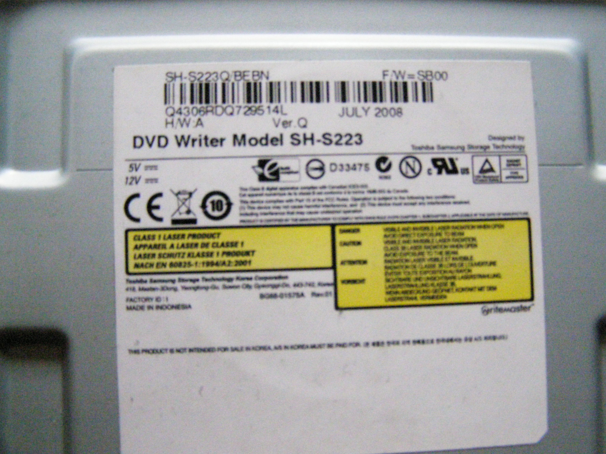

    Możesz dać fotke nalepki na napędzie?

    Znasz angielski ? - proponuje napisać na CDFreaks.com
    Przydałoby się jednak jeszcze widzieć label na napędzie.

    Moge napisać w Twojej sprawie ale jesteś zbyt mało precyzyjny
    Po pierwsze próby były u kolegi "na innym kontrolerze SATA S-Link" - model kontrolera i płyty?
    Musi być label.
    Jak masz możliwość to jeszcze adapter PATA (host) <-> SATA (device) i ponowna próba
    Boje się, że z nowym firmware jak powrócisz do swojej płyty z problematycznym SB Via VT8237 dalej będą kłopoty z buforem.

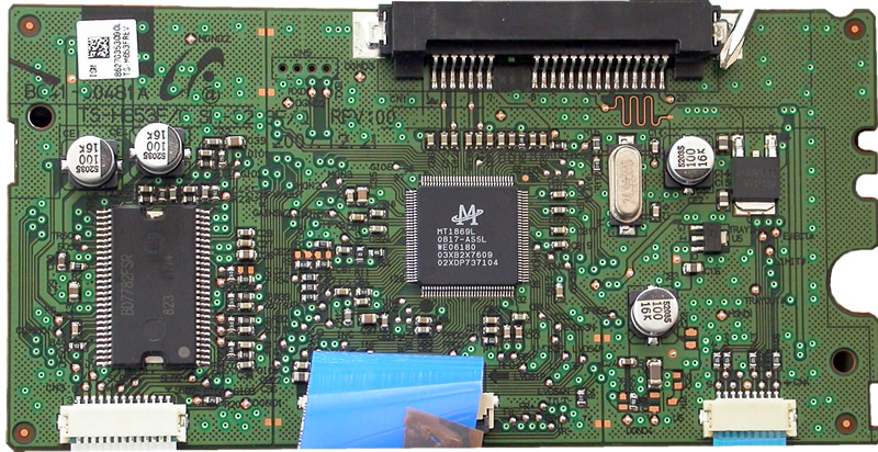

    Może też być potrzebne info czy wewnątrz siedzi Mediatek MT1869L

    A czy do tej nagrywarki była dołączona płytka instalacyjna z oprogramowaniem. Jak była to prawdopodobnie był również program go flash-wania biosu napędu.
    Przypuszczam, że wiesz o tym, że tę operację wykonuje się na pustym napędzie bez płyty inaczej wyskakują takie komunikaty o błędzie.
    Piszę o tym, ponieważ wgrywałeś parę razy bios a nadal ci nagrywarka działa jak przed próbami.
