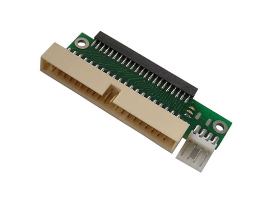

    Witam, Panowie mam pewien problem padła mi płyta główna w laptopie a na dysku zostały moje dane, jak je odzyskac ?
  • #2 6283018
    Kodi14
    Posty: 738
    Pomógł: 35
    Ocena: 60
    No musisz wyjąć dysk i go, gdzieś podłączyć, bo jak inaczej to sobie wyobrażasz? Trzeba zobaczyć najpierw czy w ogóle dysk działa czy został uszkodzony. Jak masz stacjonarny komputer albo jakiś Twój znajomy, kup sobie przelotówke z dysku 2,5 na 3,5 cala (jeszcze ważne jest to czy sata, ata itp) no i podłącz, dane przekopiuj i wsio

    Możesz też kupić za kwotę rzędu 15 zł obudowę USB(2,5") i po włożeniu do niej Twojego dysku podłączyć go do innego kompa :D

    Żadan program nie jest potrzebny. Podłączasz dysk ustawiasz zworkę na slave. Ewentualnie nadajesz litery partycjom w Panel sterowania->narzędzia administracyjne->zarządzaniu komputerem->menadżer dysków.

    Żeby odpalić dysk z laptopa przez przejściówke albo przez kieszeń zewnętrzną na komputerze stacjonarnym? Nie nie trzeba żadnego programu. Jeżeli przez tą przejściówke do sctacjonarnego to widzi dysk jak normalny dysk, a jeżeli przez kieszeń to jako dysk dodatkowy wymienny (pamięć masowa).
