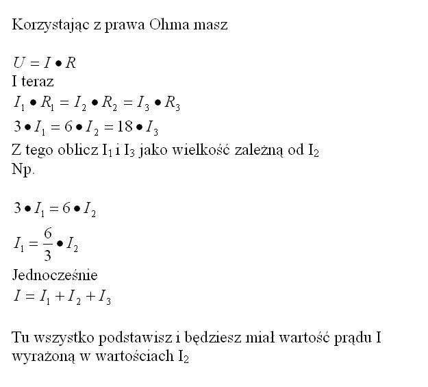

    Eeee tam, zaraz uraziłeś ;) Chodzi o to żebyś zrozumiał.
    W pierwszym rezystory są połączone równolegle, a ty zrobiłeś jak dla połączenia szeregowego. Nawiasem mówiąc, liczenie rezystancji zastępczej jest zbędne. Ważną informacją jest to, że napięcie na wszystkich rezystorach jest jednakowe.
    Fragment rozwiązania zamieszczę
    Obliczanie natężenia prądu i oporu w obwodach z R2 i R3 - prawo Kirchhoffa i Ohma
    Resztę zrób i pokaż.
    Pzdr.
  • #12 6293914
    Urbinho1991
    Posty: 31
    3 * I1 = 6 * I2 / : 3
    I1 = 2 I2
    6 * I2 = 18 * I3 / : 18
    I3 = 1/3 I2
    I = 2 I2 + I2 + 1/3 I2 = 3 1/3 I2
    coś takiego ?

    Tak, teraz należy wyznaczyć wartość ilorazu:
    I2/I = ?

    bajtpphu napisał:
    zadanie 1 odpowiedź 0,3333333333333333333333333333
    Jak nie potrafisz poprawnie liczyć, to 'nie wychylaj się' przed "orkiestrę" ... :!: :!: :cry:
    1/(3+1/3)=1/(10/3)=3/10=0,3 ... :!: :idea: :D
    Urbinho1991 napisał:
    a nie wystarczyło 1:3, ponieważ to przypomina dzielnik napięcia :s
    To NIE jest dzielnik napięcia, a jest to dzielnik prądu ... :!: :idea: :D
