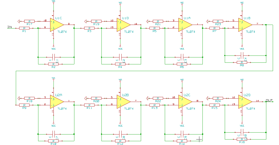

    Staram się zrobić zespół filtrów 8 rzędu w tym największy dolnoprzepustowy na 800kHz i wzmocnieniu ku=1.
    Zaprojektowałem PCB dla układu jak na rysunku poniżej.
    Filtr 8 rzedu na pasmo 800kHz nie działa w praktyce[/img]
    Niestety filtr gdy R1=R2=R3=....=R16 =4990Ohm a R17=...=R24 = 2200ohm
    C1 = C3 ... = C10 = 12pF symuluje się dobrze ale polutowany obcina pasmo przy 400kHz.
    TL074 podobno ma pasmo 3MHz a do stworzenia 8 rzędu potrzebne jest 2.5Mhz
    Czy może ktoś doradzić co jest zle lub zaproponować inna konfigurację

    3MHz to TL071 ma w układzie nieodwracającego wtórnika, bez żadnych rezystancji pomiędzy wejściem i wzmacniaczem. Przy 3 MHz masz już -3 dB od samego wzmacniacza a na to dokłada się jeszcze zagięcie charakterystyki od członu sprzężenia, czyli rzeczywiste -3dB jest dużo niżej niż te 2.5 MHz
    Spróbuj wzmacniacza LF357 i daj mniejsze wartości rezystorów a większą pojemność (np. 1800Ω i 33p). Zauważ, że tam są jeszcze pojemności montażowe, które istnieją w układzie a nie widać ich na schemacie.
    Dobierz kondensatory, bo one mają rozrzut wartości. Same wzmacniacze też nie są identyczne i trzeba eksperymentalnie je dobrać.

    Mógłbyś podać gdzie można kupić te scalaki ?
    Potrzebuje ich dużo bo samych filtrów dolnoprzepustowych 8 rzędu ma być 37sztuk wiec cena też gra rolę.
    Mam w warsztacie parę sztuk ad8066 i właśnie robię płytkę pod te scalaki, ale odstrasza mnie trochę cena 12 zł bo w całość dla 37 filtrów daje to grubo ponad 2000 zł.
    Może jest jakaś lepsza konfiguracja w której można uzyskać filtr 8 rzędu ? Ja niestety ekspertem nie jestem i skorzystałem chyba z najprostszej opcji.

    Ma to być 9 torów filtracji z nastawianą częstotliwością graniczną ( 400kHz, 500kHz, 600kHz, 700kHz, 800kHz ).
    Dla każdego toru chciałem zrobić taki zestaw filtrów i przełączać się miedzy nimi przekaźnikami bistabilnymi.
    Wykonanie tego na LF 357 wymaga 8 scalaków na filtr co daje 40 scalaków na tor czyli 360 na wszystkie tory wiec po prostu nie zmieści mi się ich tyle.
    Dodatkowo dochodzą filtry górnoprzepustowe 4 sztuki na kanał ( 5kHz, 10kHz, 20kHz, 30kHz).
    Filtr aktywny ma być dlatego, że ku musi być 1 w całym paśmie a całość powinna być low-noise chociaż w jakim stopniu nie zostało to określone.
