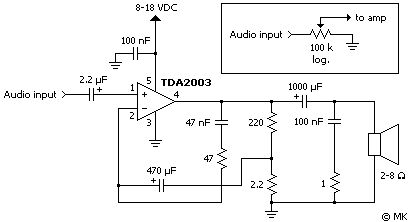

TDA2003 - wzmacniacz bez PCB, szumy i buczenie przy 9V 1,2A, co robić?

    Z twojego opisu wynika że gdzieś brakuje masy. Dołącz potencjometr 100K na wejście. Druga kwestia to zasilacz.

    Należy najpierw odłożyć, a następnie dołożyć. Odłożyć należy głośnik (np. na półkę), a dołożyć słuchawki. Już nie raz tobie to tłumaczyłem :evil: Cudów nie ma.

    Jak niedostępny. Parę złotych w każdym sklepie. Twój układ albo trzeba porządnie zasilić, albo {jak sugeruje moderator} założyć słuchawki.

    Powiedzmy sobie szczerze. Ten układ nie nadaje się żeby miał zasilanie typowo bateryjne. W myśl starej zasady - Najpierw się myśli a potem robi.
    Schemat i poradę dostałeś, temat możesz zamknąć.

    czy jeśli zewrzesz wejście z masą też warczy?
✨ Złożono wzmacniacz audio na układzie TDA2003 bez użycia płytki drukowanej, zasilany baterią 9V 1,2A. Po podłączeniu pojawiły się szumy, warkot i buczenie, nasilające się przy zbliżeniu ręki do układu lub kondensatorów. Problemem okazał się brak potencjometru na wejściu, którego dodanie przywróciło działanie wzmacniacza. Jednak przy ustawieniu potencjometru powyżej połowy skali pojawia się charczenie, co wskazuje na niewystarczającą moc zasilania baterii 9V. W dyskusji zasugerowano użycie słuchawek zamiast głośnika lub zastosowanie mocniejszego zasilacza, gdyż układ TDA2003 nie jest optymalny do zasilania bateryjnego. Zaproponowano również alternatywne wzmacniacze dostępne w sklepach, jednak autor ma problem z dostępnością TDA2003. Ostatecznie podkreślono, że wzmacniacz wymaga odpowiedniego zasilania, a projektowanie powinno uwzględniać wymagania prądowe układu.
