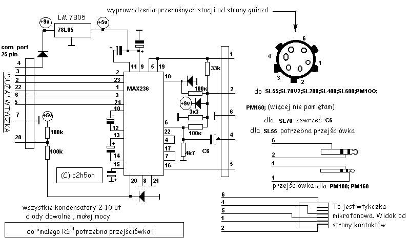

    Zwracam się z prośbą o pomoc w następującej sprawie-
    Chciałbym skonstruować programator do raio telefonów Maxon (konkretnie Sl70v2) i mam następuące problemy:
    1. Chciałym prosić o przetłumaczenie rosyjskich napisów na schemacie (a w szczególności dotyczących diod)
    2. Prosze o dokładniejszy rysunek gniazda, bo ten na schemacie jest niedokładny i nie moge się zorientować, co gdzie podpiąć
    3. Chciałbyn uzyskać informacje, gdzie można kupić wtyczke do tego radiotelefonu lub jakie ona ma oznaczenie (typ)
    4. Czy da się programować na Celeronie 366 Mhz?
    Dzięki za ew. pomoc
    PS. Załączam schemat
    • Konstrukcja programatora do radiotelefonu Maxon SL70v2 - pytania i tłumaczenie maxon_2.gif (9.91 KB) Musisz być zalogowany, aby pobrać ten załącznik.

    Cześć !
    Pomogę Ci troszeczkę .
    W załączniku jest tłumaczenie rosyjskich opisów ( gdybym się pomylił , proszę mnie poprawić :D )
    Po lewej stronie schematu masz wyprowadzenia "dużego" RS-a ( 25 pin ) .
    Jeżeli w kompie masz "małego" RS-a ( 9 pin ) , musisz zrobić przejściówkę .
    Po prawej , to numery wyprowadzeń dla różnych wtyczek do radia.
    W kółkach są napięcia . Łączysz 5V z 5V i 9V z 9V.

    Dzięki za pomoc. Wiem, że już trochę czasu minęło, ale mam następujące pytanie - czy to właściwe rozwiązanie, że niektóre kondensatory elektrolityczne (widać na powyższym chemacie) są podłączone plusem do masy, która tak naprawdę jest minusem ?

    Tak jest ,jest to właściwe podłączenie jeśli masz wątpliwosci to spójż w notę kat. do MAX-ów tam jest wszystko opisane. :idea:
