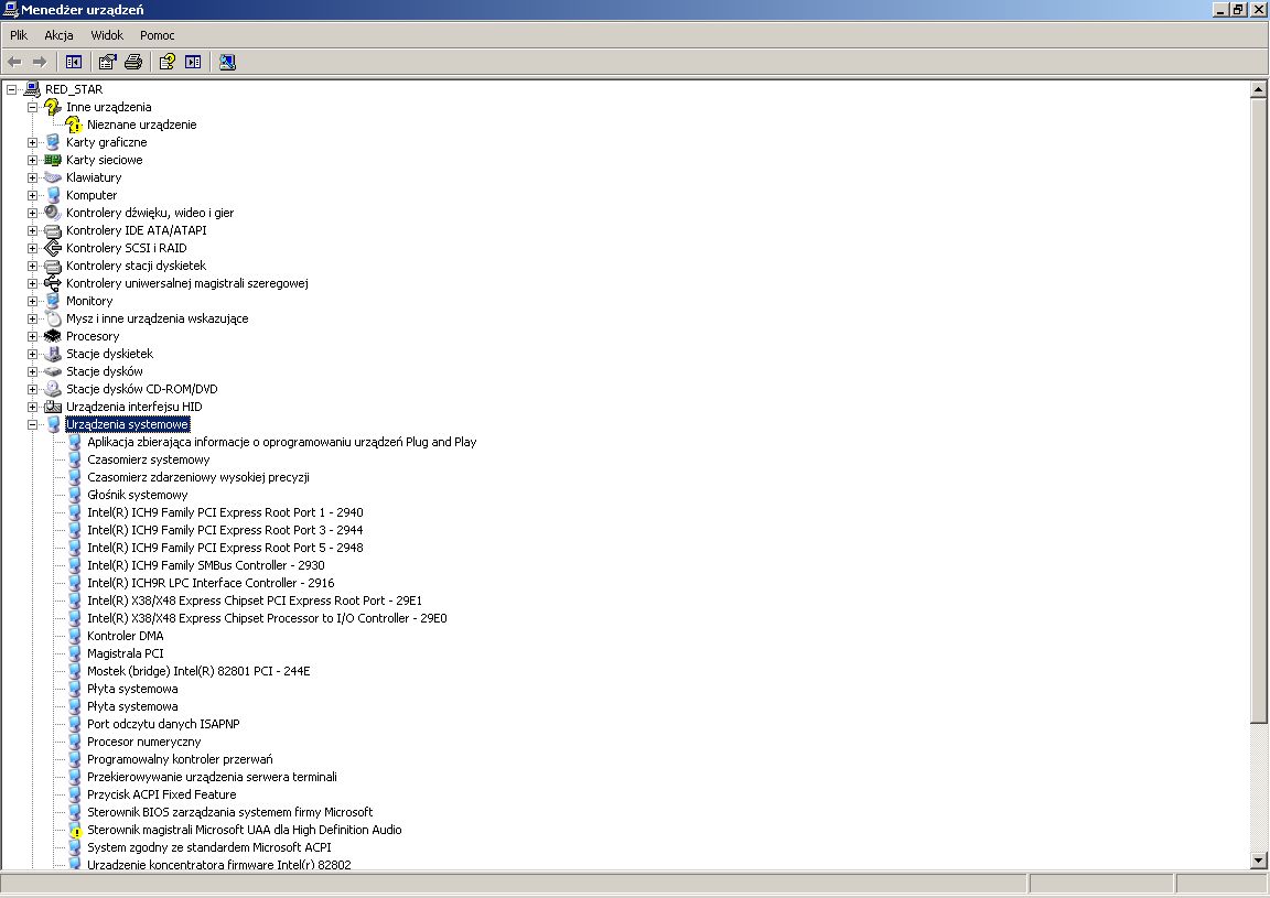

    Bios już zaktualizowałem na prawidłowy do modelu P5E. Problem jest ten sam. Może postaram się go przedstawić w inny sposób. Po wejściu do menadżera urządzeń mam taki oto widok:
    Asus P5E - nie mogę zainstalować dźwięku kod błędu 10
    Jak widać dwa urządzenia są oznaczone wykrzyknikami. Teraz odinstalowuję obydwa, instaluję poprawkę KBB888111.
    Teraz restart systemu i sytuacja analogiczna jak na początku.

    Po kolei. Dokładne informacje o systemie. To porządny, normalny Xp SP3 czy jakaś nielegalna ewolucja?
    Usuń urządzenia audio z menedżera zadań. Usuń magistralę UAA w ten sam sposób.
    Zrestartuj system i nie instaluj poprawki UAA jak masz XP SP3! Zainstaluj poprawnie sterowniki płyty głównej, a po nich dopiero sterowniki audio.

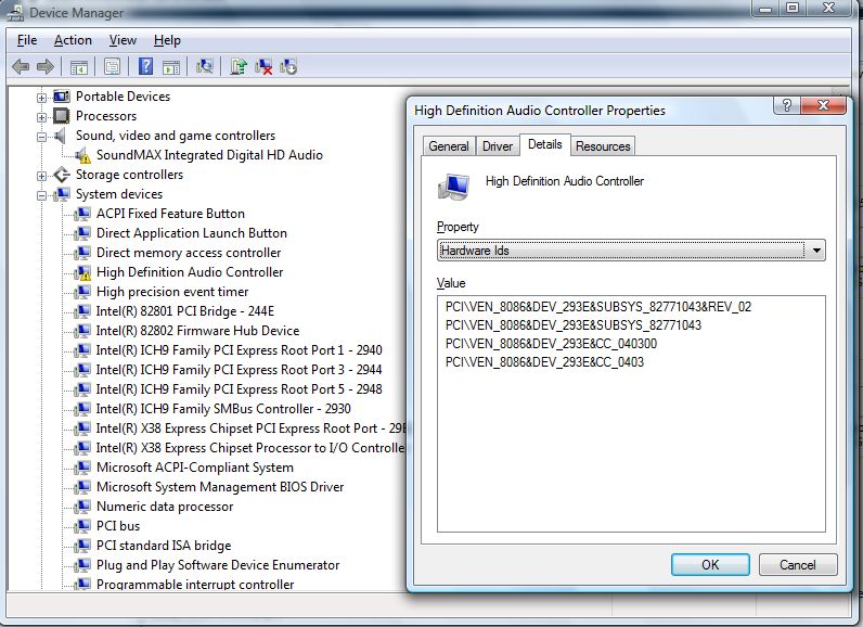

    Podaj identyfikator nieznanego urządzenia.
    Rozumiem, że aktualnie na systemie Windows Vista w dalszym ciągu jest to nieznane urządzenie, i wykrzyknik przy drugim urządzeniu ? Spróbuj także zainstalować sterownik poprzez Menedżer urządzeń, wskazując lokalizację pliku sterownika.

    Oto screen z Visty
    Jak widać urządzenie z wykrzyknikiem ma ID:
    PCI\VEN_8086&DEV_293E&SUBSYS_82771043&REV_02\3&11583659&0&D8
    Może ktoś instalował Vistę na komputerze z P5E, miał ten sam problem???
