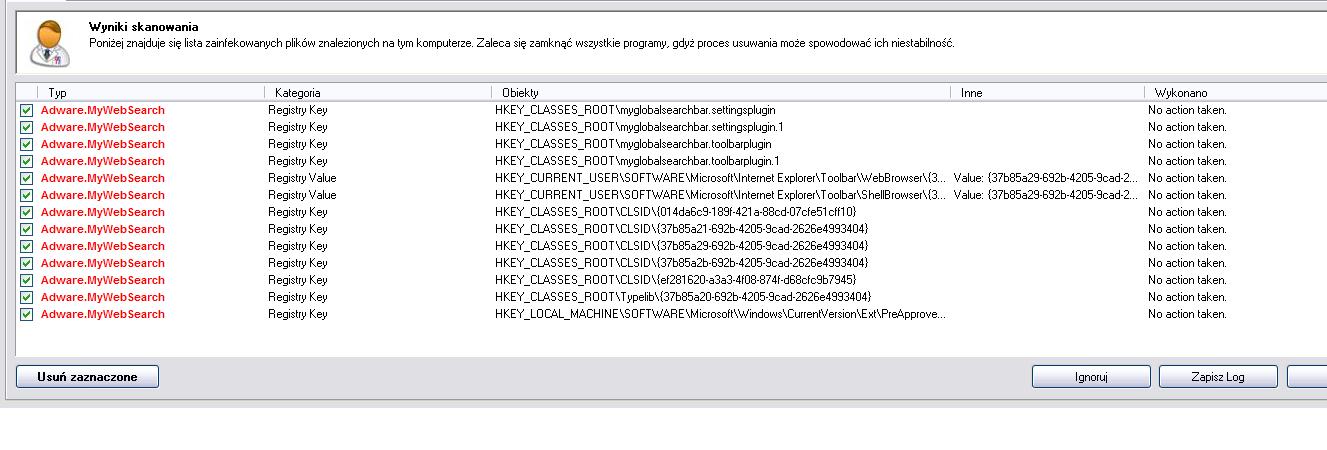

    Witam otóż mam taki problem, że nie chodzi mi regedit i menedżer zadań, co ciekawe gdy wchodze w folder Windows i klikam na regedit.exe wyskakuje mi komunikat, że jest źle wpisana nazwa, albo żebym użył opcji szukaj i poszukał go i tak samo mam z taskmg.exe w folderze system32, co dziwne jak zmienie nazwe na obojętnie jaką to się wszystko ładnie uruchamia, ale ręcznie. Zauważyłem, że najwięcej na rzeczy zna sie Kolobos (przepraszam jeśli się pomyliłem) więc dodam, że skanowałem już kompa AntySpywarem (jakis był podany) i ewido, lecz nic się nie zmieniło - fakt wywaliło z kompa ponad 100 robaków tak więc wrzuce tutaj log z hjackthis.

    Uzyj ZMIEN, popraw moj nick, daj log z combofix, zrob skan przy pomocy Dr.Web CureIt oraz Malwarebytes Anti-Malware i napisz czy cos wykryly. Swoja droga napisales w zlym dziale forum (widze, ze moderator juz przeniosl).

    no to tak: DrWeb CureIt nie znalazł nic, Malware:
    Menedżer zadań i regedit nie działają, zmiana nazwy plików pomaga
    i tutaj jest log z combo fixa proszę bardzo:
    EDIT: kurcze nie zauważyłem nawet, że po tych scanach normalnie i wszystko śmiga :O dziękuje za pomoc :)) (teraz bede wiedzial, że jak mam jakis problem to wpaść tu i zaraz się rozwiąże)
