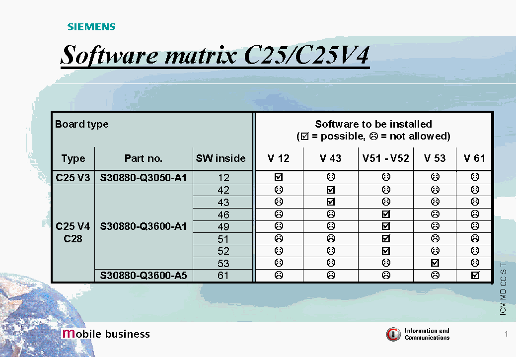

    mam siemensa c25 i chcialem zmienic wersje softu bartkiem 1.92.
    program widzi telefon, zdjalem nim simlocka ale nie dziala "Repair" i "Read PROM". wylaczam tel, biore repair, pisze zeby wlaczyc, wlaczam i za chwile wyskakuje w programie "Timeout". bateria naladowana na full.
    pomozcie!!

    Sprawdz kabel czy masz dobrze podlącozny :!: I najlepeij zmienić soft używając normalnego swup-a :!: pod dosem a bartkiem takich rzeczy bym nie robił :) Bartek jest dobry do czego innego :!:

    Jezeli masz w telefonie v49 to mozesz swup'em wgrac jedynie v51 lub v52 Wgranie innej wersji uwali telefon i potem jest sporo zabawy :)
    Ponizej tabelka jaki soft na jaki mozna zmeniac.
    • Siemens C25 v49 - Timeout przy flashowaniu Bartkiem 1.92, co robić? SW-Matrix_C25.GIF (46.58 KB) Musisz być zalogowany, aby pobrać ten załącznik.

    Hmmm ja niestety mając 49 wgralem sobie 53 bo byl z Polskim i uwalilem fona. Czy moglbys mi chociaz troszke przyblizyc jak go mam teraz uratowac? Bartkiem wchodzi w service mode, imei i code to same zera. POMOOOcy prosze.. :(

    No ja niestety wgralem sobie soft 53 majac 49 i kupa. Telefon sie nie wlacza. W bartku da rade go w service mode wprowadzic ale imei i kod to same zera. Prosze o pomoc. Jak moglbym go postawic do zycia?
