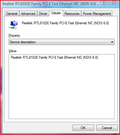

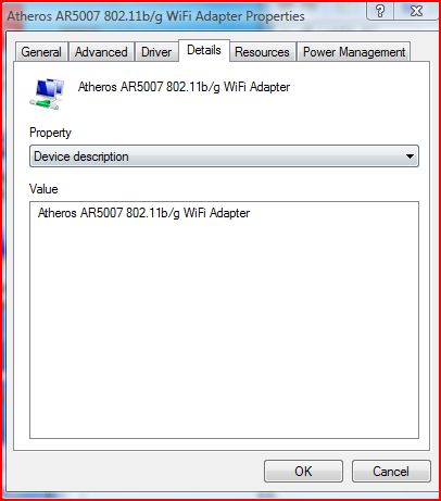

    Prosze wybaczyc ale przez najblizsze 4h godziny nie bedzie mnie na necie .Mam nadzieje ze orzelpiotr miedzyczasie przyjdzie Ci cos do glowy. Moze ewentualnie ktos inny wykaże inicjatywe i pomoze bo nie wydaje mi sie ze jestesmy sami na tym forum. Z gory dziekuje za pomoc
    HP G60 - Brak połączenia z internetem, sieci nie wyświetlają się, Windows Vista
    Ponizej zalaczylem informacje na temat sterow mozna sprobowac ich aktualizacj jak wspomniales orzelpiotr
    <img src="https://obrazki.elektroda.pl/69_1238419137.jpg">

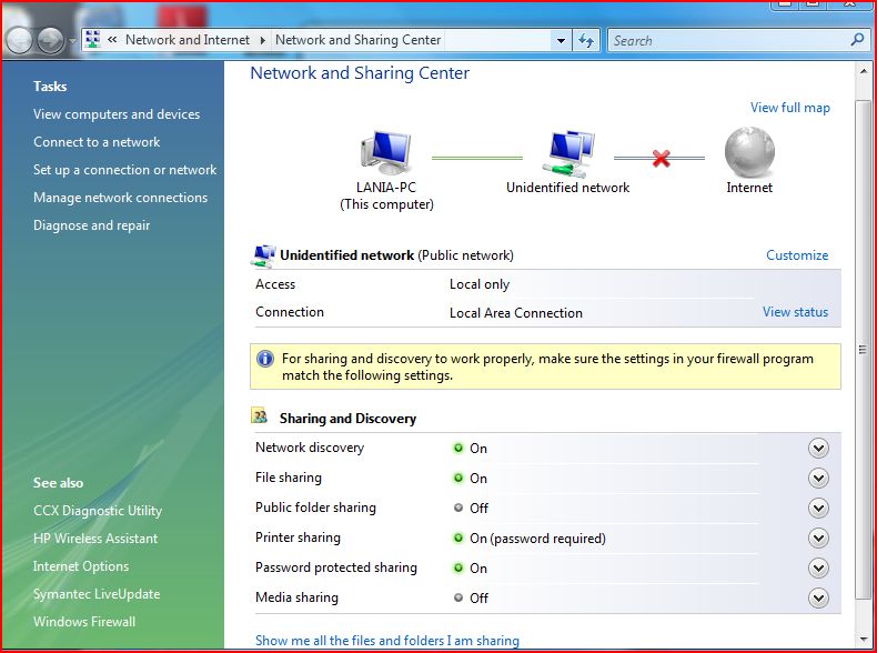

    Po podlaczeniu kabla pojawia sie nastepujacy wizerunek
  • #28 6354106
    orzelpiotr
    Poziom 34  
    Posty: 2102
    Pomógł: 238
    Ocena: 164
    No to temat wygląda tak:
    twoja karta sieciowa nie pobiera adresu IP a po pewnym czasie sama sobie przypisuje adres sieciowy oczywiście nie ma możliwości, żeby w ten sposób działał internet.
    Opcja jest taka, albo twój router nie ma włączonego DHCP albo coś blokuje dostęp do sieci.
    Możesz spróbować przypisać adres IP ręcznie oczywiście najpierw wypadało by spisać cześć ustawień z drugiego komputera który podłączony jest pod router.
