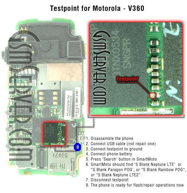

    witam
    od czego dopasuje glass do motoroli v360 na zdjęciu jest pokazane który to dokładnie w załączniku jest zaznaczone na niebiesko
    • Z jakiego modelu pasuje szkło do Motoroli V360? V360.JPG (75.18 KB) Musisz być zalogowany, aby pobrać ten załącznik.
