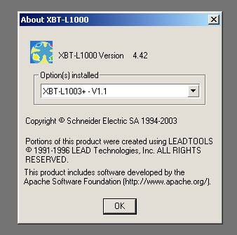

    Wielkie dzięki. Pomogło
    Co prawda to jest XBT L1000, ale ze wsparciem dla paneli XBT R
    Ale w międzyczasie udało mi się dotrzeć do XBT L1003. Jeżeli ktoś jest zainteresowany do proszę o kontakt

    Soft zainstalowałem na kompie - wygląda na pełną wersję.
    Jutro spróbuję zrobić upload i download aplikacji z panela i dam odpowiedź

    Soft w czasie instalacji nie pokazywał licencji, pliku takiego też nie znalazłem, więc to chyba free :D

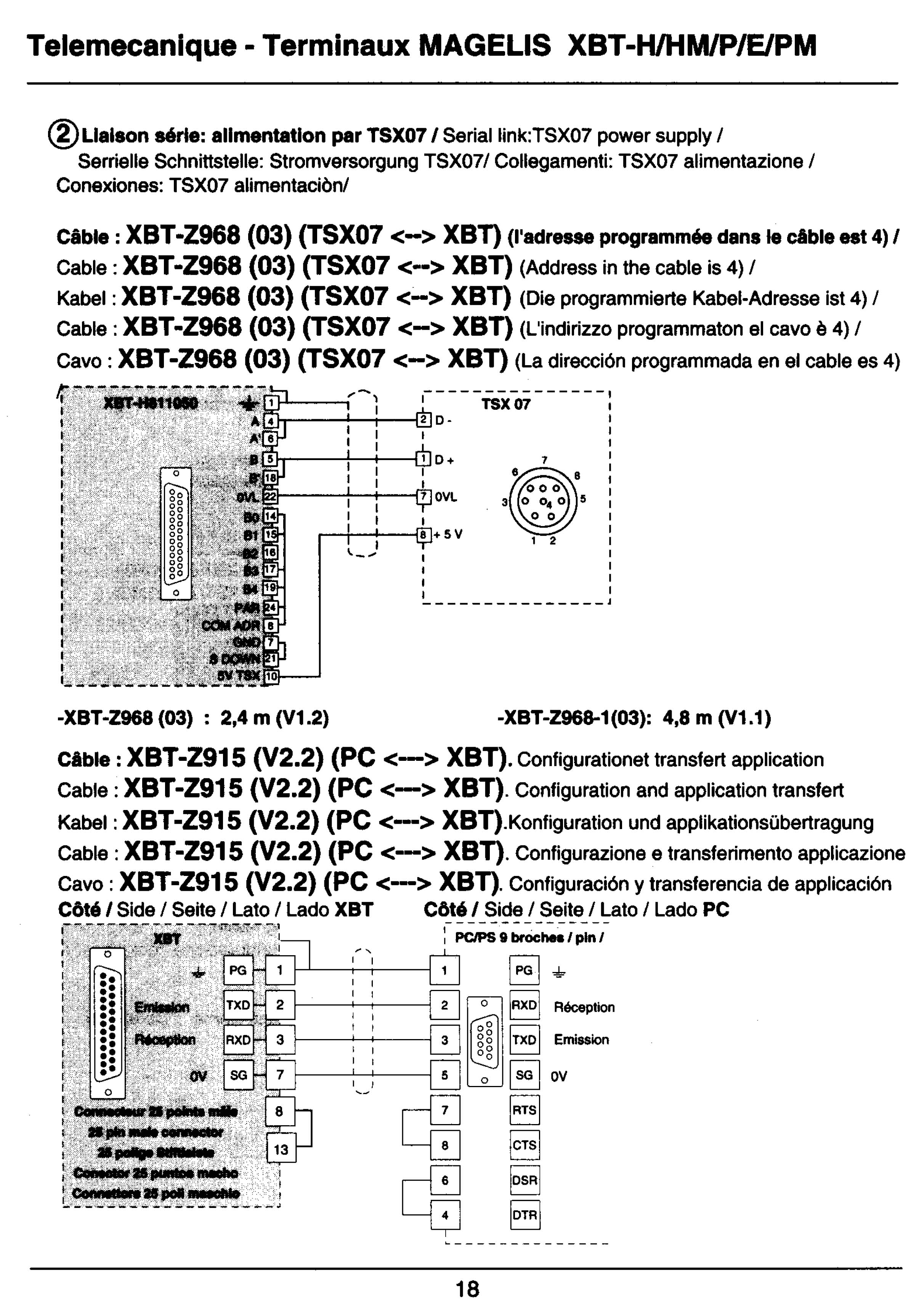

    Gdzie znaleźć oprogramowanie do programowania panelu XBT R411?
    Ale jest inny problem:
    -podłączam PC - XBT
    - import from terminal
    i komp się zawiesza (total)
    Kabelek taki jaki znalazłem w necie (pdf)
    Gdzie tkwi "diabeł"-to mój pierwszy taki panel

    1. XBTL1000 nie jest darmowym software.
    2. za darmo można ściągnąć wersje najnowszą do XBTN, R, RT nazywającą się Vijeo Designer Lite. Wymaga to rejestracji na stronie www.schneider-electric.com
    3. Nie zawsze kable wykonywane samodzielnie działają :( Znam sporo przypadków, że przedzwoniony (identyczny z oryginałem) a nie działa. Może zawieszać Komputer. Spróbuj także zainstalować nowe drivery: driverpack 2.6
    4. Rozumiem, że panel jest podłączony do Tesys T po modbusie RTU, używasz zmiennych tzw holding registers modbusowych ? Problem tkwi w tym że należy odpowiednie rejestry znaleźć w dokumentacji komunikacyjnej do tesysa T i te same wpisać do XBTN. Panel jest bardzo prosty w programowaniu. pamiętaj o tablicy dialogowej.
