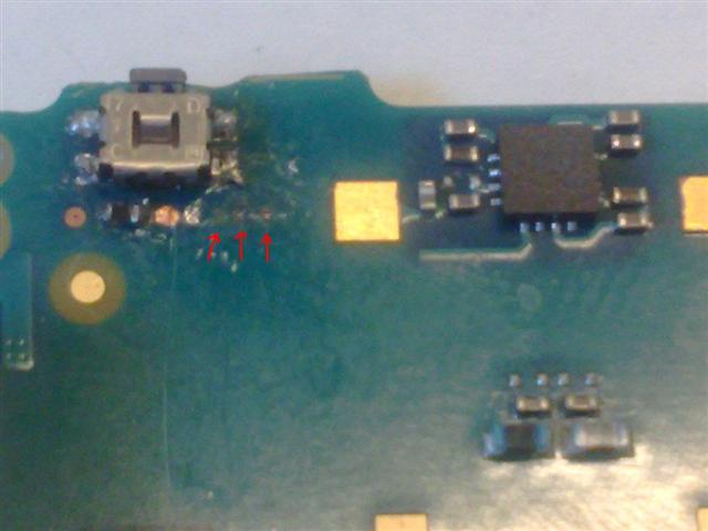

Użytkownik ma problem z Nokią E51, w której uszkodzony został włącznik oraz elementy pod nim, w tym piny na płycie. Otrzymał wskazówki dotyczące omijania uszkodzonych elementów: od lewej R2511 (zabezpieczenie linii), środkowy rezystor (konieczny do d...
