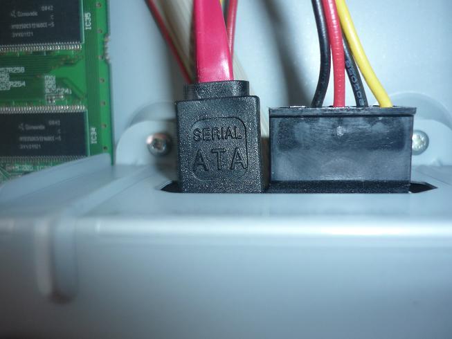

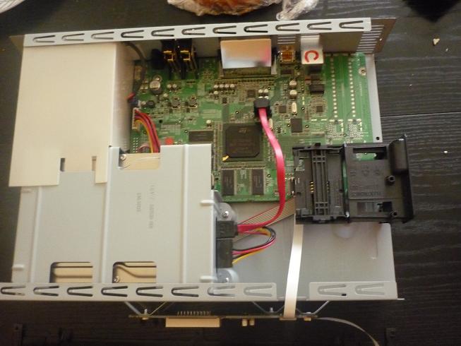

    Odświeżę temat. Również ciekawi mnie czy w tym dekoderze można wymienić dysk na większy. Zastanawia mnie również czy nagrane programy można w jakiś magiczny sposób przenieść sobie do kompa. Jeśli ktoś wie lub próbował będę wdzięczny za odpowiedz.
    EDIT
    Przed chwilą rozebrałem dekoder. Jest w nim najzwyklejszy dysk twardy podłączany przez SATA a więc myślę że bez problemu można będzie zmienić go na większy. Pozostaje tylko kwestia tego czy soft w dekoderze obsłuży większy dysk. Sprawdził bym to od razu jak miałem rozebrany dekoder lecz niestety nie mam drugiego dysku na podmianę. Później jak będę miał dłuższy przewód do SATA podłączę dysk pod PC i zobaczę jaka jest na nim partycja i jak zapisywane są nagrania.

  • #7 8014683
    jacol11
    Posty: 105
    Ocena: 3
    Może, skoro nie zapłaciłeś za 1960 tylko za 1910, dostałeś droższy model bez tej funkcjonalności ?
    Mogli zablokować software'owo lub po prostu wyjąć dysk.....
    Mój dekoder po odłączeniu dysku nie chciał się w ogóle zalogować do ich sieci.
    Co za problem zdjąć obudowę i zobaczyć co tam siedzi? Da się ją zdjąć bez najmniejszego problemu nie pozostawiając na Niej śladów ingerencji :) Ja też mam dekoder na wynajmie i płacę za Niego dzierżawę a pomimo to dobrałem się do Niego już dwa razy :) Muszę tylko pożyczyć gdzieś kabel SATA i zgrać wszystko na twardego na kompie do bardzo ciekawi mnie w jakim formacie dekoder zapisuje pliki a niestety google jeszcze nic o tym nie wie... A szkoda bo oszczędziło by mi to roboty :) Poza tym z tego co kojarzę wersja z dyskiem ma wentylator na tylnym panelu a wersja bez dysku już go nie posiadada ale 100% nie mam pewności.
