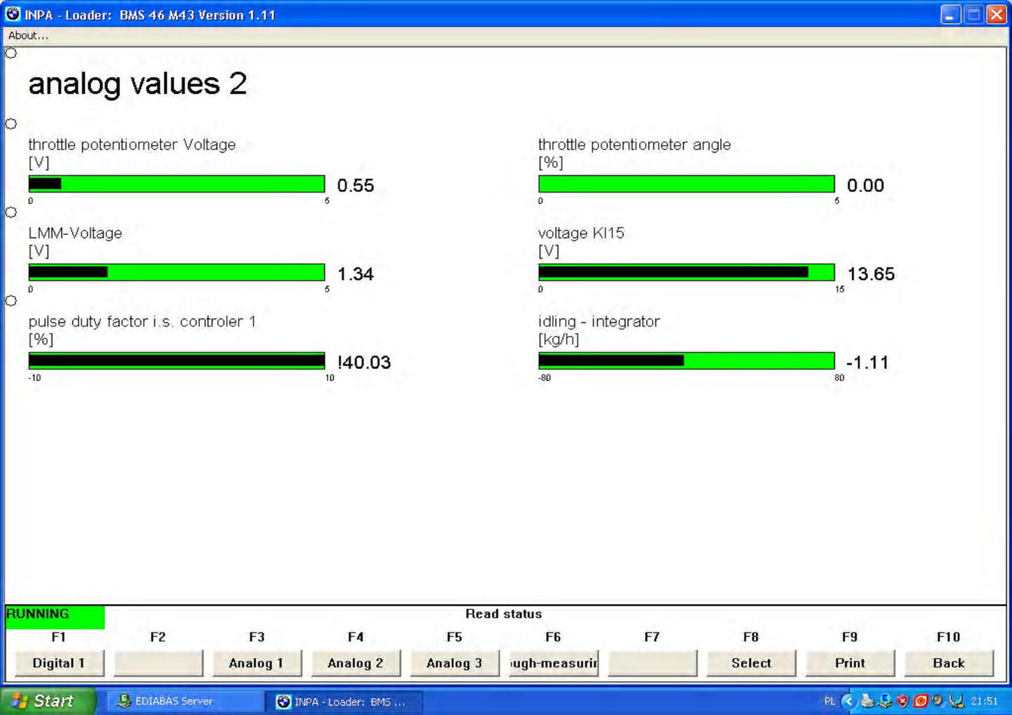

    Zrobiłam odczyt parametrów bieżących pracy silnika programem INPA w moim BMW E46 `00r 1.9ccm M-43,benzyna,105KM. Poszczególne parametry posiadają podane przedziały wartości jakie powinny być, u mnie niestety dwa z nich były po za dedykowanymi wartościami.Niestety nie wiem co to za parametry i co może być przyczyną ich za wysokich wartości, proszę o pomoc, i tak:
    Pulse duty factor i.s controler- wartość w "%" tolerancja od -10 do 10- wartość odczytu około 38,3.
    Load mg/As/Zyl- tolerancja od 0 do 7- wartość odczytu az 90.
    Auto ma wymieniony przepływomierz, obie sondy lambda, świece i kable.
    Pali więcej niż wcześniej innych objawów nie zauważyłam.

    Postanowiłam załączyć obrazy parametrów jakie mam przekroczone, może wtedy ktoś będzie skorszy do pomocy. Nadmienię, że podczas jazdy odczyt tych wartości jeszcze bardziej wybiega poza tolerancję i dochodzą jeszcze dwa parametry, które są po za maksymalnymi wartościami i tak:
    load
    mg/As/Zyl- potrafi wzrosnąć aż do 500 jednostek
    Air mass na skali przy 50max- również wybiega po za tolerancje aż do około 114 Kgh
    pulse duty factor i.s. controler 1-przy max 10% dochodzi do 41%
    throttle potentiometer angle- przy max 5% dochodzi aż do 18.11%
    Zdjęcia jakie załączyłam sa zrobione podczas postoju auta, na biegu jałowym, dwa dla podłączonego silnika krokowego i dwa dla pracy bez krokowca.
    Czy po wymianie przepływki na oryginał BOSCH-a powinnam zrobić adaptację czy coś takiego? Czy może to być wina nie za adaptowanego przepływomierza?

    Przyznam się szczerze że nie bardzo wiem dlaczego te parametry Ci sięrozjeżdżąją.
    Natomiast miałem coś podobnego z 'adaptation values' - tam miałem rozjazd w procentach i problemem okazały się nieszczelności układu dolotowego (guma do przepływomierza i jeszcze jakiś wężyk).
    Myślę że po zmianie przepływomierza powinnać zresetować dane adaptacyjne i przejechać się z nowym przepływomierzem tak aby komputer złapał nowe dane. Sprawdź również szczelność dolotu.
    Niestety to jedyne co mi na chwilę obecną i stan wiedzy przychodzi do głowy.

    Load to obciazenie silnika. W moim MS42 mam podobny objaw.
    Jak wyglada wykres spalin z przegladu?
    Z mojego doswiadzczenia INPA czesto pokazuj parametry poza zakresem. To jest tool dla inzynierow i nie musi miec poprawnych zakresow. Przykaladem jest przeplywka w INPA pokazuje poza zakresem a DIS mowi ze jest ok. Czesto w DIS sa podane parametry srodowiskowe pomiaru (temp, obroty silnika) a INPA tego brak.
    Daj zrzut z INPA z bledu z ZKE. Ogolnie ten modul odpowiada za elektronike. Rowniez proponuje zerknac do DIS czy nie bedzie przypadkiem komentarza jakiegos.

    Witam!
    Wczoraj auto miałam podpięte do laptopa i błędu ZKE- dla mojego samochodu moduł ZKE 5 nie ma błędów. Po wcześniejszym wykasowaniu nie pojawił się,miałam wcześniej przed wystąpieniem tego błędu wyładowany akumulator i to może było przyczyną powstania tego błędu.
    Jutro podłączę auto jeszcze raz i wrzucę zdjęcia z diagnozowania.
    Pojawił mi się błąd w Airco-ale nie pamiętam jutro go tu zaprezentuje.
    Proszę jeszcze o wskazanie co to DIS bo jestem farbowaną na czarno blondynkom.
    Wszystkie błędy wykasowane, pozostał 115-pole chłodzenia, oraz 26 w Air Bag zajecia fotela pasazera.
    Autko jeździ tak jak przed awaria przepływki, natomiast wczesniej prezentowane parametry nie zmieniły sie i nadal wykraczaja po za górne granice.
    Wydruku z analizy spalin nie posiadam niestety.

    Prezentowane parametry zależą częściowo od adaptacji jaką sterownik sobie zrobi. Mogą się zmienić po rozpięciu akumulatora i ponownym wyuczeniu przez ECU. Należy auto zagrzać na biegu jałowym, później jazda z różnymi prędkościami obrotowymi. Parametry będą w tedy inaczej pokazywać, powinny mieścić się w zakresach, jednak nie ma na to reguły. Ważne aby dolot był szczelny!
    Błąd zajęcia fotele, to pewnie uszkodzona mata pasażera, standard w nowszych BMW.
