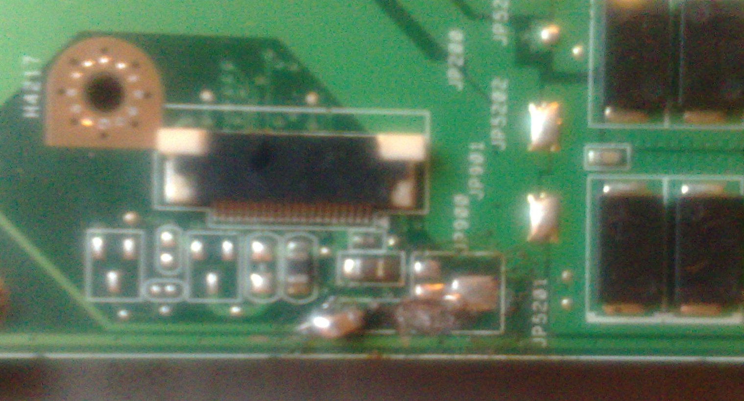

    Witam, odświeżam temat, gdyż mam podobne pytanie i pewne wątpliwości, co do zamieszczonych tutaj odpowiedzi.
    Otóż, posiadam dokładnie taki sam laptop z identyczną usterką. Spalony element opisywany przez kolegę.
    U mnie oznaczenie było 8C622 albo 8C662 (trudne do odczytania).
    Element miał zawarcie między padem dolnym, a środkowym (wg. zdjęcia).
    Na polu dolnym jest napięcie podawane z zasilacza (19,5 V)
    na środkowym masa,
    a na górnym brak napięcia.
    Wnioskując z rysunku ścieżek doszedłem do wniosku, że pomiędzy masą a dolnym i górnym padem zamontowane są kondensatory ceramiczne, a napięcie z górnego padu jest podawane dalej na płytę. Zastosowane rozwiązanie przypomina rozwiązanie w którym możnaby zastosować stabilizator 7805 lub jakiś o innym napięciu z tej luib podobnej rodziny, raczej nie będzie to żaden tranzystor jak zasugerowano w powyższych postach. Jaka jest opinia kolegów na ten temat. Czy może to być wspomniany przezemnie stabilizator, czy może jakiś inny element?
    Serdecznie pozdrawiam, prosząc o pomoc
    Darek Ciupiński

    Spróbuj tutaj rozszyfrować lub wklej zdjęcie tak żeby było widać napisy na nim lub narysuj tranzystor i opisz.

    Witam! Oczywiście pierwszą czynnością jakiej dokonałem było sprawdzenie kodu w książce, rzecz jasna nic konkretnego nie znalazłem...
    Element jest w obudowie SOT-223 lub SOT-89
    Z rozpiski kodów wynikałoby:
    8C NJM78L05A NJR KQ SOT89 78L 5.0V 0.1A regulator
    8C MMBZ5228B Mot C SOT23 3.9V zener 0.225W
    8C MUN2213 Mot N SOT23 npn dtr 47k + 47k
    8C 2DA1774S Dio N SOT523 gp pnp 60V 150mA hfe 270-560,
    oznaczenie elementu przypomnę 8c662 lub 8c622 - pytanie czy cyfry po 8c mają znaczenie (są w końcu w symbolu. Teoretycznie w obudowie sot-89 zostaje tylko 7805, ale czy na pewno ?
    Zdjęcie zapożyczone z podobnego wątku ->
    ASUS A6F - identyfikacja spalonego elementu na płycie głównej, oznaczenie 8C622/8C662

    Spalonym elementem okazał się stabilizator 7805. Ostatecznie zdecydowano się na wymianę płyty na nową.
