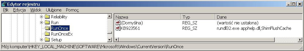

    Witam wszystkich
    w windzie XP ściągnęła mi się automatycznie jakaś aktualizacja, która ciągle się instalauje przy wyłączaniu kompa i w żaden sposób nie może się zainstalować
    ile razy bym nie wyłączał komputera, zawsze pojawia się komunikat "instalacja aktualzacji 1z1"
    coś jest nie tak z tą łatką, tylko co?
    gdzie można podejrzeć jak nazywa się ta aktualizacja i albo ją wyłączyć z autoinstalacji przy wyłączaniu, albo ściągnąć ze strony MS i zainstalowac ją ręcznie
    dzięki za podpowiedzi

    Podejrzyj w rejestrze w RunOnce jaki wpis i czego dotyczy. Powinnes znaleść odwołanie do konkretnego pliku, instalatora.

    czy chodzi o coś takiego:
    Windows XP - ciągle instalująca się aktualizacja
    czy mam ten "wpis" po prostu usunąć
    już ściągnąłem tą łatkę

    Usun.

    dzięki serdeczne
    pomogło
