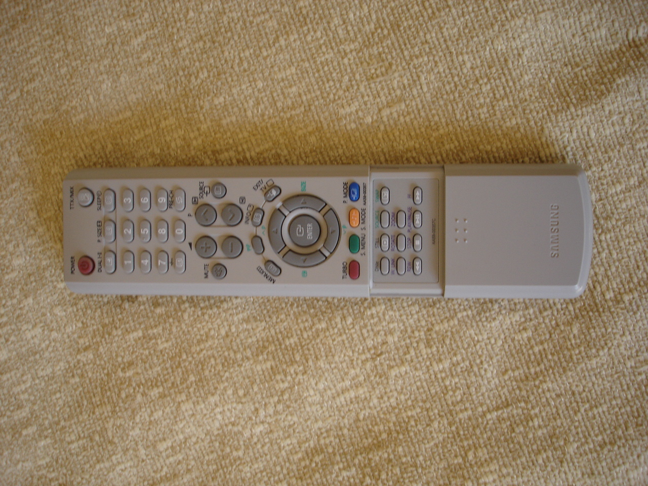

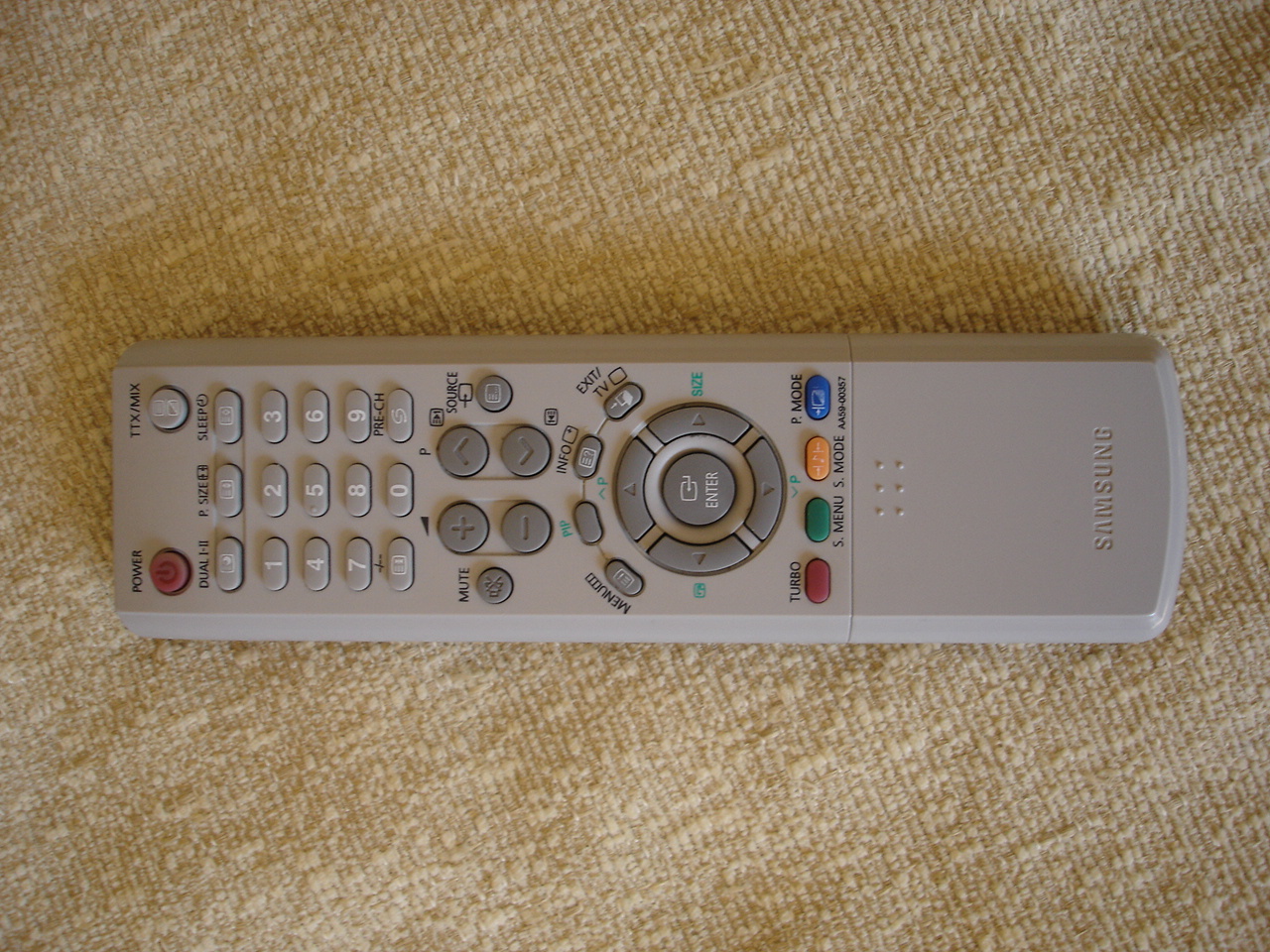

    Dołącz fotkę pilota.
  • #3 6458643
    lianke
    Posty: 4
    Oto zdjęcia pilota:
    Samsung 32Z308P - brak reakcji na pilota, start bez diody standby
  • #4 6458742
    bogred
    Posty: 3971
    Pomógł: 513
    Ocena: 276
    Nie widzę tu przełączania na DVD... Masz na ten TV gwarancję? Jeśli tak to zajdź do serwisu Samsunga w Białymstoku na ul. Dobrej 14A (tel. 85-7321248) i poproś o sprawdzenie pilota. Jeśli TV jest na gwarancji, to chyba możesz go zgłosić do tego serwisu. Sprawdź warunki gwarancji!

    Bardzo dziękuje za pomoc. Pilot został sprawdzony w serwisie, działa.
    Przyjechał serwisant z Dobrej i naprawił, były zamienione kable, co powodowało, że nie działała dioda i komunikacja na podczerwień. I po problemie! Tylko co na to sprzedający? Okaże się...
