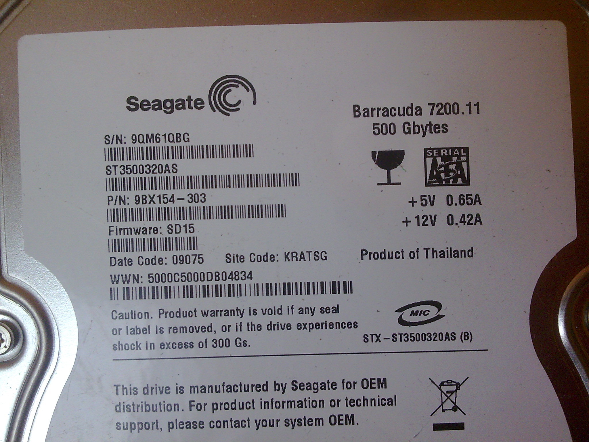

    Otóż posiadam dysk twardy Seagate Barracuda 500 GB. Wszystko byłoby ok gdyby nie to że znajomy od którego ten dysk mam wgrał nie 'nowszego firmware' do niego. Spodziewam się że wgrał po prostu zły firmware bo bios wykrywa dysk ale nic nie można z nim zrobić.. czy jest jakaś możliwość aby go uratować jeszcze?? zdjęcie dysku:
    Seagate Barracuda 500 GB - jak naprawić dysk po złym firmware?
    z góry dzięki za odp :)

    Zastanów się. W końcu wgrał firmware czy go nie wgrał ? Dokładny model podaj wraz z wersją firmware. Na chwilę obecną możesz już zacząć czytać podwieszony temat o budowie terminala.
  • #3 6459342
    termoizolator
    Posty: 13
    Otóż prosze bardzo Panie Moderatorze... obrazek poprawione.. a co do firmware to wgrał sd16.. bios widzi dysk ale wypluwa error.. a w windowsie jak chce choćby tylko zaznaczyć ikone dysku to sie wiesza system... jeśli ktoś ma może firmware do tego dysku to bardzo bym sie ucieszył jakby sę nim podzielił... wszystkie dane dysku na zdjęciu są..

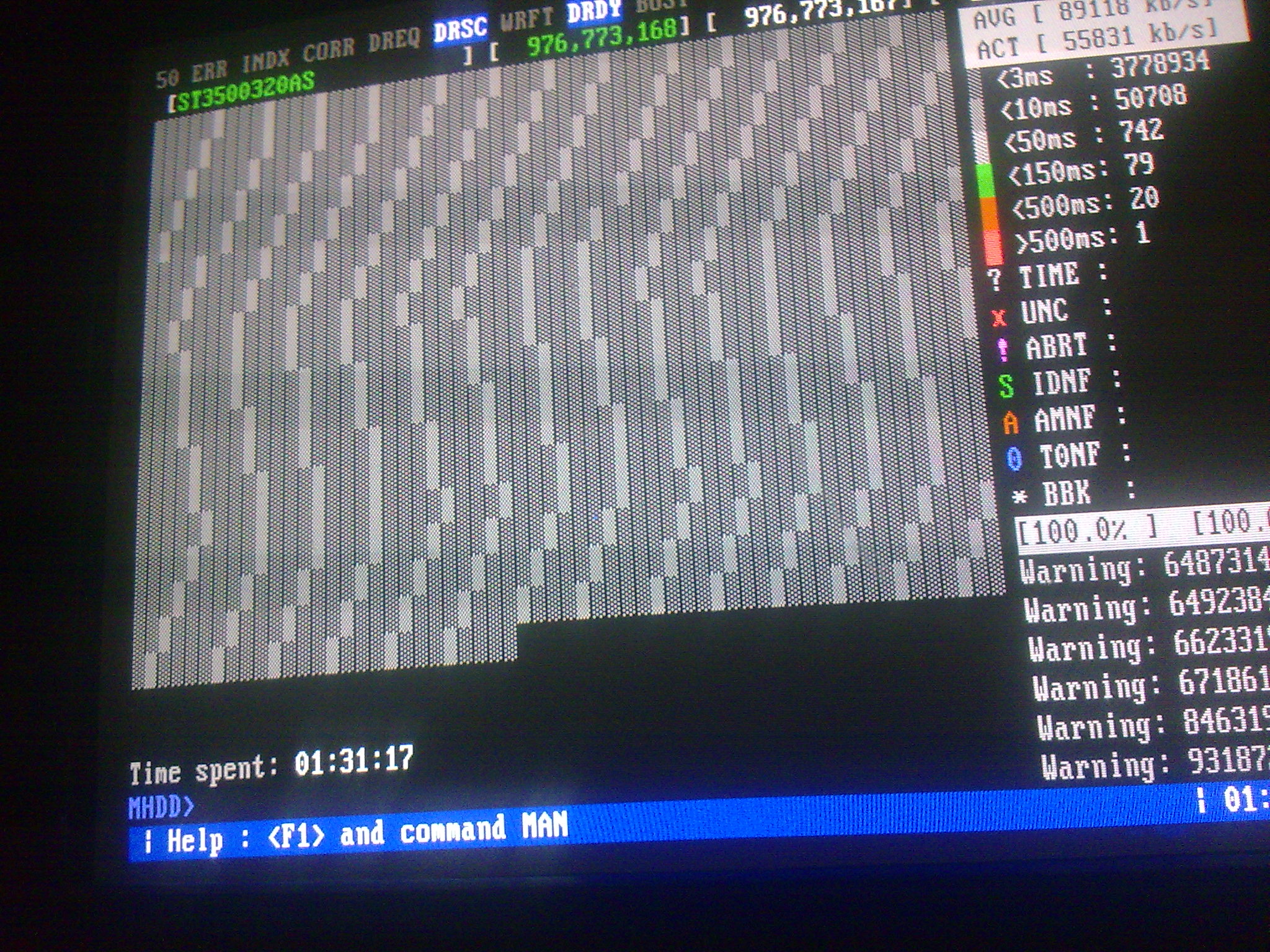

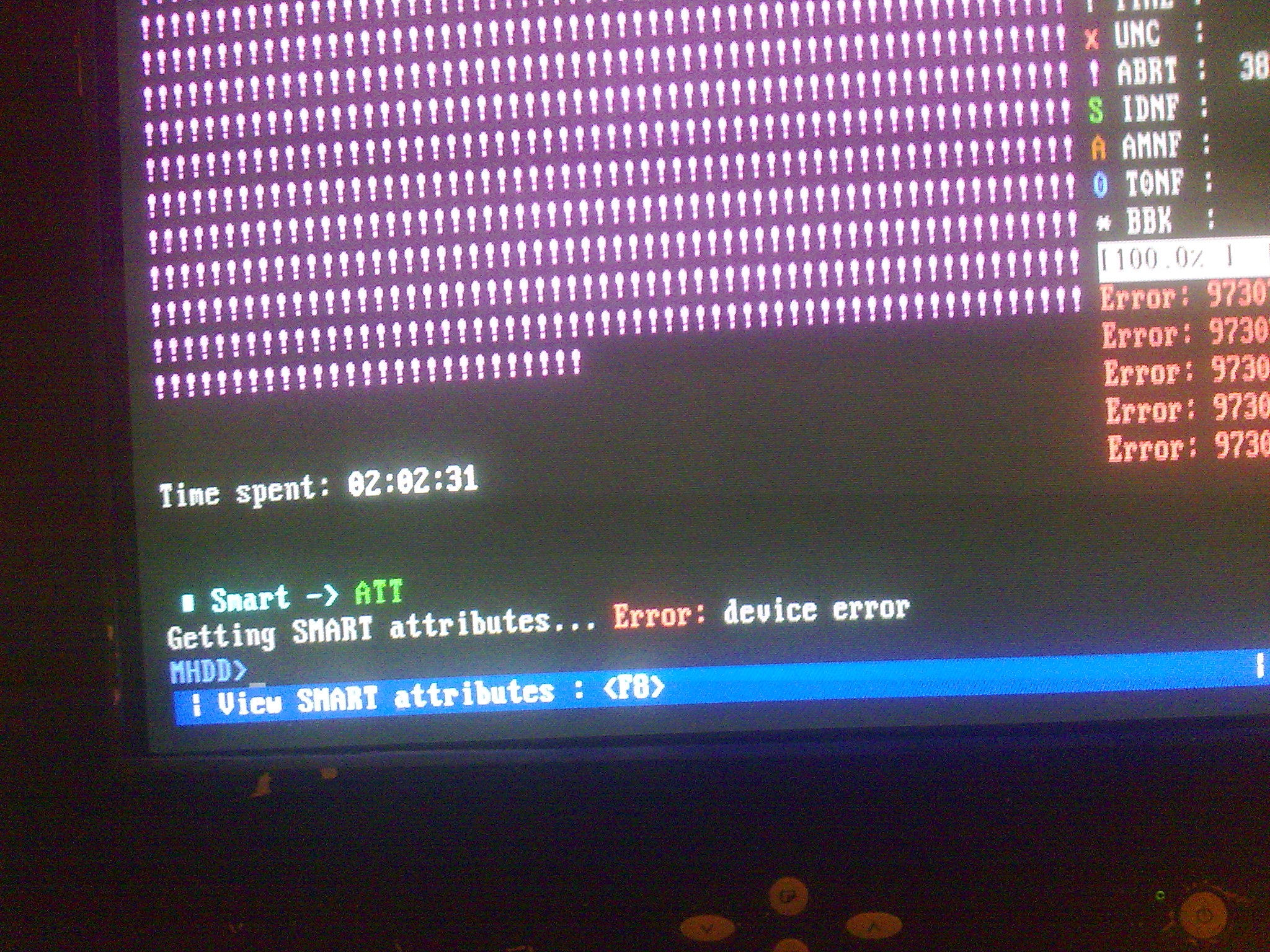

    Zrobiłem dokładnie tak jak kazałeś.. i wyniki są następujące...

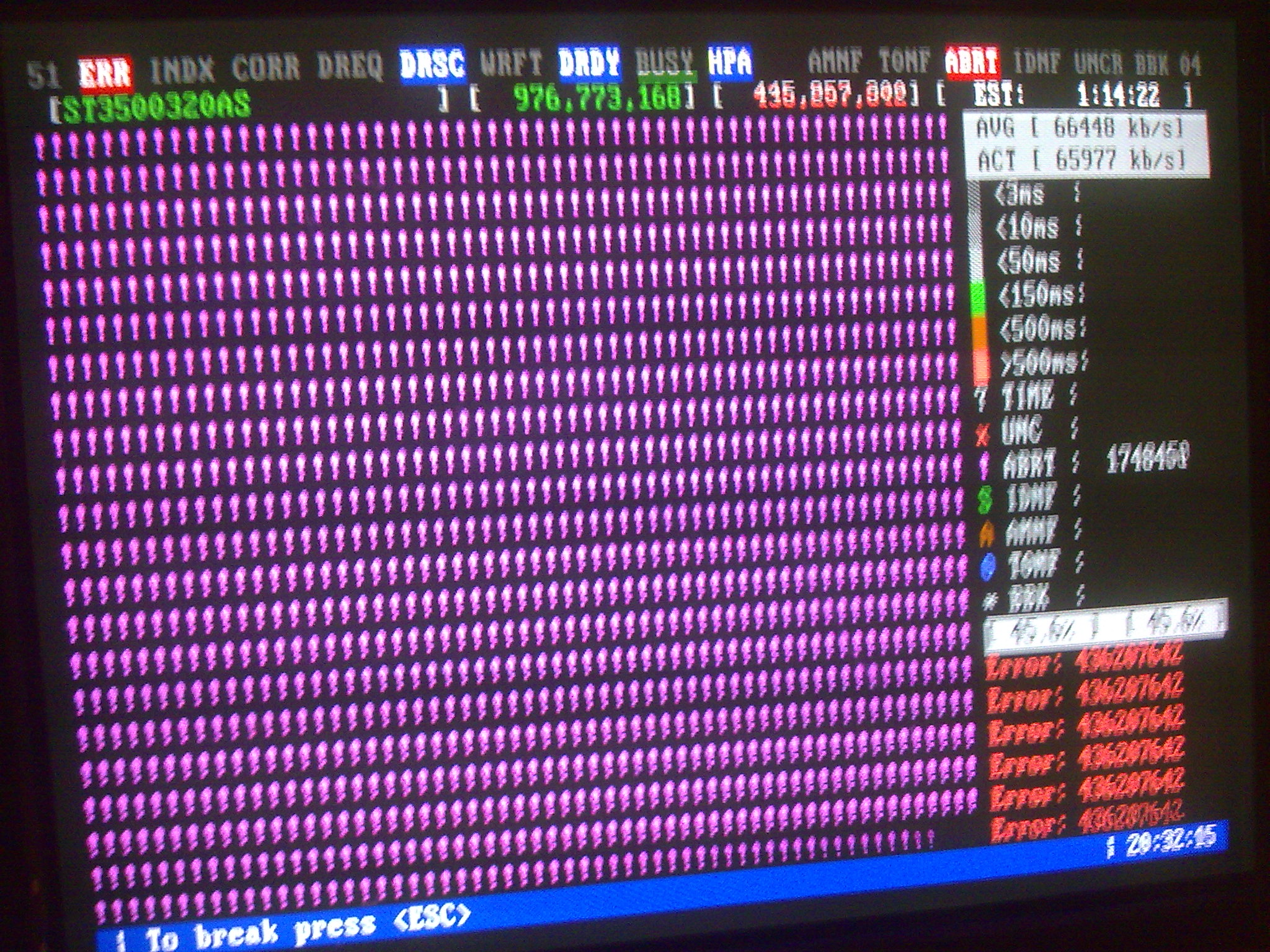

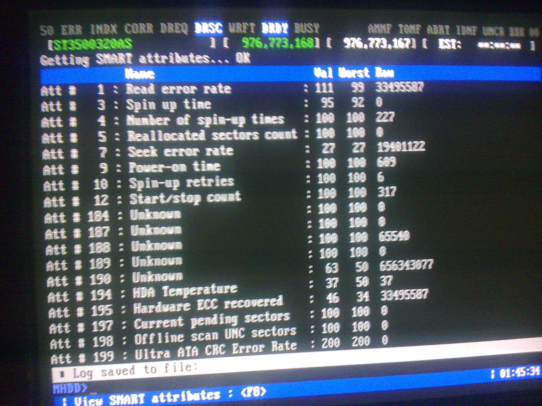

    Wgrałem na sztywno firmware który znalazłem na stronie seagate... chodzi dokładnie o "MooseDT-SD1A-2D-8-16-32MB"
    i wyniki są następujące:
    a wiec dysk znów rusza itd itp.. ale przy starcie pokazuje mi że status SMART jest zły... potestowałem dysk różnymi programami i na różne sposoby... teraz na nim jest postawiony system.. a więc nie wydaje mi się aby był uszkodzony... da się z tym coś zrobić (oprócz wyłączenia sprawdzania SMART w biosie)??
