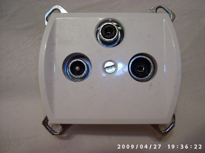

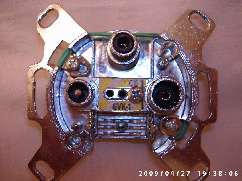

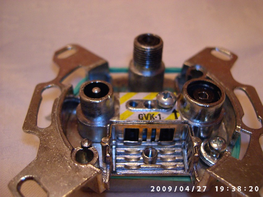

    Posiadam gniazdko antenowe pokazane na rysunkach poniżej.
    Pytanie: do czego służą poszczególne wyjścia i co tam podłączamy
    Dzieki za pomoc

    Wg mnie to standardowe gniazdo RTV SAT górne gniazdo to Sat lewe chyba TV prawe Radio lub odwrotnie

    Zbierz swoje myśli w jedną logiczną całość. Narysuj, napisz o co konkretnie Ci chodzi.
    Jak widzisz, gniazdko ma 3 wyjścia, 1 TV, 1 Radio, 1 SAT i takie jest jego przeznaczenie (co nie oznacza, ze pod wyjście TV czy R, nie mógłbyś podłączyć więcej odbiorników).
    Musisz wiedzieć jak zbudowana jest cała instalacja, bo gniazdko to tylko jego ostatnia część.
    Pzdr
    opis gniazda http://www.matt.com.pl/katalog/res/docs/kk-GVK1.pdf

    GVK-1 to końcowe gniazdo abonenckie do sieci z multiswichami. Do tego typu instalacji o których myślisz to nie bardzo się nadaje.
    Składowa stała - do zasilania i sterowania - jest przenoszona tylko z gniazda satelitarnego. I trzeba o tym pamiętać. Połączenie które narysowałeś wymaga niestety innych gniazdek.
