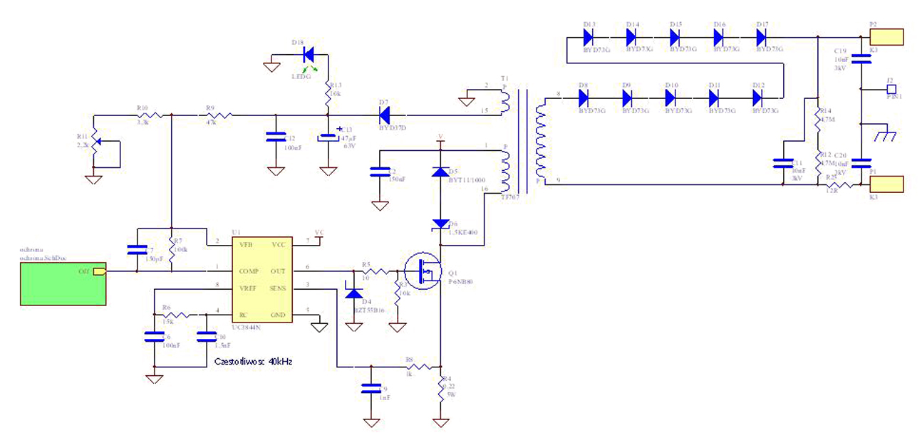

Witam!
Mam za zadanie w pracy dyplomowej opracować układ, który będzie kompensował wydłużony czas własny styków na skutek ich pęcznienia. Styki są napędzane napędem indukcyjno-dynamicznym, ten zaś energią zgromadzoną w kondensatorze. Kondensator zasila przetwornica (schemat na rysunku). W układzie muszę zastosować Atmegę16 (zamiast drivera), która na podstawie sygnału Start i Stop będzie liczyła czas własny i odpowiednio dobierała napięcie by utrzymać czas własny styków na wymaganym poziomie. Czy ma ktoś jakieś propozycję, ewentualnie czy może ktoś polecić mi odpowiednią lekturę/link, który pozwoli nieco zagłębić się w temat?
