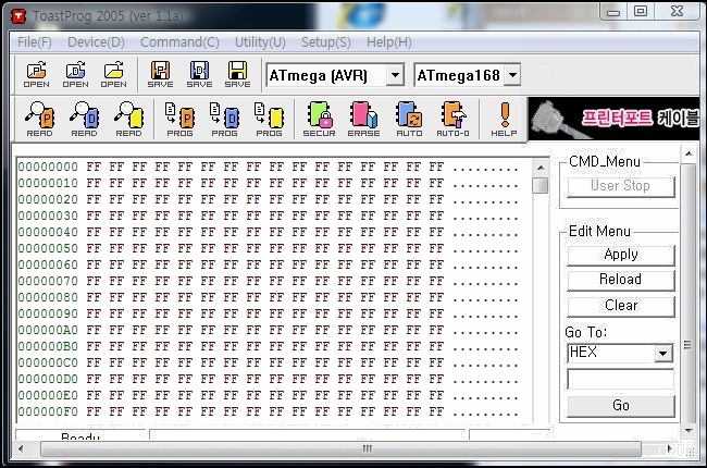

    Chcę przedstawić dość Ciekawy program do programowania przez port ISP procesorów AT89S5x AT89Sx051 AVR .
    Program jest KOREAŃSKI ale przypuszczam że się wielu osobom przyda.
    Program posiada meni w języku angielskim.
    Program obsługuje sporą ilość układów i działa zadziwiająco szybko

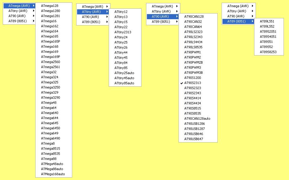

    Lista układów:
    AT89S51, AT89S52, AT89LS51, AT89LS52, AT89S8253, AT89S2051, AT89S4051
    AT90CAN32, AT90CAN64, AT90USB647, AT90CAN128, AT90CAN128auto,
    AT90USB1286, AT90USB1287, AT90USB646, AT90PWM1, AT90PWM2, AT90PWM2B,
    AT90S1200, AT90S2313, AT90LS2323, AT90S2323, AT90LS2343, AT90S2343, AT90S4414, AT90LS4434, AT90S4434, AT90S8515, AT90LS8535, AT90S8535,
    ATtiny12, ATtiny13, ATtiny15, ATtiny22, ATtiny2313, ATtiny24, ATtiny25, ATtiny25auto, ATtiny26, ATtiny44, ATtiny45, ATtiny45auto, ATtiny84, ATtiny85, ATtiny85auto,
    ATmega48, ATmega48auto, ATmega8, ATmega88, ATmega88auto, ATmega8515, ATmega8535
    ATmega16, ATmega162, ATmega164, ATmega165, ATmega165P, ATmega168, ATmega168auto,
    ATmega169, ATmega169P, ATmega32, ATmega324, ATmega325, ATmega3250, ATmega329, ATmega3290
    ATmega64, ATmega640, ATmega644, ATmega6450, ATmega649, ATmega6490
    ATmega128, ATmega1280, ATmega1281, ATmega2560, ATmega2561
    Widok programu
    ISP Programowanie AT89S5x AT89Sx051 AVR STK200 STK300 ISP Programowanie AT89S5x AT89Sx051 AVR STK200 STK300

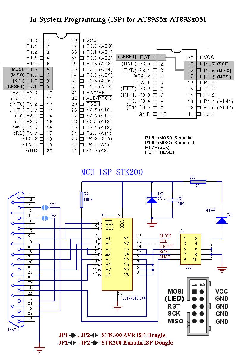

    Schemat programatora i spis układów w formacie graficznym
