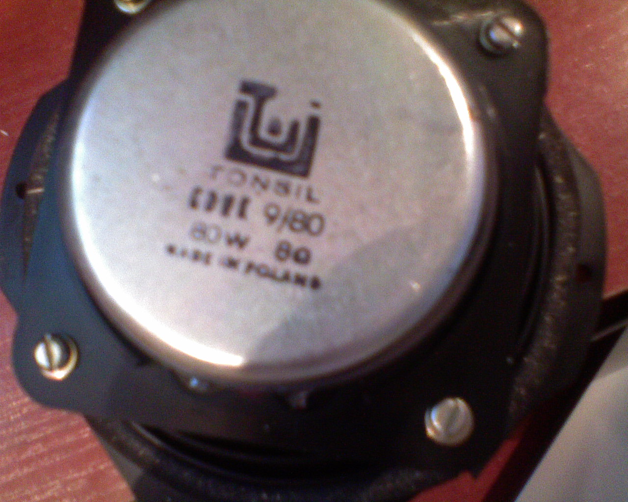

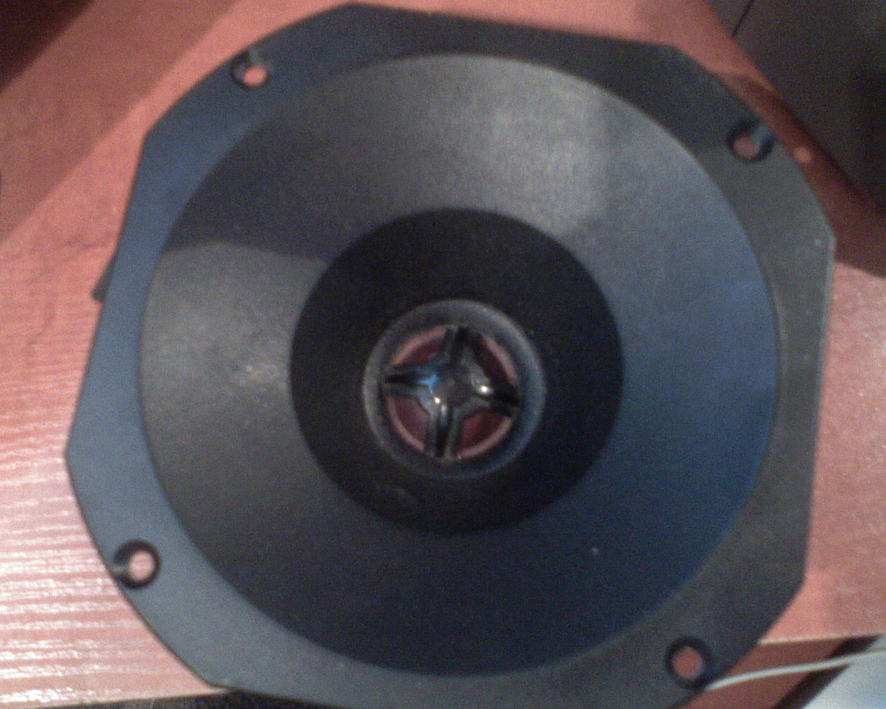

    Mam problem,odkupiłem głośnik w stanie działającym wszytko grało...
    Raz słuchałem muzyki i nagle gwizdek przestał działać Sad.
    Czasami się włonczył a czami nie grał jednak teraz już nie działa całkowicie :/
    Chciałbym się zapytać czy od razu musiał się spalić?Czy może usterka jest gdzieś w środku niego. https://obrazki.elektroda.pl/72_1243104250.jpg
    https://obrazki.elektroda.pl/54_1243104279.jpg
    Bardzo mi zależy na nim bo naprawdę gra bardzo głośno !!!
    Z góry dziękuje

    Gwidzka używa sędzia jak "boczny" zasygnalizuje spalony. :-)
    Na pewno uszkodzeniu uległa cewka, którą można wymienić. Koszt cewki to 4-25 zł - zalezy gdzie i jaką kupisz. Przy odrobinie zdolności w posługiwaniu się śrubokrętem i lutownicą, wymienić możesz sam.
    Tak w ogóle ten tweeter "grał" całym pasmem, czy przez zwrotnicę? Bo jak grał bez zwrotnicy, to "musiał się spalić"

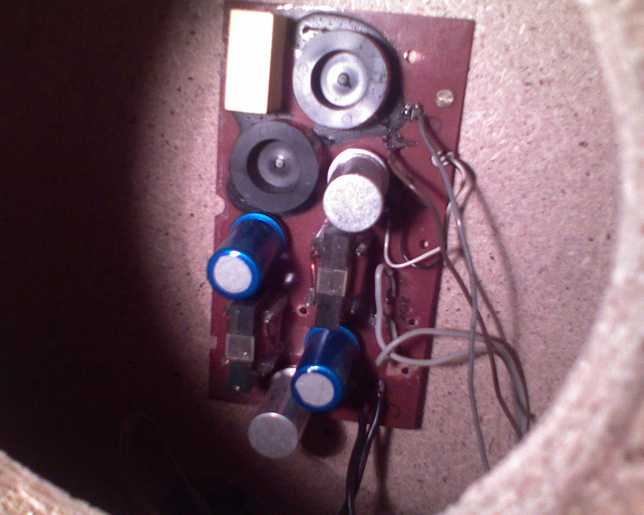

  • #4 6566283
    DjMapet
    Posty: 16244
    Pomógł: 2137
    Ocena: 1718
    Jest to zwrotnica. Kolumny musiały dostać mocno w d..., bo płytka pod cewkami jest przypalona. Za mocno katujesz kolumny - myślę że głównie - przesterem z za słabego wzmacniacza i to "zabiło" ten tweeter.
    Jakie to kolumny?
    Gwizdek ma zastosowanie na boisku. W kolumnach stosuje się tweetery, drivery. Lub ogólnie, głośniki wysokotonowe. Aż się dziwię że moderator jeszcze nie zwrócił Ci uwagi, :-)
  • #6 6571609
    QlimaX16
    Posty: 17
    A ta cewka jak wygląda?
  • #7 6579680
    DjMapet
    Posty: 16244
    Pomógł: 2137
    Ocena: 1718
    Na tej aukcji są takie cewki: 645152359
    Potrzebna będzie cewka do GDWK 9/80.
    Na pewno kupisz też w sklepie elektronicznym w twojej miejscowości.

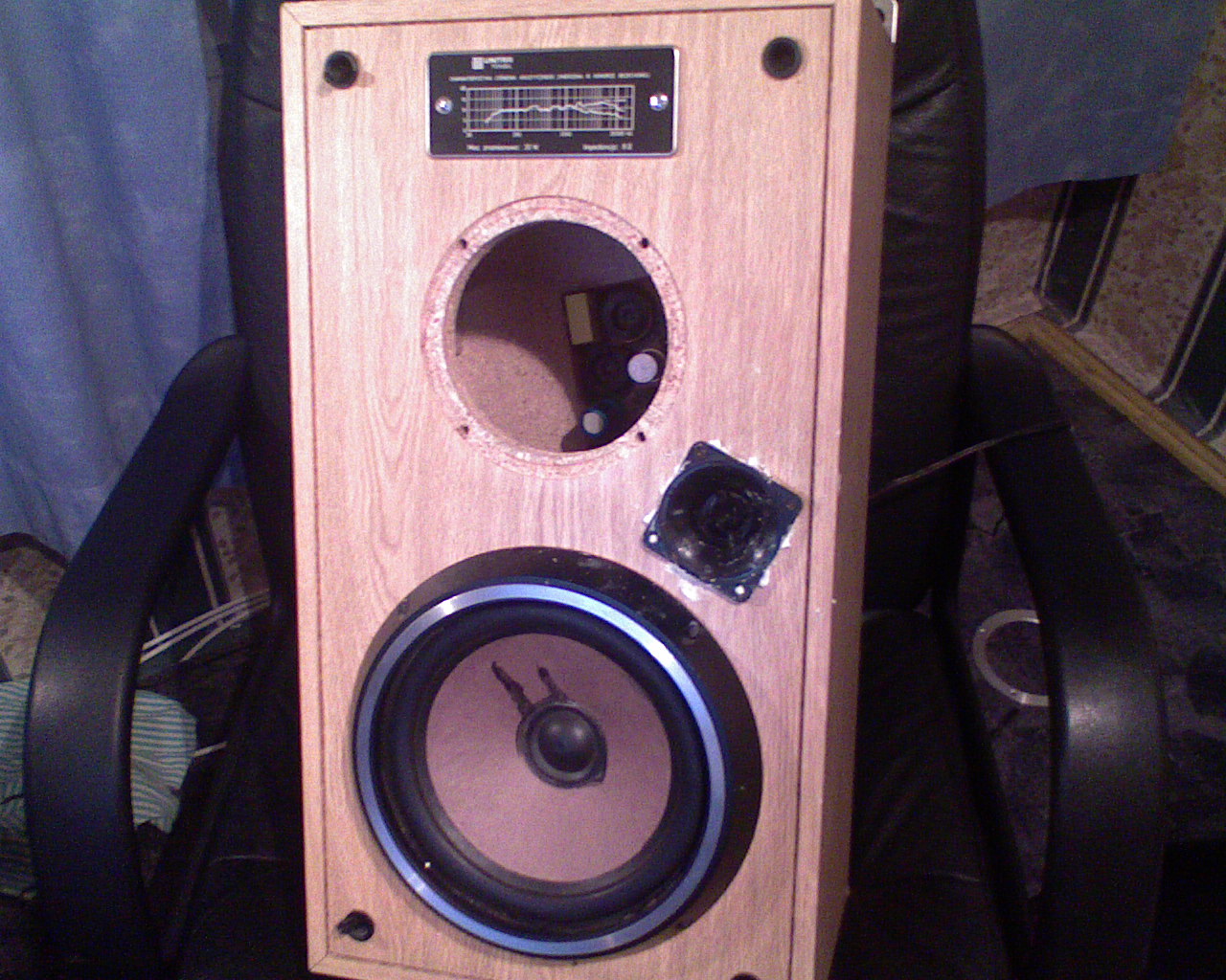

    QlimaX16
    Posty: 17
    A tak myślałem czy czasami ten głośnik basowy nie wyrwać(wyciąć)i kupić jakiś zamiennik bo jest z dziwnego materiału jak karton :) i nie wydaje za ładnego dźwięku...
