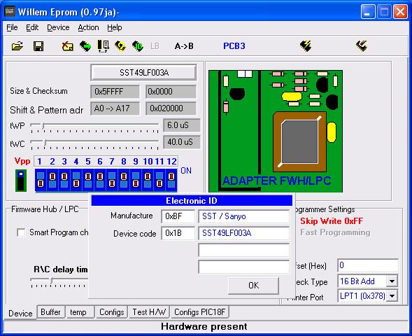

    Dzień dobry, kolejna trudność z tym programatorem...
    Kość SST 49LF003A Firmware Hub 3,0-3,6V. Napięcie kasujące i czytające dobre, zmierzone miernikiem.
    opis kości
    SST 49LF003A BIOS Willem 7.1 - błąd zapisu, różne ustawienia R/C delay time
    Wszystko dobrze poustawiane ID wykrywa

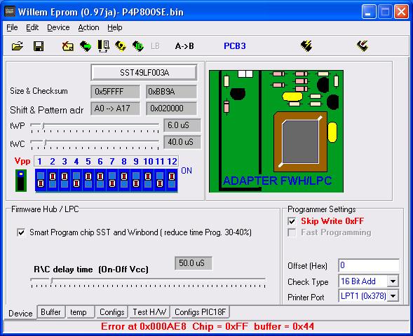

    Gdy próbuję zapisać bios:
    Plik biosu dobry zapisany odpowiednio na innej kości biosu. Próbowane z różnymi ustawieniami R\C delay time i nic ciągle błąd...
    Kość uszkodzona ?? proszę o sugestie nie wiem co jeszcze mogę zrobić...

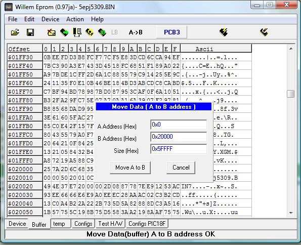

    Jak mam rozumieć ten zapis "Plik biosu dobry zapisany odpowiednio na innej kości biosu" Jaką pojemność ma ta inna kość i jak była programowana? Pamięci o tej pojemności są stosowane m. innymi w płytach firmy Asus , do tej pory nie miałem przypadku ich uszkodzenia. Aby udzielić koledze rzeczowej pomocy muszę znać model płyty głównej lub wielkość pliku z Biosu.

    Rozmiar Bios-u do tej płyty to 384 KB, a nie 512 KB. Dla programatora i pamięci nie jest istotne czy zapisywana treść jest uszkodzona czy dobrą. Warunkiem zaprogramowania tej kości bez względu na typ programatora jest załadowanie pliku z Biosem do Buffora od adresu HEX 20000 do końca , czyli 7FFF0 co jest również końcowym adresem programowanej pamięci.

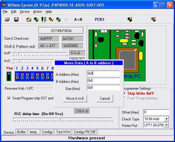

    OK plik biosu jednak był niewłaściwy bo od P4P800 SE. Znalazłem od P4P800S SE i ma on 384KB jednak ciągle ten sam błąd. W buforze jest załadowany od adresu 000A70 do 05FFF0 czy jest to prawidłowe ??

    Wszystko koledze wyjaśniłem w poprzedniej odpowiedzi. Plik Bios-u kolega już posiada. Teraz kolej na ustalenie końcowego adresu dla pamięci czyli HEX 7FFF0, a następnie wgranie pliku do buffora od adresu HEX 20000. Te czynności nie są wykonywane automatycznie. Ja mam różne programatory profesjonalne i też w ten sposób muszę programować te "kości".

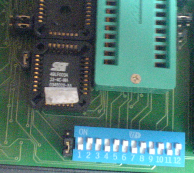

    A w jaki sposób kolega pomierzył te napięcia? Jak jest ustawiony DIP SW 6?

    Miernikiem uniwersalnym zgodnie z opisem kości VSS Ground czyli 3 pin dolny od lewej oraz VDD Power Supply 3 pin górny od prawej.
    DIP SW 6 ON OFF ON ON ON ON

    Sposób podany przez kodd programuje kość właściwie:
    - w oprogramowaniu zamiast SST49LF003 wybrać SST49LF004;
    - ustawić (prawy dolny róg) OFFSET na 20000;
    - załadować plik Bios-u;
    - wydać polecenie do programowania.
    Po zaprogramowaniu proszę wyczyścić Buffor ,offset ustawić ponownie na zero i wydać polecenie read. Teraz proszę sprawdzić czy plik w buffor jest przeczytany od 20000 do końca.
