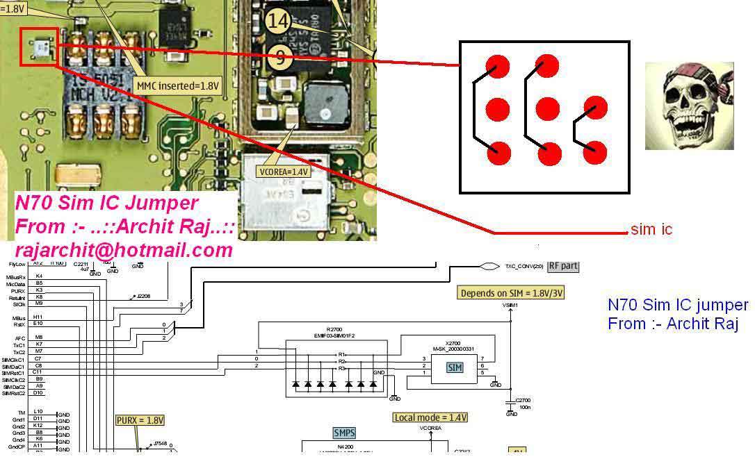

    witam mam problem z nokią n70 po zalaniu nie widzi karty sim. Została wykąpana co dalej???? czy jest na to jakaś solucja???

    Aniol 128
    Posty: 161
    Pomógł: 17
    Ocena: 8
    filtr wymień

    furtek
    Posty: 240
    Ocena: 34
    zrobiłem według tej solucji ale nie pomogło mozna gdześ kupic taki filtr ??? czy potrzeba wyciagać z trupka???

  • #6 6601157
    fischer8
    Spoczywaj w Pokoju
    Posty: 4627
    Pomógł: 659
    Ocena: 115
    Dlaczego ma nie działać, jak tak zrobiłeś to wymiana filtru napewno nie pomoże. :D
