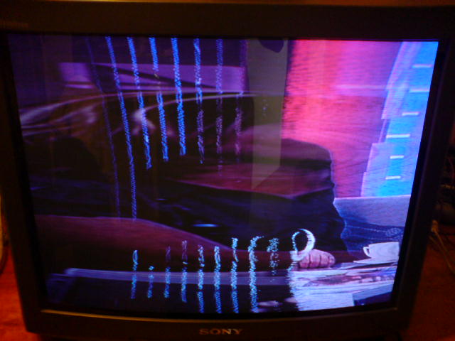

    Witam tv jak w temacie chassis FE1 objaw usterki przedstawia zdjęcie ja już sprawdziłem napięcia zasilające są dobre nie podstawiałem, ale sprawdziłem kondensatory na wysokim i sądzę że są dobre podstawiłem również cewki odchylające. I tu już nie wiem za co się zabrać ta wielka 4 na ekranie u góry to znak stacji tv4 widać że obraz jest zawinięty w poziomie. Proszę o jakieś podpowiedzi.

    Prawdę mówiąc, niewiele mogę zobaczyć na tej fotce, ale jeśli obraz jest zawinięty w poziomie, to może jest uszkodzenie w obwodzie porównania fazy. Impulsy są brane z kolektora HOTa przez dzielnik pojemnościowy C543, C553 i dochodzą do pin 18 CXA2060 (na schemacie oznaczenie HP).

    Wielkie dzięki "bogred" w tym właśnie układzie były pęknięte ścieżki po ich naprawie jest wszystko ok.
