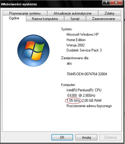

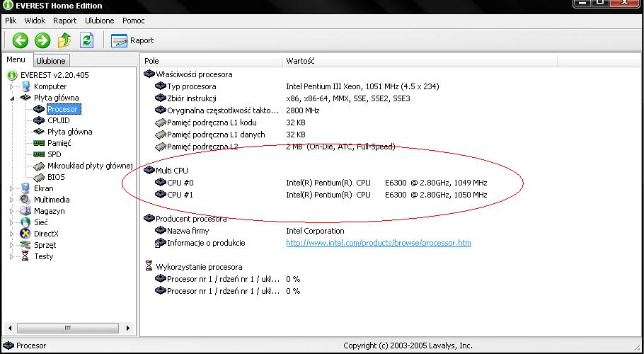

    We właściwościach pisze 2,8Ghz i 1,05Ghz Czyli że na jednym rdzeniu mam 2,8 a na drugim 1,05Ghz? Sprzedawca zapewniał, że jest 2x 2,8Ghz.
    ASUS P5LD2-VM + Intel Pentium Dual Core - błąd napięcia i uCode, co robić?
    Ale tu pisze, że 2x 2,8Ghz, niech mi ktoś powie o co chodzi z tym 1,05Ghz:)

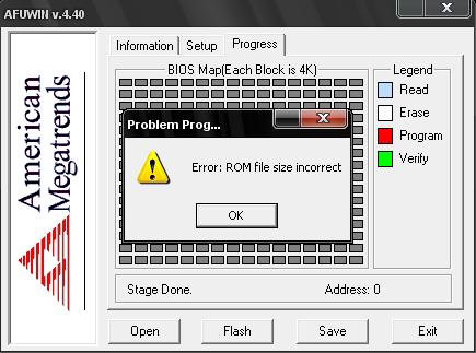

    No ja nie wiem nie ma nigdzie BIOSu 1024kb do mojej płyty jak próbuje wgrać najnowszy pokazuje mi się coś takiego:

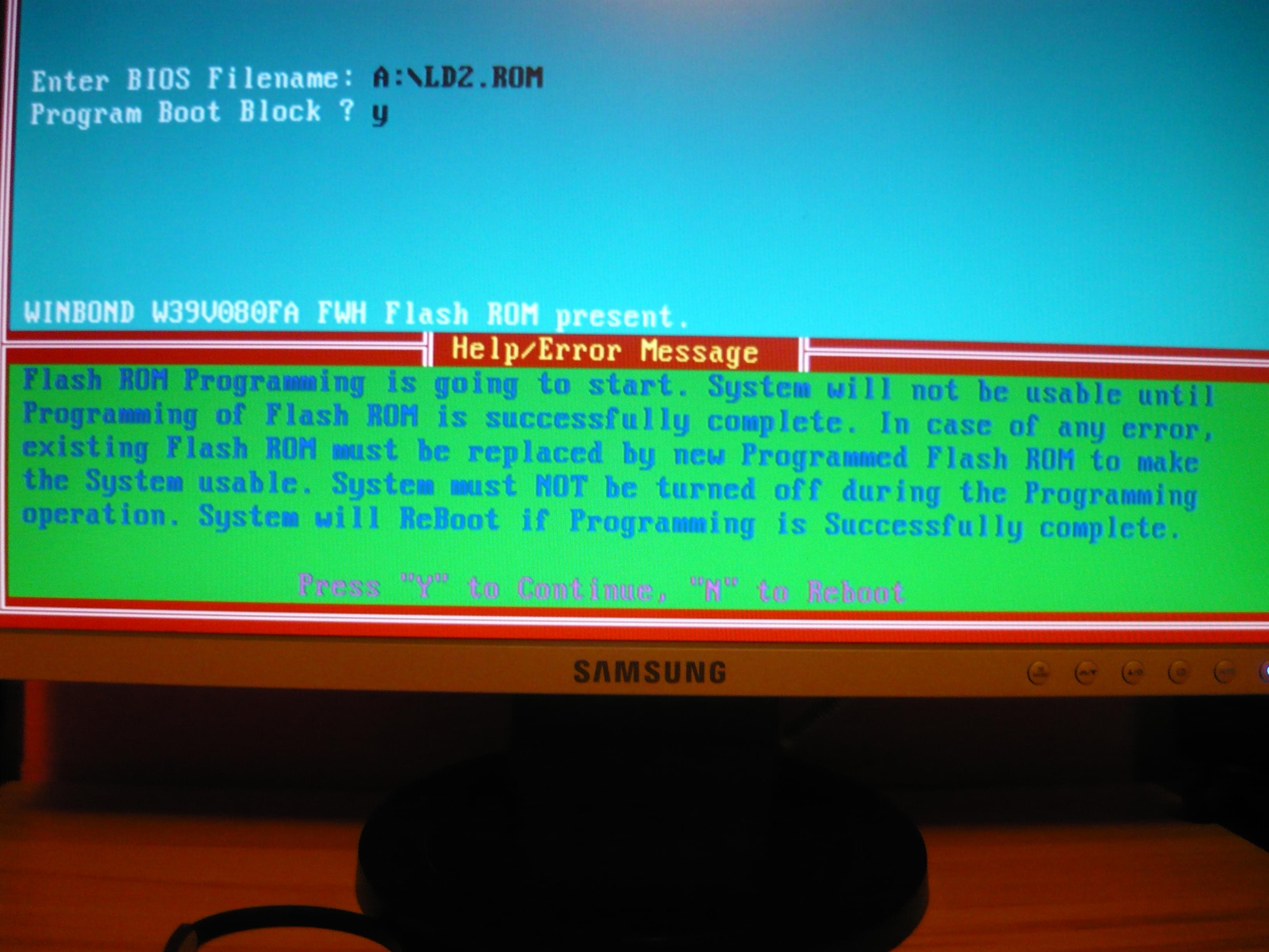

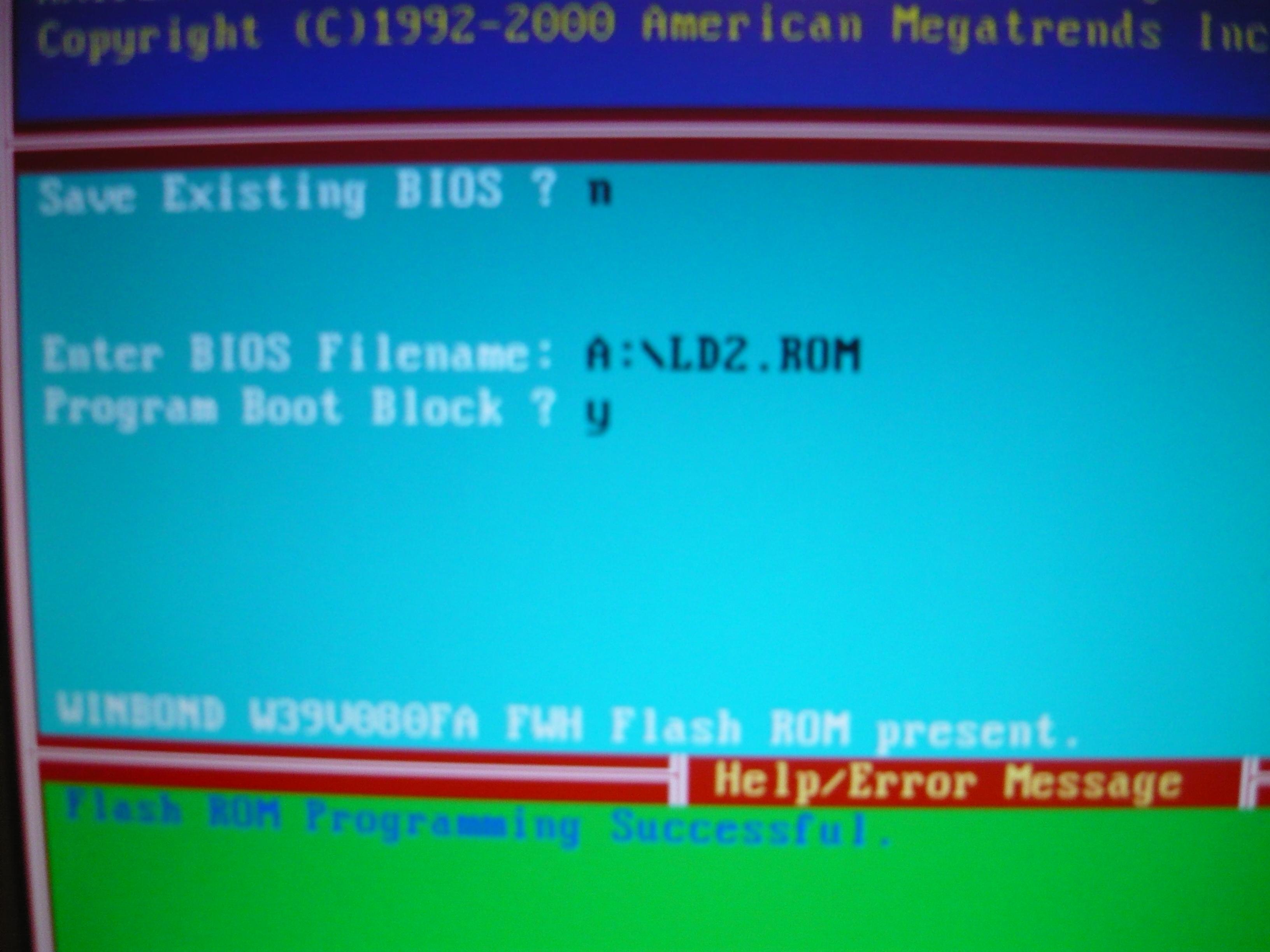

    Nie wiem o co chodzi, uruchamiam w DOS-ie amiflash wszystko ok wszędzie klikam Y wszystko się robi podaje nazwę BIOS-u (pliku z biosem) wciskam enter.
    Później pisało coś Erse... i jakieś cyferki obok tego. i na koniec Flash Rom Programming Succesfull.
    Później Press any key to ReBoot.
    Więc wciskam enter robi sie restart i BIOS jest ten sam co był. Co jest nie tak?

    Przeczytasz w koncu ze ZROZUMIENIEM strone do ktorej podales link?! Podpowiem Ci: afuwin.
  • #18 6712399
    bardzodobrze
    Posty: 19
