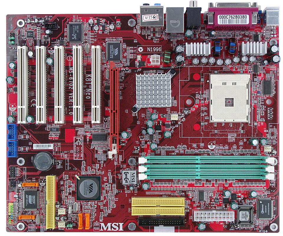

    Witam wiem, że to już było ale nie mogę znaleźć odpowiedzi. W moim przypadku mam płyte główną MSI K8T Neo FIS2R (MS-6702), Windows XP z SP2, BIOS 3.31 i dysk SATA Seagate DB35.3 300GB. W setup SATA włączone, zworkę w dysku założyłem na 1.5 Gb/s. Byłbym ogromnie wdzięczny za jakąkolwiek pomoc.

    K8T Neo-FIS2R ma cztery gniazda SATA: dwa od mostka południowego (SB: VT8237) i kolejne dwa od kontrolera Promise PDC20378
    Promise 20378 On-Board (Optional)
    > Supports 2 serial ATA plus 1 ATA133
    - RAID 0, RAID 1 or RAID 0+1 is supported
    - RAID function work w/ATA133+SATA H/D or 2SATA H/D
    > Connect up to 2 SATA device and 2 ATA133 devices
    więc wypadałoby sprawdzić/włączyć w BIOSie:
    -> Integrated Peripherals -> VT8237 SATA-IDE Controller [Enabled] | -> Integrated Peripherals -> OnBoard PCI Controller -> P20378 S.ATA Controller [Enabled]

    Tzn, że podałeś zły model płyty - 2x SATA z mostka południowego pasuje do K8T Neo-FSR
    Available models:
    • K8T Neo-FSR [GbE LAN, SATA/SATA RAID(SB)]
    • K8T Neo-FIS2R [GbE LAN, IEEE1394, SATA/SATA RAID(SB), SATA RAID(Promise)]
    (dodatkowe opcje są 'zakodowane' w oznaczeniu po myślniku)
    Zacznij od nowszego BIOSu - link podany.

    Mało ważne co tam jakaś aida wypisuje, trzymaj się napisów na laminacie i wyglądu fizycznego.
    Wersje rozróżnić można patrząc np. w róg płyty - wersja bogatsza ma obecny układ Promise PDC20378 otoczony extra dwoma gniazdami SATA + jednym IDE40, ponadto jest różnica w portach 1394 ( i obecności VIA VT6307)

    Faktycznie gdy sprawdziłem programem everest podało mi nazwe płyty głównej MSI K8T Neo-FSR (MS-6702) sprawdziłem w zarządzaniu dyskami i faktycznie pokazuje mi dysk 279 GB nie przydzielone co powinienem w takim razie zrobić aby był normalnie widoczny ?

    Zainicjować, spartycjonować, sformatować.

    OK już działa tym razem to moja wina kabel zasilający był nie do końca dociśnięty teraz jest ok choć dysk jest strasznie gorący ale widoczny wielkie dzięki za pomoc
