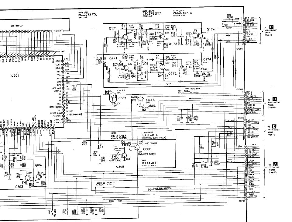

    Mam boomboxa Panasonic, w którym dźwięk jest już tylko w prawym kanale, lewy cisza. Dźwięk w prawym jest bardzo cichy i nie zależy od regulacji głośności - cały czas po cichu leci sobie muzyczka z wybranego źródła. Na słuchawkach efekt jest dokładnie taki sam.

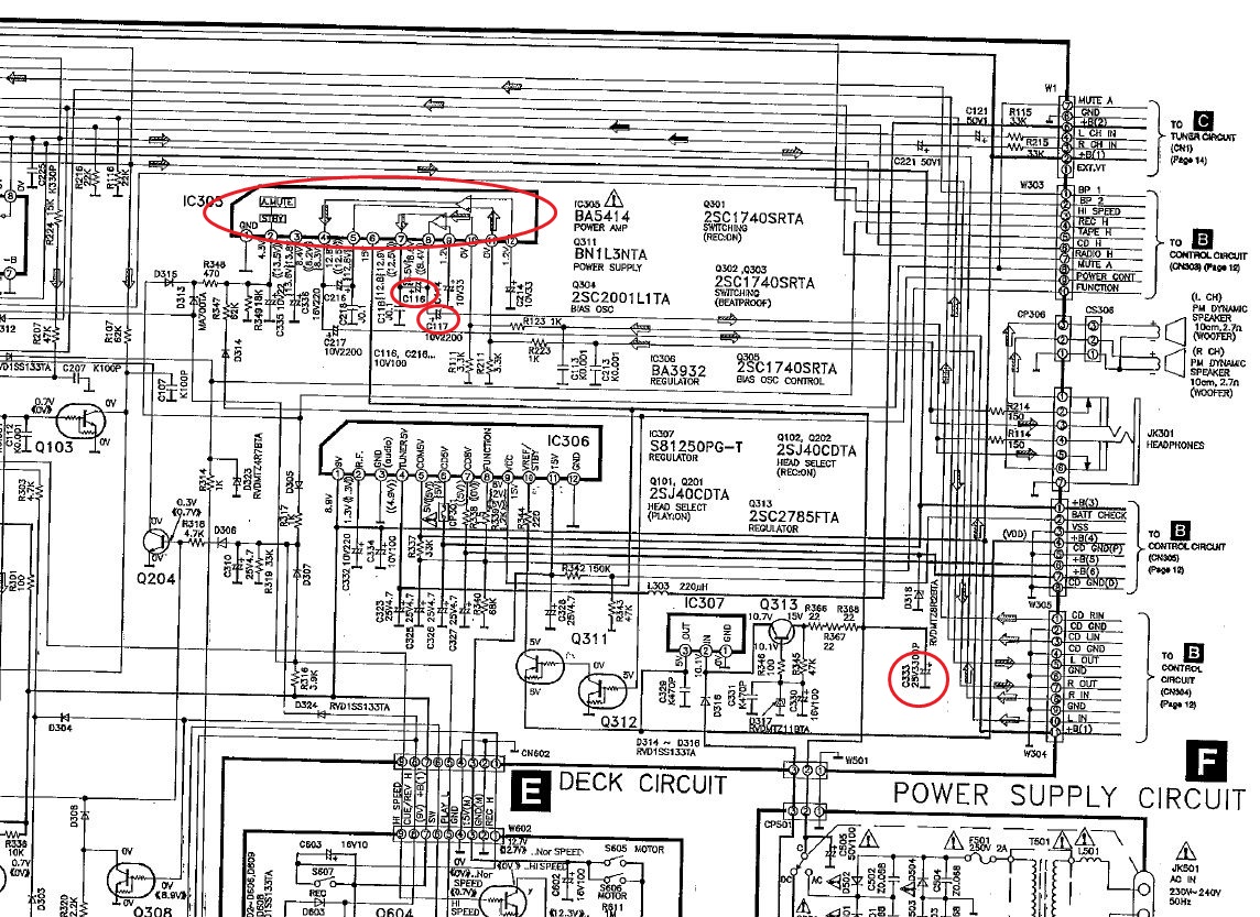

    Postaram się zaraz zamieścić jakieś obrazki, ale na razie napiszę, że wg schematu wymieniłem już układ IC305, dwa kondensatory C117 i C217 (tuż przed wyjściem sygnału) i kondensator C333 (z zasilania).
    W planach miałem jeszcze wymianę układów IC303 i IC304 - no ale przy kosztach 39 zł za sztukę i niewiadomym skutku na razie sobie podarowałem.

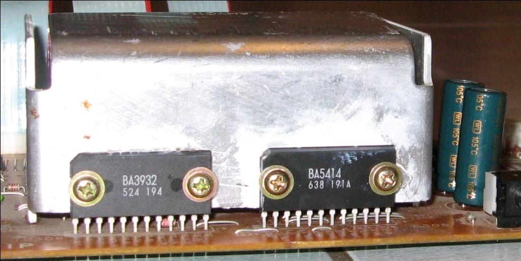

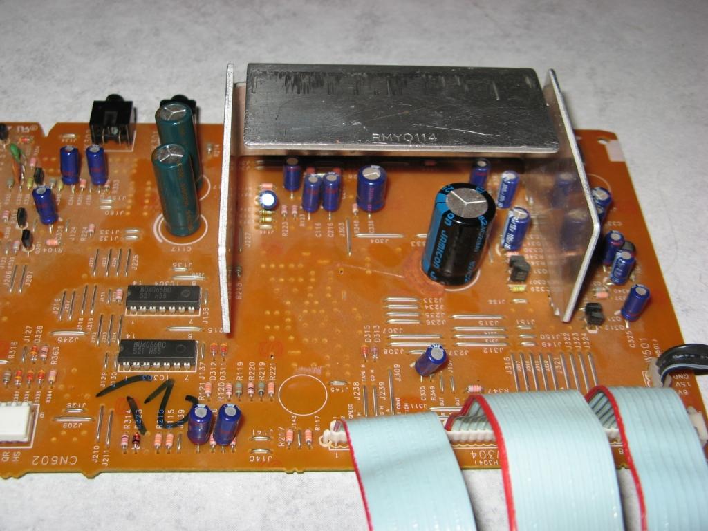

    na czerwono elementy wymienione: Panasonic RX-DT401 - brak dźwięku w lewym kanale, cichy prawy
    wymienione trzy duże kondensatory: Panasonic RX-DT401 - brak dźwięku w lewym kanale, cichy prawy
    oraz układ z prawej: Panasonic RX-DT401 - brak dźwięku w lewym kanale, cichy prawy

    moim skromnym zdaniem nie jest winny wzmacniacz ale przedwzmacniacz.
    Żeby wyeliminować wzmacniacz włącz sprzęt i przyłóż na przykład końcówkę miernika najpierw do nóżki 10 a potem 11 i zobacz czy słychać w głośnikach "puknięcie" lub buczenie. Jeśli tak to problemu należy szukać wcześniej, czyli w przedwzmacniaczu.
  • #3 6726737
    ksyfon
    Posty: 3
    Sprawdziłem, po dotknięciu końcówki 10 lub 11 na BA5414 słychać w głośnikach i słuchawkach cichy trzask (jakbym stukał w membranę mikrofonu) zarówno w prawym jak i lewym kanale.
    Przedwzmaczniacz... hmm... coś bliżej?
    Nie będę tym razem zaczynał od wymiany wszystkich kondensatorów w każdej linii. Tym bardziej, że żaden nie wygląda na spuchnięty lub wylany.
    Nie wiem już nawet od czego zaczynać.
    Przedwzmaczniacz? :
    Z góry dziękuję za wszelkie sugestie.

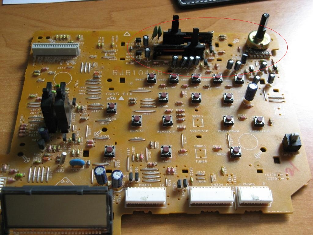

  • #5 6731655
    jur1
    Specjalista techniki DVD
    Posty: 1924
    Pomógł: 355
    Ocena: 273
    Moim skromnym zdaniem potencjometr siły głosu jest do wymiany ,suwaki potencjometru zniszczyły warstwę oporową , po rozebraniu będzie widać.
