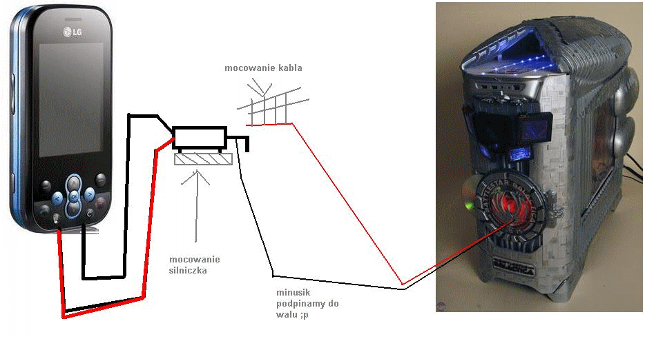

    Maciej Sumzor
    Posty: 22
    ja bym to zrobil w bardziej mechaniczny sposob, moze to prymitywne ale raczej zadziala i nie trzeba sie znac na elektronice ;p
    zrobie moze dzisaj gifa i ci i wrzuca jak to ma dzialac powiem tylko ze wuykorzystujesz tutaj wibrator z fona ;p
    Chyba wiem o co koledze chodzi- wibracja ma zapewne zewrzeć jakieś styki (tutaj 3310 jest wystarczająca ;)) Jednak powiem że nie jest to idealne rozwiązanie- próbowałem go już kiedyś w różnych celach, i bywały problemy. Naj bezpieczniejsze i najmniej zawodne będzie rozwiązanie drogą elektroniczną. W rozwiązaniu "mechanicznym" jest możliwy problem- nie zadziała bo się styki odegną/lub będą za mocno podgięte i silniczek ich nie zewrze- poza tym o ile mi wiadomo- jak włączasz PC to naciskasz na chwilkę guziczek ;] A wibracja jak stanie na danym punkcie to może zewrzeć na stałe co zaskutkuje wyłączeniem się komputera po jakimś czasie (około 6sekund)

    Maciej Sumzor
    Posty: 22
    niby tak do wlaczenmia kompa potrzeba zrobic tylko zware- i przez pewien czas moga byc zwarte, na silniczku mozna zrobic jakis opor(cos przylozonego do walu zeby go zwalnialo) zeby za szybko sie nie poruszal
    styki nie powinny sie poodginac jezeli wyspostujesz je i poloazysz je tak zgodnie z kieryunkiem obrotu walu,wtedy moze zadzialac,
    ale jesli mowisz ze tak robiles i byly problemy to spoko, nie wiem sprobuje zrobic po swojemu jak wyjdzie to pokaze jak nie to powiedzcie co musze kupic i zrobie to droga elektorniczna ;p
    Jak zbudować przełącznik do włączania komputera przez telefon?
    o i zawsze mozna zrobic przelozenie- pusczamy fonem jedna strzalka =np 5 obrotow teog wibratora to robi sie przekladnie aby ten drugi wibrator zrobil tylko 1,25 obotu gdzie przy 1 obrocie "jest zwara "i wlancza sie komp i obraca sie dalej wiec w pozycji 1.25 komp jest wlaczony a styki nie zwieraja sie dalej

    R*
    Poziom 29  
    Posty: 1425
    Pomógł: 116
    Ocena: 52
    No to rozwiązanie jest chyba jednym z najprostszych jakie można wykonać- ma swoje plusy aczkolwiek jest dosyć awaryjne- trzeba dobrze je wykonać by było ok- ale jak mówię- odpalasz PC tylko naciśnięciem, a tutaj jak będziesz dzwonił etc to będzie wibracja i ona ciągle będzie robić zwarcie- dlatego trzeba tutaj coś zmienić ;)
    hehe dopisałeś o obrotach- ale z tymi przekładniami to zbyt dużo zabawy- chyba prościej a i taniej jest z elektroniką ;)

    Maciej Sumzor
    Posty: 22
    niestety nie zrobie wlancznika bo moj wibrator jest paslki i w obudowie metalowej;pwiec czekam na schematy
