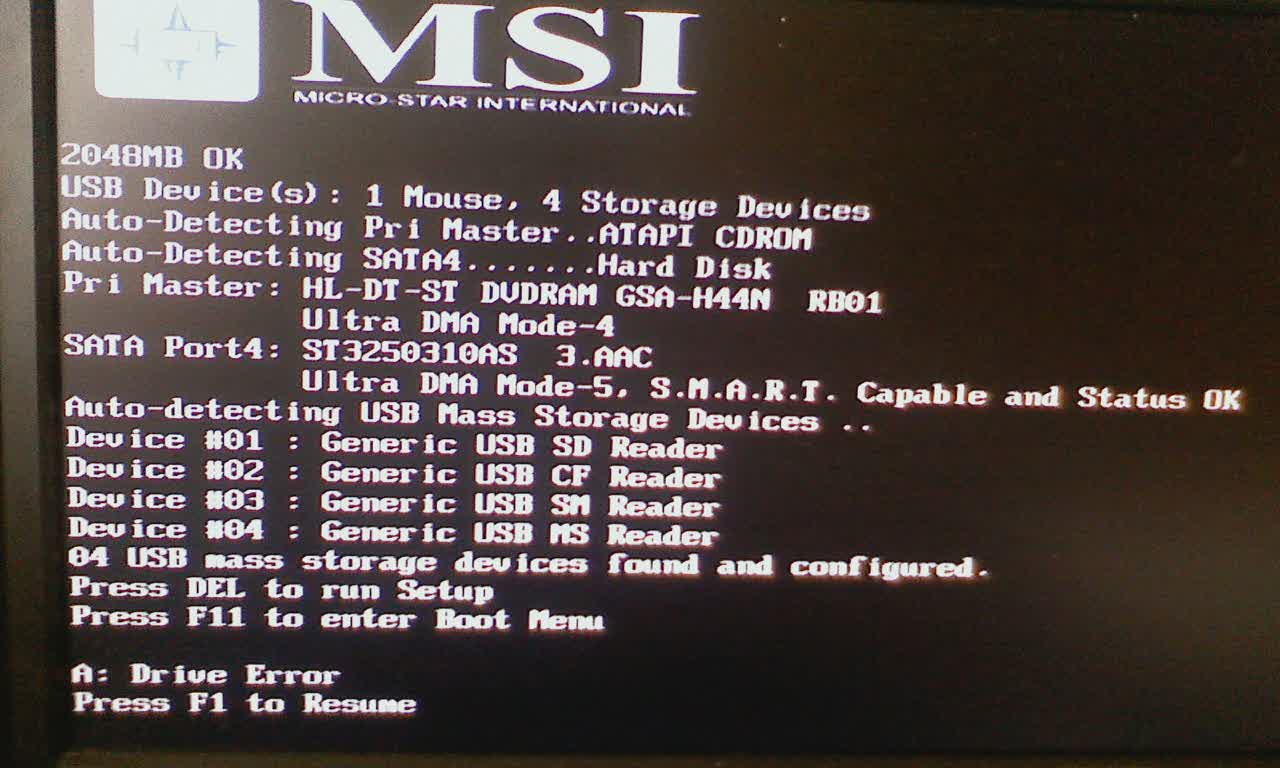

    Witam. Od paru dni w moim komputerze przy starcie systemu pojawia się komunikat:
    a po wciśnięciu F11 pojawia się nastepujący komunikat:
    Oczywiscie moge normalnie uruchonic system jak wsisne F1, ale rzecz w tym zeby mi się ten komunikat nie pojawiał za każdym razem jak włączam komputer. Więc bardzo prosze o pomoc jak temu zaradzic, co mam zrobić.
    Ps: nie mam stacji dyskietek.

    Jezeli nie masz stacji dyskietek to ustaw w biosie stacje na None, wylacz kontroler stacji oraz wyszukiwanie stacji przy starcie i powinno byc ok.

    W Biosie (naciskasz DEL gry wyskoczy komunikat w którym naciskasz F1) w zakładce:
    Standard CMOS Features
    masz ustawienia:
    Drive A [1.44M, 3.5"].
    W tym miejscu ustaw [None]. Zapisz ustawienia biosu Save & Exit Bios - powinno pomóc.
