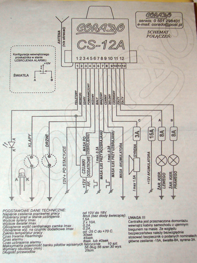

    Witam wszystkich. potrzebuję schematu alarmu Corado CS-12. Znalazłem na forum schemat do CS-18 ale do mojego modelu nie. Nigdzie tego nie mogę znaleźć. Szukałem także przez google ale nic z tego. Byłbym bardzo wdzięczny. Szczególnie chodzi mi o wyprowadzenie (który pin do czego służy itp).

    Może to Ci spasuje.
