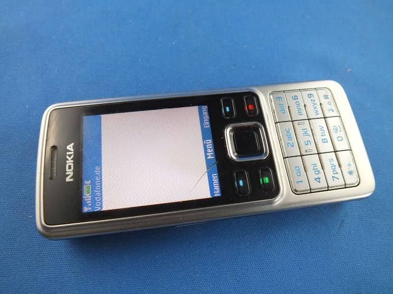

nokia 6300 włącza sie ale nic nie widać na ekranie.

    po NACIśNIęCIU PRZYCISKU POWER niebieskie diody włączą sie i zgasną następnie wibracja i wszystko jest TAK jak powinno być tylko ekran pozostaje czarny. próbowałem z wymianą wyświetlacza, ale to nic nie dało w komisie koleś powiedział że to nie jest wina wyświetlacza tylko jakichś ścieżek i naprawiał go ponad trzy tygodnie nie mam zbyt wiele casu na bieganie po komisach. telefon ogólnie działa normalnie. czy konieczna jest wymiana płyty głównej? :cry::?::?::?::?::cry:

    Zdarzyła mi się wiele razy taka sytuacja. Wystarczyło podgrzać/wymienić szklaka od wyświetlacza. pobierz sobie schemat 6300 i sam dojdziesz co jest odpowiedzialne za wyświetlanie lcd.
    wg mnie jeśli już ktoś go robił 3 tygodnie to go już tak zrobił, że nikt go już nie zrobi.. więc nie sądzę, że jest dla niego jeszcze ratunek;)

    W ramach sprostowania, szklaki od lcd są dwa. Poza tym moze byc winne zlacze, RAP, lub przejscia miedzy tymi elementami ;)

    Ok. Jeden glass przy złączu lcd a drugi gdzie?

    miałem taki przypadek i u mnie pomogła wymiana tahvo , a z tego co sie orientuje w niektórych plytach 6300 ( chyba tych nowych) spotkałem sie z jednym tylko glassem od lcd :)
