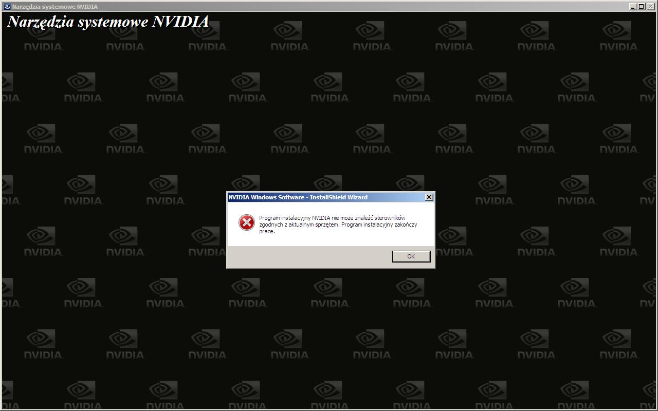

    Witajcie,
    Mój problem wygląda następująco. Postanowiłem aktualizować sterowniki karty graficznej w swoim VAIO (model w tytule). Pobrałem najnowsze sterowniki ze strony nVidii oznaczone jako "186.03 notebook winvista 32bit international". Odinstalowałem więc najpierw stare sterowniki i zabrałem się za nowe. System rozpoznał tymczasowo kartę jako zwykłą VGA. Przy instalacji - po rozpakowaniu - wyskakuje mi okno:
    Sony VAIO VGN-FZ285U - aktualizacja sterownika k. graficznej
    Po kliknięciu "OK" instalator się zamyka. To samo dzieje sie gdy ręcznie próbuje zainstalować sterownik przez "Menedżera Urządzeń".
    Mój system to Windows Vista Ultimate 32bit z zainstalowanymi wszystkimi ważnymi Update'ami.
    Dodatkowe informacje o sprzecie:
    CPU: Core 2 Duo T7500 2.2 GHz
    RAM: 2 GB (DDR2 SDRAM)
    GPH: GeForce 8400M
    HDD: 250 GB Serial ATA, 4200 RPM
    LCD: 15.4 in. WXGA TFT Active Matrix
    OS: Microsoft Windows Vista Ultimate
    Proszę i radę - jak sobie poradzić z tym problemem.

    IMO nie powinieneś odinstalowywać starych sterowników, ja zawsze instaluje nowe na stare i jest ok. Zainstaluj te które miałeś fabrycznie i na nie te nowe, powinno pomóc.

    Jakoś większość internautów przestrzega, żeby najpierw oczyścić dokładnie system z poprzednich sterowników a dopiero potem instalować nowe, bo z czasem system zaczyna się krzaczyć.
    Próbowałem w międzyczasie tej metody: http://www.vista.pl/porady/411_instalacja_now...ych_w_laptopie_tzw_modowanie_sterownikow.html
    Niestety nie pomogło. Problem nadal aktualny.

    Niestety w centrum pobierania na stronie SONY VAIO nie ma takiej łatki, ani sterowników. Są jedynie dostępne stare sterowniki, które były zainstalowane fabrycznie na komputerze, co nie dość, że nic mi nie daje, a jeszcze mnie cofa.

    Wg. podanej przez Ciebie metody znalazłem sterowniki z którymi karta współpracuje, jednak jest to tylko półśrodek - te sterowniki są z listopada 2008, więc ponad pół roku mają. Jestem w punkcie wyjścia. Jakieś propozycje?

    Spróbuj tak jak mówiłem: Zainstaluj te stare, a później bez ich odinstalowywania spróbuj zainstalować nowe. Mam geferce 9600 i jeszcze nigdy nie miałem żadnych problemów po instalacji w ten sposób.

    Spróbowałem na te zainstalować te nowe. Problem ten sam - ciągle instalator nie rozpoznaje karty i wyrzuca to samo ostrzeżenie.
    gader napisał:
    Tu sa zawsze cieple sterowniki. http://www.laptopvideo2go.com/drivers
    Chyba strona producenta - nVidii ma najcieplejsze i najpewniejsze jednak.

    Gdyby działało, to nie skrytykowałbym tego rozwiązania - dlatego napisałem, że nVidii są pewniejsze, bo przy próbie pobrania tego pliku INF wyskakuje Error i na tym sie kończy :?. Ale dzięki za chęci.
