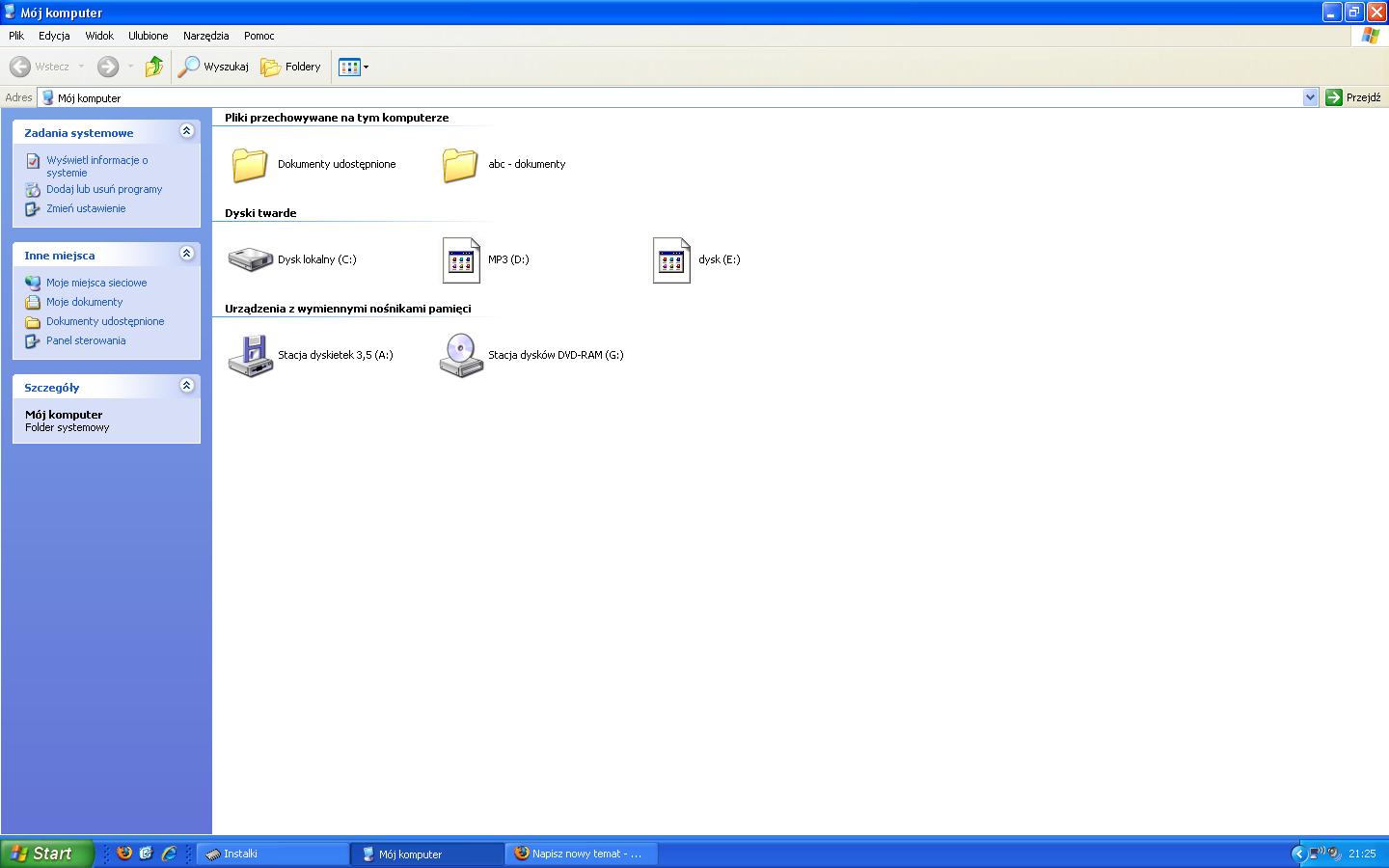

    Witajcie, mam dziwne ikony dysków, otwierają się normalnie ale wyglądem są mało ciekawe. Robiłem nawet formatkę i nie pomaga. Wiecie może co to może być za powód i jak sobie z tym poradzić?
    https://obrazki.elektroda.pl/43_1248118101.jpg
    oto obrazek.

    Jednym z powodów mógłby być chyba plik autorun.inf w głównym katalogu na tych partycjach.

    Flash desifector nie pomaga. Może ktoś podesłać kod do autorun? bo u mnie na jednym z dysków jest taka treść:
    [autorun]
    OPEN=setupSNK.exe
    icon=c:\\windows\system\shel132.dll
    ACTION=Kreator sieci bezprzewodowej

    Dzięki wielkie, już są normalne ikonki (co ja bym bez Was zrobił) :D
    Tylko, że mam jeszcze czytnik kart i jak wkładam kartę od nawigacji to mi strasznie muli.... inne karty śmigają a na tej są zwiechy, takiego problemu jeszcze nie miałem, aż do tej pory

    Może masz autostart włączony , zanim włożysz kartę wciśnij shift i trzymaj potem włóż kartę i chwilę poczekaj puść shift , potem mój komputer, prawym z myszy na ikonę z karty i exploruj.

    Wziąłem swój czytnik z kartą do pracy, wpiąłem do laptopa i śmiga, a w domu ten sam czytnik z tą samą kartą muli i nie otwiera się.
    Być może to kwestia kabelka (bo w pracy innego mam), ale przed tym było ok.
    Kompa skanowałem AVG, nic nie wykrył, robiłem również czyszczenie flash desinfectorem i combo fixem.

    Po długich testach okazało się że moje wejście USB ma coś skopane, bo na innym poszło.
Po formacie dysków pojawiły się nietypowe ikony, mimo że dyski otwierają się normalnie. Przyczyną okazał się plik autorun.inf w głównym katalogu partycji, który zmieniał ikonę dysku. Usunięcie lub poprawienie tego pliku przywróciło standardowe ikony. Dodatkowo wystąpił problem z czytnikiem kart – karta nawigacyjna działała poprawnie na innym komputerze, natomiast na domowym komputerze powodowała znaczne spowolnienie i zawieszanie się systemu. Próby skanowania kart programami AVG, Flash Disinfector i ComboFix nie przyniosły efektu. Ostatecznie problem z czytnikiem kart został zidentyfikowany jako uszkodzone wejście USB w komputerze domowym, co potwierdziły testy na innym porcie USB.
