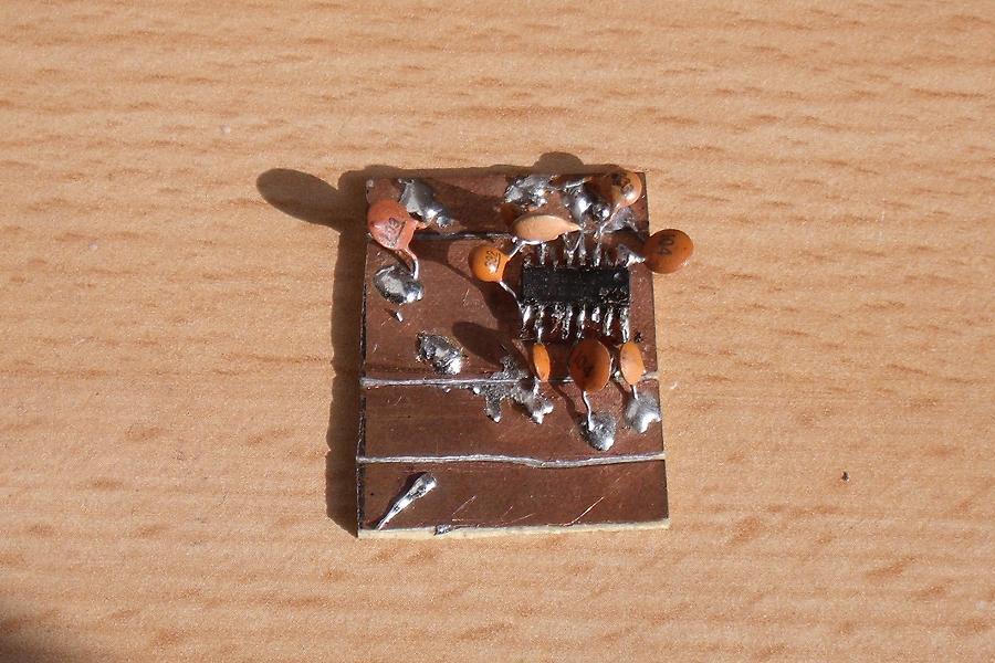

    Pytasz czy jest sens kupować elementy i składać, odpowiem tak: Z punktu finansowego nie opłaci się. Układ ten kosztuje 10 zł nie licząc przesyłki(w sklepach elektronicznych bardzo trudno go spotkać). Miniradyjka na tej kostce lub podobnej można kupić w granicach 5 zł. Ja swoje radyjko miałem zrobione na tda7088 Ale ze względu na nabranie praktyki jak najbardziej.
    P.S
    Udało mi sie znaleść to co z niego zostało :D
    Radio na TDA 7000 - Jak zbudować i dostroić cewki oraz zmieniać stacje?

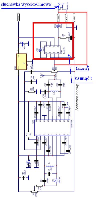

    darek_16 napisał:
    Chodziło ni o to co mam wyrzucic z układu ... żeby układ działał na słuchawkach . Pewnie lm386 i co jeszcze ?
    Tu masz co i jak.
    Chce podłączyc do tego mini jack i podłączyc do wzmacniacza od pc .
    Bezpośrednio z suwaka potencjometru P2 do PC.
    A tak na przyczłośc jak mam przylutowac np. lm 386 tak żeby go nie przegrzac ?
    Lutownicą. :D
    Przypominam o regulaminie pkt. 15 . !!!

    Słuchawka wysoko omowa ? Znaczy się jak wysoko ?
    Taka zwykła 32 Ω czy jakaś kosmiczna 2,5 kΩ ?
