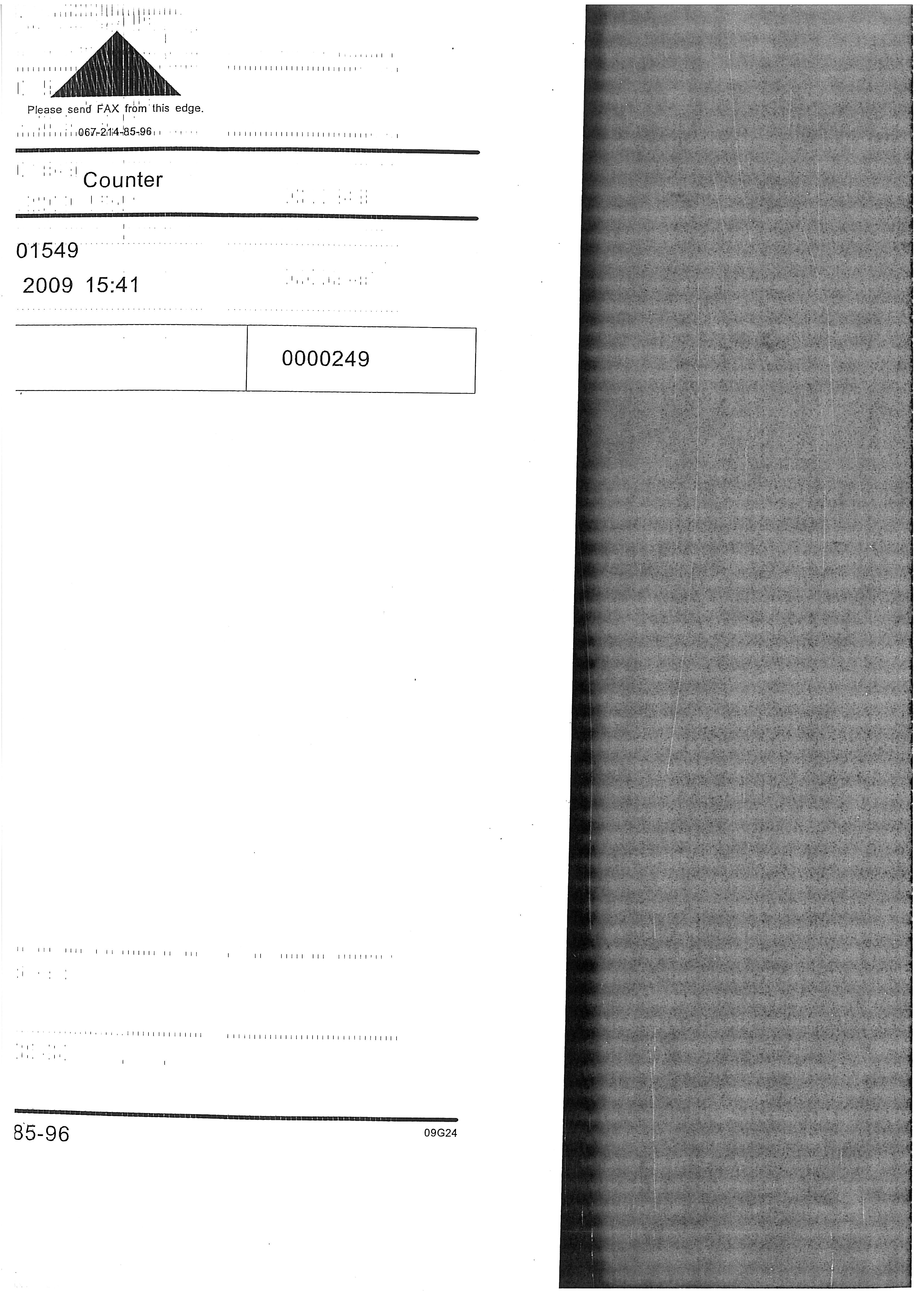

    Witam wszystkich!
    Czy ktoś z sznownych kolegów zetknął się już z taką kopią?
    AFICIO 2045e - kopia z częściowym kserowaniem przy otwartej pokrywie
    Część strony to kopia a pozostała to ksero na otwartej pokrywie.
    Wydruki są bez zarzutu.
    Z góry dziękuję za podpowiedź

    Wygląda jakby jej coś w CCD strzeliło , albo filtry się poprzestawiały. Spróbuj ją do fabrycznych sprowadzić , albo inny memory all clear zrobić i zobacz co się będzie działo. Kabel połączeniowy wykluczyłeś i sprawdzałeś jak z ADF-u robi?

    A jak wygląda kopia z ADF-u?
    pozdrawiam horse
  • #4 6828588
    RICOMAN
    Posty: 101
    z ADF-u jest tak samo.
    Zresetwałem maszyne, przywróciłem ustawienia fabryczne i nadal bez rezultatu.
    Podmieniłem również płyte główną i nic :(
    Skończyły mi się pomysły.
    Rozmawiałem dzisiaj z serwisem RICOHA i jeden z panów pwiedział że mieli podobny przypadek w AF 650 i ...... ostatecznie maszyna poszła na części ;)

    Podstaw jeszcze cały skaner - chwilka roboty i już wiesz :D !

    Wygląda to na przetwornik analogowo - cyfrowy w skanerze . Pytanie , nie odkręcałeś przypadkiem płytki przy soczewce pod szybą ? albo się przesunęła

    Kolega nie napisał jak wygląda "wydrukowana " apla, wieć jak ma to stwierdzić. Jeżeli drukuje coś z małym pokryciem, to skąd ma wiedzieć jak jest czerń. Po za tym może być też problemz laserem. Te kopiarki maja inną rozdzielczośc w kopiowaniu i drukowaniu, w zależności jaki jest proces tak sie ustawia laser. Warto też zamienic dla sprawdzenia całe skrzynki z laserem i zobaczyc jak wygląda sprawa.

    identyczny problem, pomogla wymiana lasera, sprawdzalem polygon mirror motor ale bez sukcesu. oczywiscie jest jeszcze pare innych mozliwosci w samym laserze ale mialem do dyspozycji laser wiec szybka wymiana i po klopocie.

    Kolego, nie ma co się rozwodzić na ten temat, musisz podmienić przetwornik, stawiam dwa duże piwa, że to jego wina. Być może tak jak pisali koledzy, odkręcił się delikatnie od obiektywu? Jak wygląda kopa z R ?
