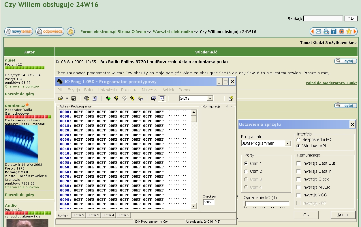

    Chce zbudować programator wilem? Czy obsłuży on moja pamięć? Wiem ze obsługuje 24c16 ale czy 24w16 to nie jestem pewien. Proszę o rady.

    Pamięć szeregową 24W16 zaprogramujesz za pomocą programatora JDM pod IC-Prog, jako 24C16, zobacz:
    Czy programator Willem obsługuje pamięć EEPROM 24W16?
    ale programator JDM należy trochę przerobić (zworki), zobacz:
    Poczytaj więcej o tym TAM.
    P.S. Pa Russkij panimajesz? to smotri ТАМ
    Zwróć też uwagę na kolejność wyprowadzeń w zależności od użytej obudowy oraz producenta, zobacz: TU i TAM - konieczne ewentualnie przekrosowanie i przejściówka do podstawki w programatorze JDM.
