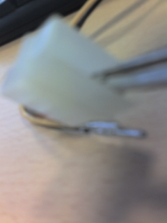

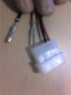

  • #6 6884804
    KSRhaziel
    Poziom 36  
    Posty: 3248
    Pomógł: 271
    Ocena: 275
    Jak podłączyć LCD w obudowie Logic Concept Q4 do płyty głównej? Jak podłączyć LCD w obudowie Logic Concept Q4 do płyty głównej?
    Wybacz jakość, ale gdzieś z pracy mi aparat wynieśli, więc musiałem z telefonu robić. Jak widzisz (o ile widzisz) na pierwszym zdjęciu już wypchnięte. Na drugim pokazane mniej więcej jak to robić. Łapiesz bolec jakimiś małymi kombinerkami i trzymając plastik druga ręką po prostu go wypychasz. Naprawdę nic trudnego.
