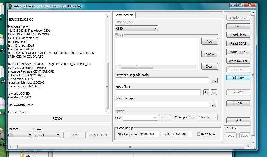

    Ale teraz mam inny problem z k510i, którego dostałem od siostry.
    Telefon na początku jakiś czas działał - zaznaczam że nie było w nim grzebane - potem zaczęło mu "odbijać" nie chciał robić zdjęć, zacinał się więc oddałem go na gwarancje [2 krotonie] ale serwis nic nie pomógł. Potem telefon był rzucony w szufladę i leżał do tej pory.

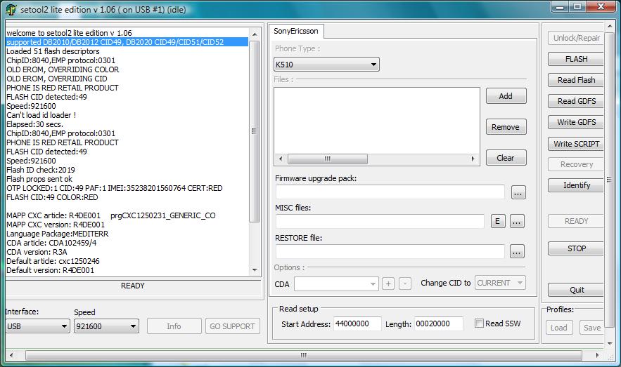

    Telefon nie włacza sie mimo pełnej baterii reaguje i na C i na 2+5 ale to też zależy od jego nastroju, wgrywalem mu softa setoolem i seusem za każdym razem telefon nie dzialal mimo że instalacja zakończyła się pomyślnie. Po zakończeniu wgrania oprogramowania i próbie włączenia telefon tylko przez chwilę świeci na biało[ekran] [i tylko za 1 uruchomieniem od instalacji] a potem gaśnie i nic nie można zrobić. Macie jakieś pomysły??
    Zamieszczam loga.
    K510i po wgraniu softa włącza się tylko raz biały lcd

  • #4 6928786
    Piotr__11
    Posty: 65
    Miałem na myśli że sam w nim nic nie robilem:D
    To może spróbje przegrać gdfs-a
    Gdfs wgrany oto nowy log iden.
    co teraz od nowa wgrywac softa??
    Soft juz wgrany setoolem ale fon nie działa :(
