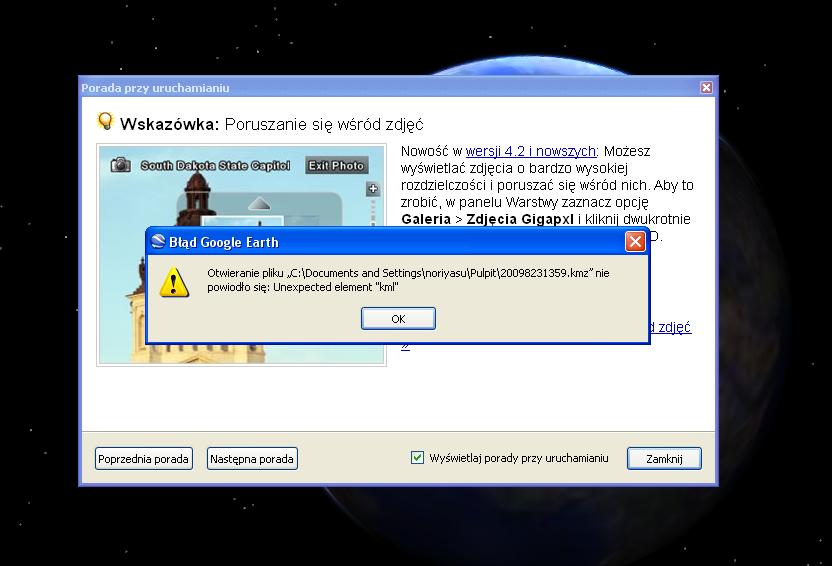

    Mam problem z aplikacja "Sledznie gps" .Sama w sobie teoretycznie działa , natomiast nie mogę otworzyć pliku , w którym jest zapisana trasa na kompie.
    Jeżeli ktoś zechciałby mi pomóc w rozwiązaniu tematu , to obiecuje pkt.
    PS.Przy próbie otworzenia pliku programem google erth pokazuje mi się komunikat "unexpected element klm".
    Pozdrawiam i prosze o pomoc to dla mnie bardzo ważne.

    Spróbuj zmienić rozszerzenie na kml

    Zmieniłem na kml ale nic to nie dało

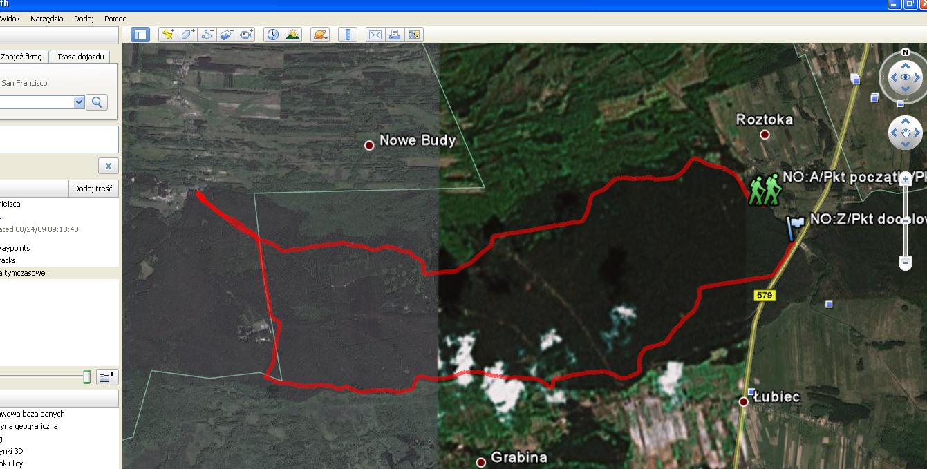

    Z tymi serwerami chodzi o publikowanie swojej " scieżki " w necie, żeby każdy kto ma G E mógł u siebie ja zobaczyć.Już doszedłem jak to otworzyć . Znalazłem na pda w folderze w którym zapisane były pliki śledzenia jeszcze jeden plik w formacie GPX. On otwiera się w Google Earth bez problemu .
    Gigabyte MS800 - problem z otwieraniem plików KML w Google Earth
    Pojawił się natomiast inny problem . Miałem nadzieje , że będę mógł zobaczyć nie tylko linie scieżki , ale też odległość ,czas trwania wędrówki , średnią prędkość itd .
    Czy jest to możliwe( bo szukam , próbuje i nic)?

    Plik który dałeś ma nie właściwy nagłówek, może starsza wersja GE by to otworzyła, może.

    dystans: 16.32 km
    o ile kmz (majac bledny nagłowek a po porpawieniu działa) ma dane wysokościowe to już gpx jest ich pozbawiony (i tez ma jakiś feler).
    Oba formaty nie maja informacji o czasie dla poszczególnych punktów a jest ona potrzebna do podania prędkości.
    Można by przyjąć że jeden punkt jest rejestrowany co sekundę i wprowadzić date i czas z waypointów mają podany czas ("StartPoint/Pkt początk./Pkt początk./2009-8-23 11:42:24" i "EndPoint/Pkt docelowy/Pkt docelowy/2009-8-23 14:59:02") ale nie znam żadnego programu który to umie.
    Wyjaśnienie: ślad składa się z punktów, które mogą być podawane co jakiś określony interwał czasu, bądź też co jakąś przebytą odległość.
    Masz jeszcze jakieś opcje exportu (z programu) czy ślady w innym formacie (może NMEA albo jakiś .log)
    Ja używam do wyświetlania śladów Garmin MapSource a do przetwarzania śladów GPSBabel

    OK. Już doszedłem gdzie jest dystans trasy - trzeba kliknąć na pierwszą podkategore w zakładce TRACKS . Na mapie pojawi się wtedy okno z tymi danymi.
