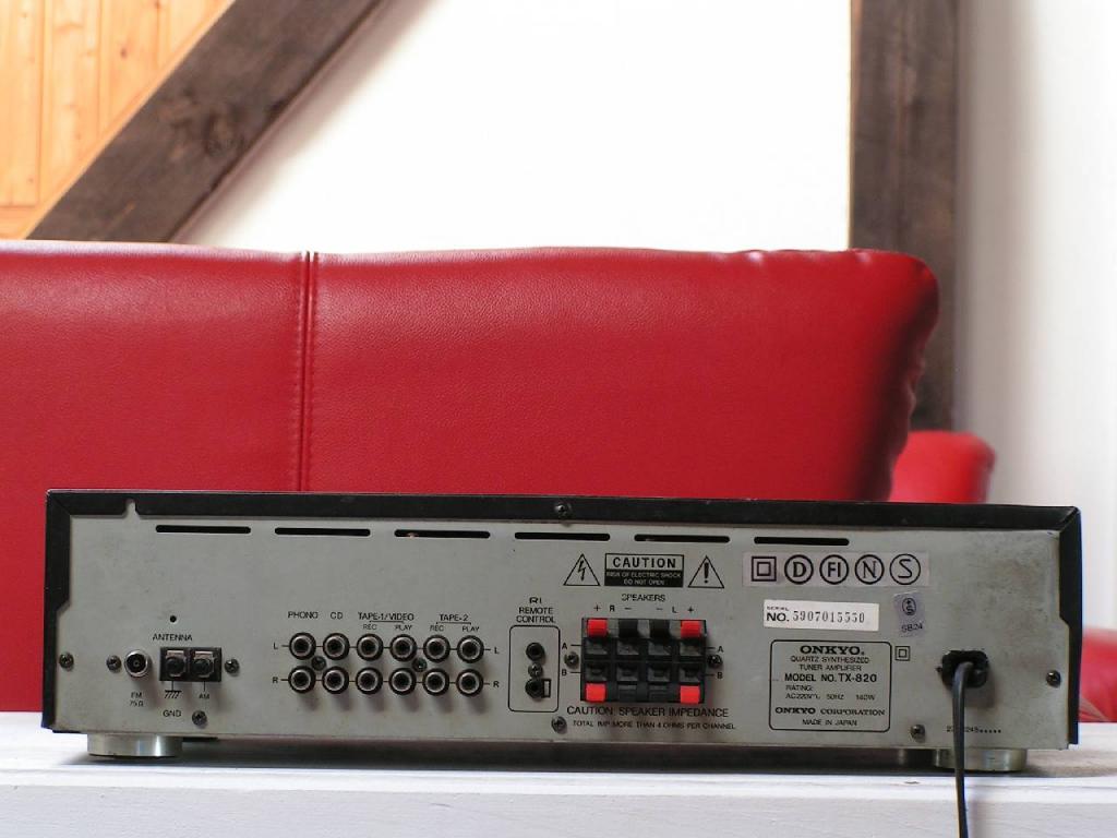

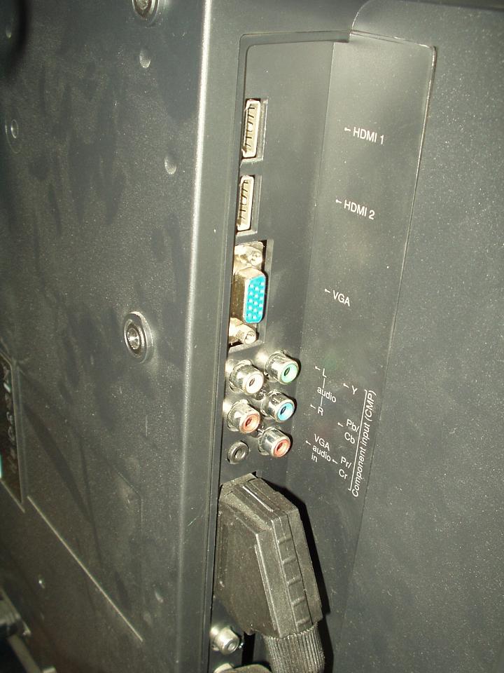

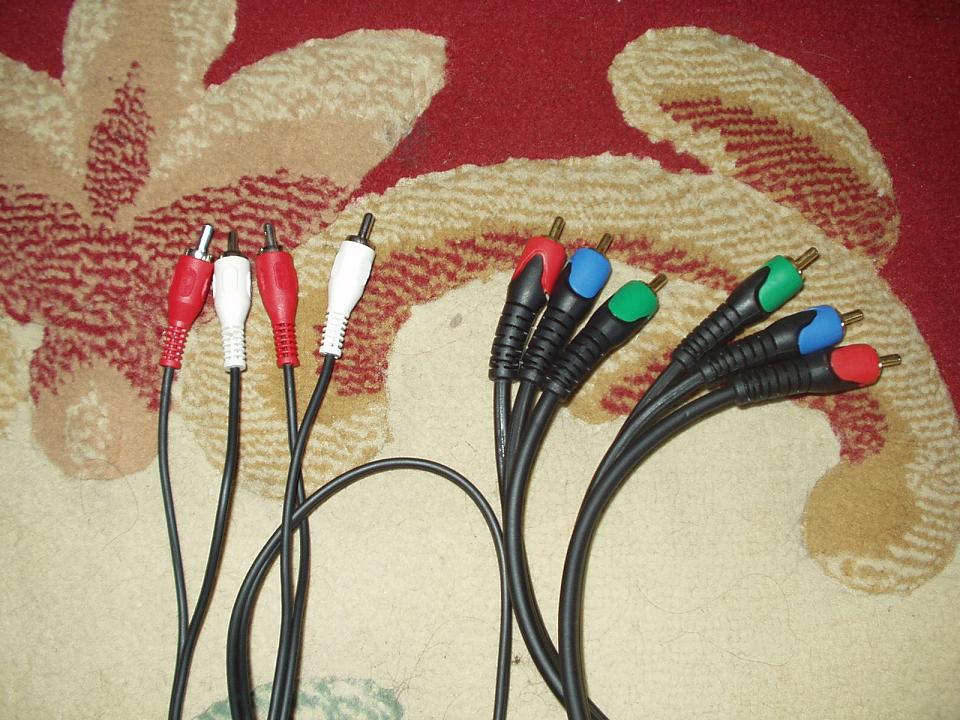

    Witam mój problem polega na tym iż, chciałbym podłączyć TV THOMSON do amplitunera onkyo tx-820 tylko nie wiem jak niestety. Dotychczasowe próby były nieudane wiec proszę o pomoc. Z tyłu amplitunera są takie oto wyjścia Jak podłączyć TV Thomson do amplitunera Onkyo TX-820? w telewizorze następujące Jak podłączyć TV Thomson do amplitunera Onkyo TX-820? a przewody jakimi dysponuje wyglądają oto tak Jak podłączyć TV Thomson do amplitunera Onkyo TX-820?
    Ps. w razie jakichkolwiek błędów z umieszczeniem tematu w zly dziale prosił bym o przeniesienie go do odpowiedniego działu zamiast po raz 3 wyrzucania go do kosza. Dziękuje i pozdrawiam.

    Musisz mieć przewód który z jednej strony ma wtyczkę typu dzek(stereo) a z drugiej strony 2xchich. Wtyczkę typu dzek wkładasz do gniazda słuchawkowego w tv, a 2xchinch wkładasz do amplitunera np. CD. Ustawiasz w amplitunerze funkcję CD włączasz tv i powinno być ok. Siłę głosu w tv ustawiasz mniej niż połowa a regulację siły głosu w zależności od potrzeb regulujesz w amplitunerze.
