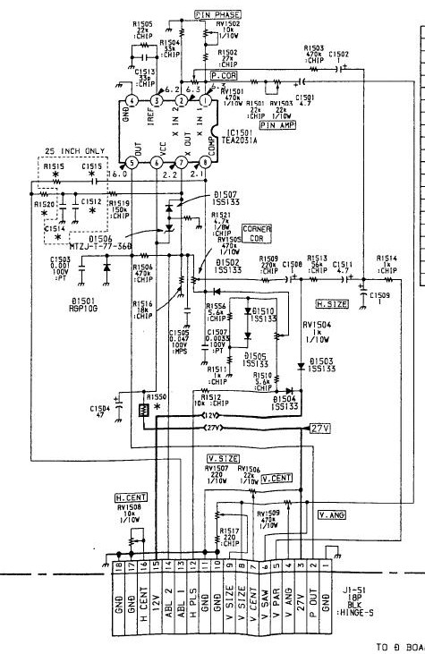

  • #11 71918
    Richi
    Posty: 6895
    Pomógł: 515
    Ocena: 143
    Mozna jeszcze raz dopisac " wymien elko 680µF", a najlepiej wszystkie w obrebie TDA. Co do braku regulacji to daje ci kawalek schematu z plytki skartowej - fragment z korekcja przeanalizuj go. :lol:
    • Brak pionu w Chassis AE-1: wymienione elki i TDA8170, co sprawdzić dalej? Korekcja AE1.JPG (96.53 KB) Musisz być zalogowany, aby pobrać ten załącznik.
  • #12 71994
    kaldach
    Posty: 324
    Pomógł: 4
    Ocena: 6
    Elki wymieniłem na samym początku. Z płytką regulacji jest także wszystko ok. Acha uwalona jest regulacja nie położenia(działa), tylko wysokości
