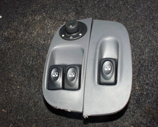

    Mam Megane Classic i brak podświetlenia na podnośnik szyb od kierowcy. Szyby zarówno lewa jak i prawa podnosi się i opada ale nie mam podświetlenia pod przyciskami. Jest to o tyle uciążliwe że jadąc nocą po omacku szukam uchwytów podnoszących. Wie może ktoś jak dojść do tych żarówek ? Trzeba rozbierać tapicerkę drzwi czy wystarczy podważyć te podnośniki ? Boję się sam ruszać więc proszę Was o pomoc.

    Nie ma diod,sa zarowki bezcokolowe(z wasami,takie miniaturowe)Wystarczy po wymontowaniu przycisku zdjac delikatnie jego gorna czesc(klawisz)Nic sie nie rozleci.Mam na mysli takie przyciski,nowszych jeszcze nie demolowalem:

    Właśnie o takie mi chodzi. A żeby dojść do tych przycisków to rozkręcałeś tapicerke? Czy wystarczy podważyć panel z przyciskami? Dzięki za info

    Przyciski sa montowane od zewnatrz i zatrzaskiwane w tapicerce wiec wystarczy odrobina cierpliwosci i uwagi aby je wyjac.Jeszcze jedno,po zdjeciu klawisza nie widac zaroweczki,jest ona zamontowana na plastikowym elemencie,koloru pomaranczowego(stad kolor swiecenia ideogramu na klawiszu)Ten plastik osadzony jest na wcisk.Wkretak typu,,iglak,,i do dziela

    Milejow miał rację. Wymiana tej żarówki to pikuś. Wystarczy odkręcić schowek na drzwiach (2 śruby), następnie dojść do głośnika i odkręcić go. Pod głośnikiem są 4 śruby. po odkręceniu tych śrub wystarczy delikatnie podnieść cały schowek i sam wyskoczy w uchwytu. Później to już tylko rozłączenie podnośników z kabli i pokrętła od szyb elektr. Sam podnośnik wyciska się z 4 zacisków. Ściągamy dalej dwie "zaślepki" (wystarczy wkrętak) i dobieramy się do pomarańczowej kosteczki. Pod nią jest żarówka chyba 0,2 wat. Wymieniamy, składamy wszystko do kupy i będzie działać.
    Koszt= 1 zł za żarówkę.
    Dziękuje i pozdrawiam.
