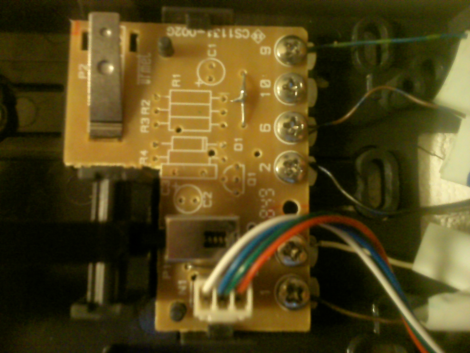

    Witam serdecznie,
    Mam problem z mikrofonem.. wszystko jest dobrze podłączone, i działa bez problemu, w bloku jest 5 żyłowa instalacja.
    Jest jedynie problem z mikrofonem, gdy się mówi coś przez słuchawkę w Unifonie przy konsoli STRASZNIE cicho słychać osobę mówiącą.
    Da się jakoś zgłośnić mikrofon?
    Dodam że kiedyś był stary 'domofon' z 3 przyciskami (słuchanie, mówienie, otwieranie drzwi) i w nim jak się mówiło, to było głośno słychać, tym bardziej jak ktoś miał donośny głos. ;)
    PozdrawiaM!

  • #5 6987569
    Najkon
    Posty: 85
    Ocena: 18
    mhm, w tym modelu nie ma potencjometru. :/

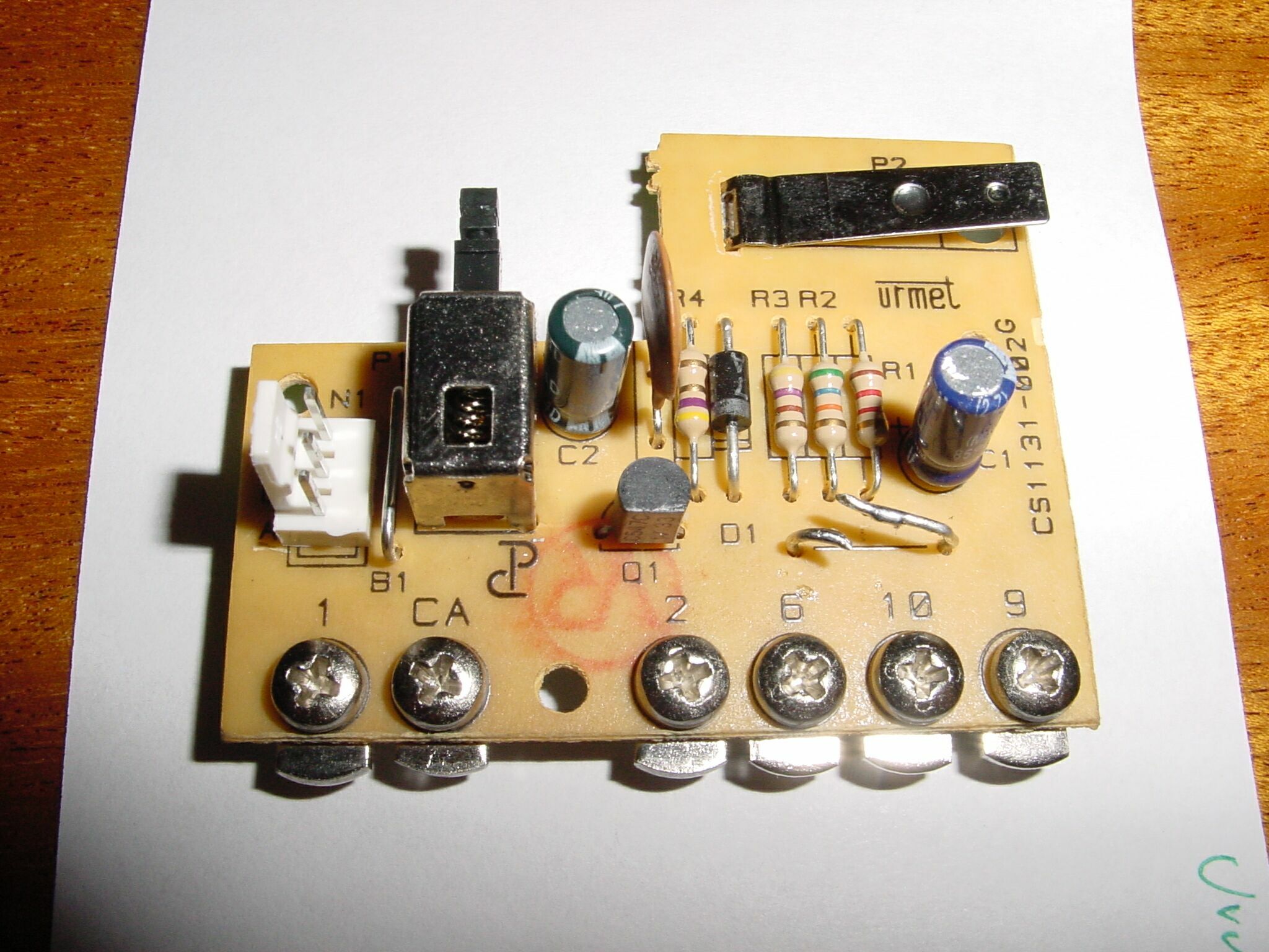

    Z tego co napisałeś w pierwszym poście wynika, że stary unifon był tylko z głośnikiem.
    Czy teraz jest nowy rodzaj domofonu czy inni lokatorzy nadal mają ten stary system?
    Uboga strasznie ta płytka w twoim nowym unifonie. Być może elementy są po drugiej stronie płytki (typu SMD) jednak potencjometru do regulacji wzmocnienia mikrofonu na niej nie ma. Niżej masz przykład tego samego unifonu ale z elementami "konwencjonalnymi"

    Przede wszystkim to nie jest płytka z 1131, tylko 1132 i to bez wzmacniacza mikrofonowego, chyba że jak zauważył Zybex są z drugiej strony, ale takiego unifonu 1132 jeszcze nie widziałem. Po drugie sprawdź czy stary unifon nie był czasem z mikrofonem i słuchawką piezzo. Jeśli nie ma wzmacniacza mikrofonowego to będzie bardzo słaba słyszalność.

    Nie ma na drugiej stronie wzmacniacza mikrofonowego. A nie ma możliwość dolutowania jakiegoś wmacniacza?

    W starszych unifonach wzmacniacz był w środku mikrotelefonu,. Taka mała płytka przy mikrofonie pojemnościowym.

    Kolego zmierz napięcie miedzy mikrofonem a masa,jeśli przy wciśniętym przełączniku(mini isostat)napięcie jest niższe niż 9 do 11 V to jest "zwarcie" w instalacji i nic nie zrobisz.Ponieważ w blokach i nie tylko jest jedna centralka dla wszystkich,i wydajność prądowo-napięciowa jest ograniczona.Więc jeśli któryś z lokatorów ma zepsuty lub źle odwieszony unifon,obciąża linię mikrofonu pobierając prąd co skutkuje słabą słyszalnością w kasecie przyzywowej.
