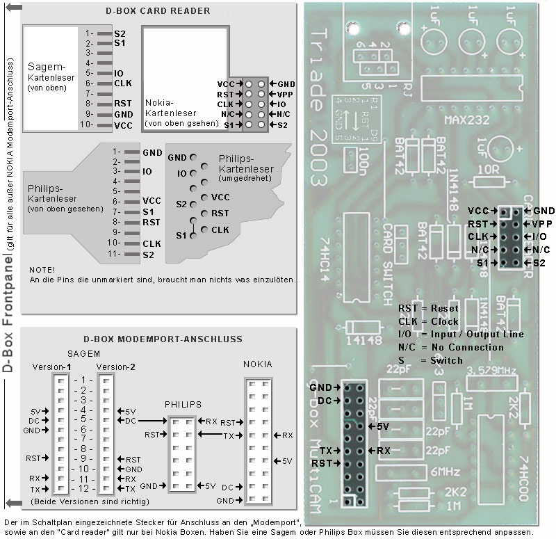

    szukam schematu multicama do sagem dbox2. Widział ktoś taki schemat gdzieś w necie?
  • #2 6989581
    geco
    Posty: 986
    Pomógł: 69
    Ocena: 175
    Jest to ten sam co do noki i philipsa tylko wyprowadzenia do płyty głównej ma inne i tym tylko się różni.

    gdzięki geco a masz moze jakiś dokładniejszy schemat. łącznie z płytką bym sobie coś takiego wytrawił.
