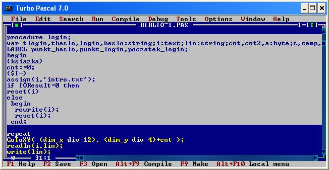

    Programuję w Turbo Pascalu i natknąłem się na z pozoru nierozwiązywany problem.
    Otóż chcę odczytać kod ascii znaku, który już istnieje (jest wypisany w trybie tekstowym na ekranie, ale został utworzony wcześniej, w nieznany sposób i nie jest przypisany do żadnej zmiennej) do zmiennej.
    Czy ktoś ma jakieś koncepcje? I czy jest to w ogóle możliwe?
    Tilosag
    PS
    Jest to część modułu części zadania domowego (pracy przejściowej) z informatyki. Zmiana platformy z TP 7 na inną nie wchodzi w grę.
    Korzystam z Free Pascala.

    Już wiem dlaczego to nie działa. Otóż Free Pascal nie obsługuje struktur MEM, MEML, MEMW i PORT. Za to Turbo Pascal 7.0 Jak najbardziej. A zatem najprościej będzie zmienić Ci IDE. Możesz też poszukać biblioteki do FP o nazwie GO32.PPU. Wszystko to jest opisane tutaj: http://coleweb.dc.fi.udc.es/docencia/edi/freepascal/doc/user/node8.html
  • #11 7040611
    tilosag
    Posty: 14
    Problem rozwiązała zmiana kompilatora na Turbo Pascal 7 (1szy wynik z Google)
    (Nigdzie nie mogłem znaleźć tej biblioteki go32.ppu)
    EDIT: I można adresować po dziesiętnych :P
    EDIT2: omg! ten kompilator TP7 działa o wiele gorzej niż FPC i przyposzczałem. Program który ładnie, płynnie chodził, teraz się tnie i mam pokaz slajdów :(
    EDIT3: pojawił mi się jakiś lolerror nie wiadomo skąd! Przedtem go nie było i w dodatku pojawia się na samym końcu (przy "end.");
    biblioteka.pas(253,1) Error: Undefined symbol: _mcount
    biblioteka.pas(253,1) Fatal: There were 1 errors compiling module, stopping
    biblioteka.pas(0) Fatal: Compilation aborted
    Załączę też plik z programem.
    Ktoś widzi jakieś wyjście? Przeinstalowywałem już kilka razy FPC do różnych lokalizacji i dalej to samo.
    Tilosag
