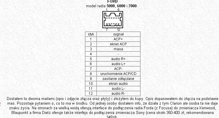

Czy 5000 RDS EON współpracuje ze zmieniarką JVC KD-MK88? Jak podłączyć?
warjat 21 Wrz 2009 18:57 3545 3
  • #1 7042545
    warjat
    Posty: 132
    Pomógł: 3
    Witam problem jak w temacie.Chodzi mi o to czy ktoś z was podłączał to ze sobą znalazłem opis wyjść ze zmieniarki i złącza w radiu ale pytanie czy będzie to ze sobą "rozmawiać" czy to jest zabawa warta świeczki? Opis wyjść jest ale nie wiem za bardzo co oznaczają skróty producenta i czy jedno wejście jest równoważne drugiemu w sprzęcie nie kompatybilnym.I z całym szacunkiem ale nie czekam na posty typu sprawdź na google lub użyj opcji szukaj w elektrodzie bo tam tego niema:)

  • #2 7042551
    djlj24
    Spec od car audio
    Posty: 13533
    Pomógł: 1104
    Ocena: 1321
    Chwila myślenia i już widać, że nie pasuje.
