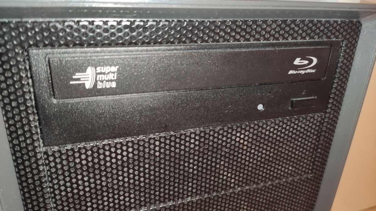

  • #15 19268596
    damprz
    Posty: 173

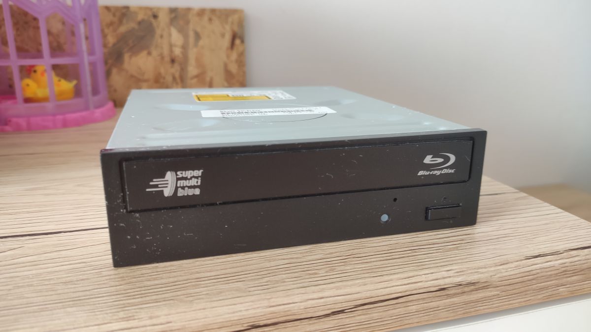

    Ocena: 23
    Moja nagrywarka wygląda trochę inaczej niż ta ze strony.
    Nie mam takiego srebrnego paska z ukrytym przyciskiem.
    Jeśli w Cover Designer od Nero nie wyświetla się przycisk Lightsribe to znaczy że nie mam tego?

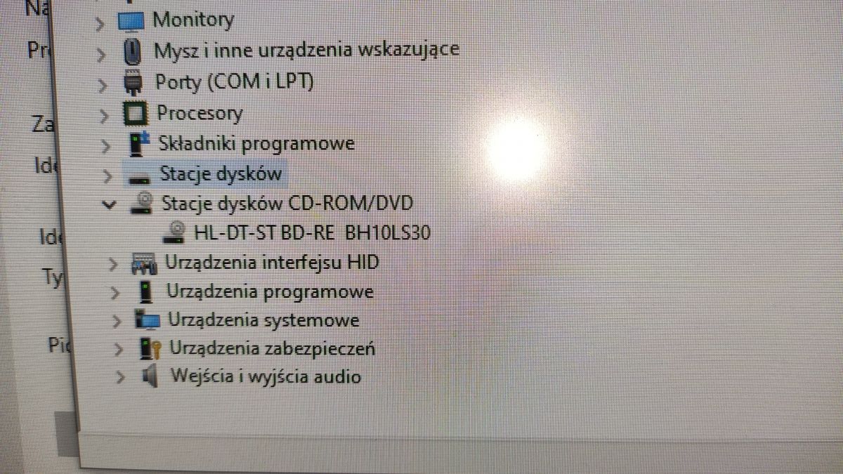

  • #18 19286227
    damprz
    Posty: 173
    Ocena: 23
    HL-DT-ST BD-RE BH10LS30 w menedżerze urządzeń

  • #19 19287215
    Kolobos
    Spec od komputerów
    Posty: 85178
    Pomógł: 17171
    Ocena: 10454

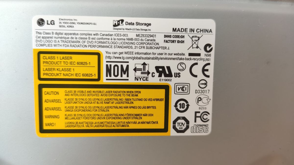

    Co masz podane na naklejce na napedzie? Przedni panel mozna wymienic, firmware tez mozna czasem zmienic.

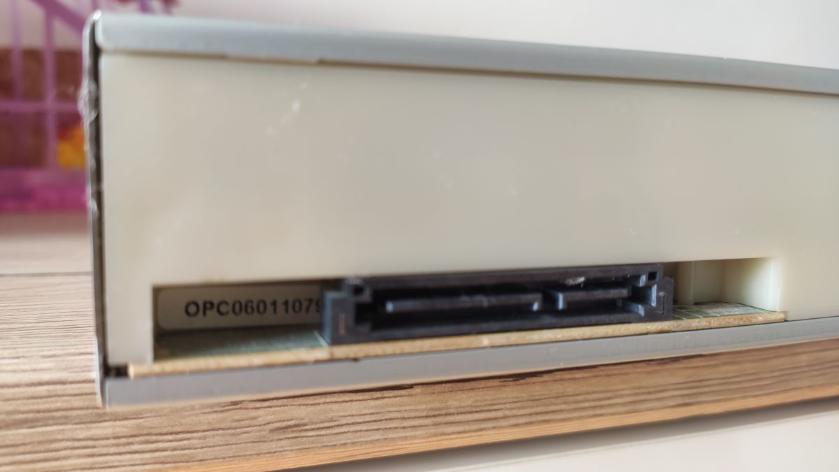

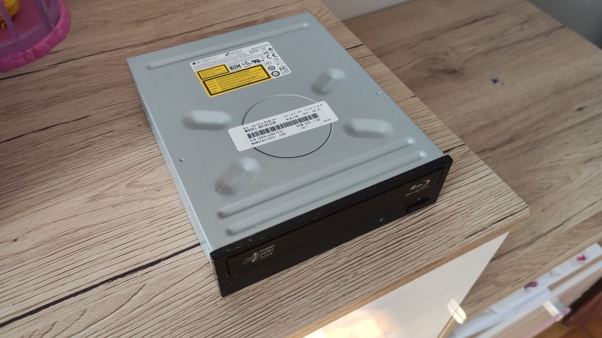

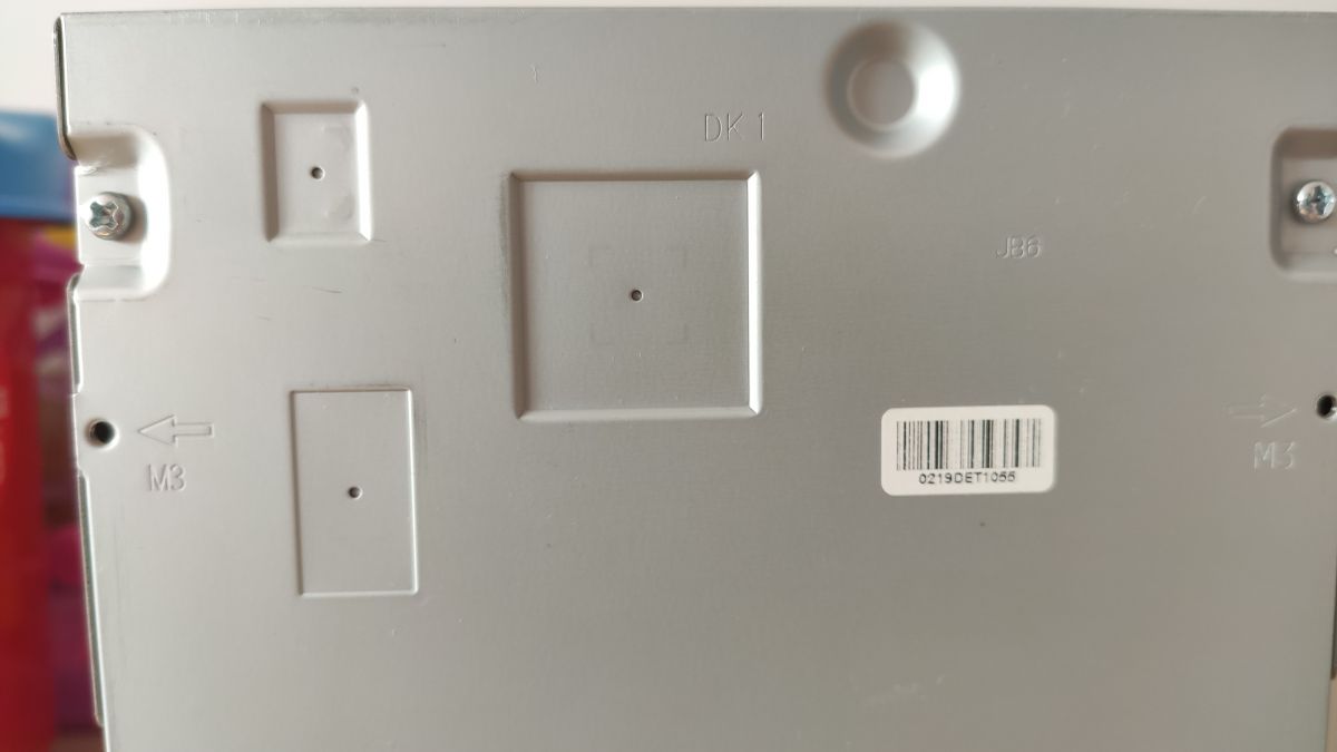

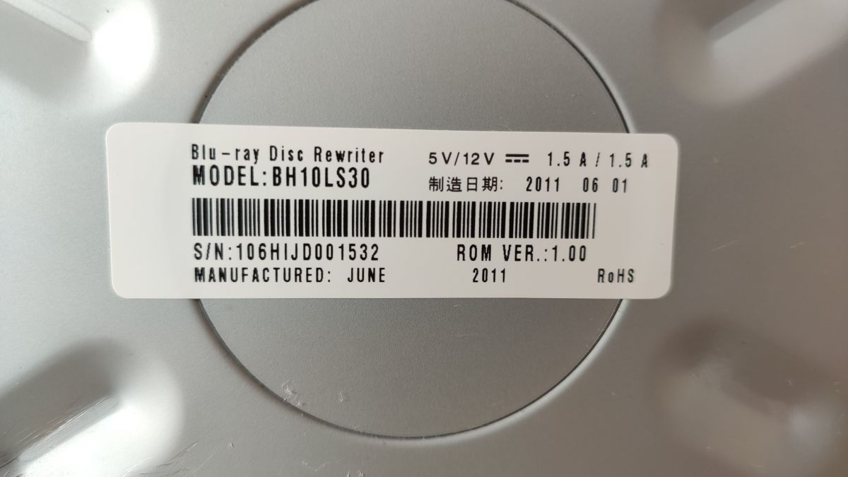

    Wyciągnąłem napęd:
    LightScribe LG i Nero 7 – napisy wypalają się, obrazy nie – co zrobić? LightScribe LG i Nero 7 – napisy wypalają się, obrazy nie – co zrobić? LightScribe LG i Nero 7 – napisy wypalają się, obrazy nie – co zrobić? LightScribe LG i Nero 7 – napisy wypalają się, obrazy nie – co zrobić? LightScribe LG i Nero 7 – napisy wypalają się, obrazy nie – co zrobić? LightScribe LG i Nero 7 – napisy wypalają się, obrazy nie – co zrobić?
  • #21 19287314
    Kolobos
    Spec od komputerów
    Posty: 85178
    Pomógł: 17171
    Ocena: 10454
    Wychodzi na to, ze jednak masz BH10LS30, wersja OEM wyciagnieta z jakichs markowych komputerow (ktorych producent zapewne nie chcial logo LG na przedzie, stad inny panel).

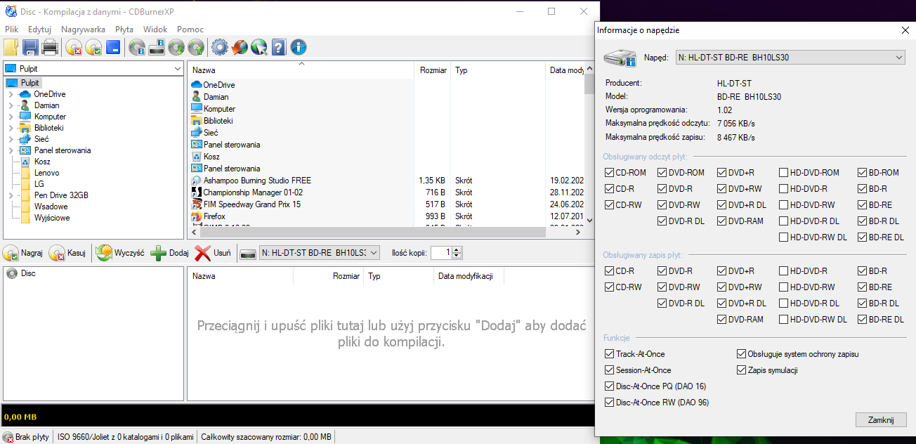

    Nie wiem, skoro to OEM dla jakiegos producenta komputerow "biurowych" to mozliwe, ze ten naped nie obsluguje BS. Jaka wersje firmware'u masz wgrana?
    Co pokazuje CdburnerXP w "Recorder Information"?
  • #24 19287700
    damprz
    Posty: 173
    Ocena: 23
    Była wersja 1.00 a wgrałem wczoraj 1.02 z 2013 r.
    Sprawdzę później te CdBurnerXp
    No ale jak pisałem w Nero Cover w opcjach w polu gdzie wybiera się nagrywarkę LightScribe jest pusta lista rozwijana.
